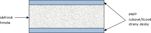

Konstrukce sádrokartonu
Složení sádrokartonu a tím i jeho vlastnosti se mohou mezi jednotlivými výrobci či zeměmi původu mírně lišit. Základem sádrokartonu je ale vždy sádrová hmota. Tato hmota (dihydrát síranu vápenatého) vzniklá hydratací hemihydrátu síranu vápenatého (CaSO4 . ½H2O + 1½H2O → CaSO4 . 2H2O) je nalita a slisovaná mezi dva kartony papíru, následně pak vysušena. Pro zvýšení pevnosti jsou do hmoty přidávány další prvky (papír, či skleněná vlákna) pro úpravu dalších vlastností (např. požární odolnost, nižší nasákavost vody) mohou být také při výrobě přidávány další přísady (např. sklolaminát, voskové emulze, silany aj.). Sádrokartonové desky jsou pak vyráběny v různých tloušťkách (9,5–25 mm) a délkách (2000–4000 mm).
Obrázek 1 – schématické znázornění řezu sádrokartonovou deskou

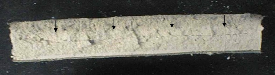

Obrázek 2 – kalcinovaná plocha zobrazená v řezu sádrokartonové stěně vystavené tepelné expozici [2]
Kalcinace sádrokartonu při požáru je teplotní proces, při kterém se z pevného materiálu vylučuje voda a dochází k dalším chemickým a fyzikálním změnám samotných sádrových částí.
Pokud je sádrokartonová deska zahřívaná v podmínkách požáru, dochází při teplotách od cca 100–120 °C k postupné dehydrataci (uvolňování vody). Materiál sádrokartonu dihydrát síranu vápenatého je transformován zpět do původního sypkého materiálu hemihydrátu síranu vápenatého (CaSO4 . 2H2O → CaSO4 ½H2O + 1½H2O). Ke kompletní dehydrataci a vzniku síranu vápenatého (CaSO4 . ½H2O → CaSO4 + ½H2O) dochází pak při teplotách větších než 300 °C. Celý tento proces dehydratace je pak doprovázen významnou změnou hmotnosti, hustoty a pevnosti exponované desky. [2] Kalcinace pak začíná na straně přivrácené k požáru a postupuje směrem ke straně odvrácené. Z provedených výzkumů pak vyplynulo [2], že hloubka kalcinace koreluje s hodnotou celkové tepelné expozice (tepelný tok, expoziční čas), kterému je sádrokarton vystaven. Čím hlouběji kalcinace zasahuje do sádrokartonu, tím větší tepelný tok na toto místo působil po delší časový úsek. Potom tako získaný profil hloubky kalcinace stěn ve zvoleném objektu (např. místnosti) může poskytnout cenné informace o době a intenzitě působení požáru v jednotlivých prostorách měřené místnosti. Ty pak mohou být použity k přesnější lokalizaci kriminalistického ohniska.

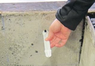

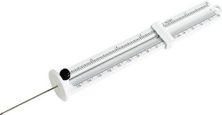

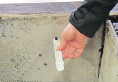

Po vyznačení měřicích bodů se přistoupí k samotnému měření hloubky kalcinace. V USA je velmi rozšířený a oblíbený univerzální hloubkoměr (viz obr. 5), který je například používán k měření hloubky pěnového nástřiku. Základem je plastové tělo se stupnicí a pohyblivý měřicí trn, který lze aretovat pomocí šroubku. Při měření se trn povysune, hloubkoměr se uchopí tak aby palec vytvářel mírný přítlak na trn v drážce, a přiloží se na měřicí bod. Vytvořeným tlakem kolmo na stěnu se provede zasunutí trnu až do styku kruhové plochy těla hloubkoměru s měřenou stěnou. Důležité je při tomto pohybu udržovat konstantní přítlak palcem na měřicí trn (viz obr. 6) – ten způsobí, že trn projde kalcinovanou vrstvou stěny a zastaví se na vrstvě, u které ještě nedošlo ke kalcinaci a její pevnost je výrazně vyšší. Následně se na stupnici provede odečet, který se zaznamená (např. do připravených tiskopisů či tabletu). Toto měření se opakuje pro každý zakreslený bod. Získaná data se pak vhodnou metodou zobrazí do konkrétního kalcinačního diagramu. Výhodou tohoto měřicího přístroje je jeho jednoduchá konstrukce, snadný způsob použití a nízká cena (cca 12 $). Lze taky použít aretační šroub při odečítání v obtížně přístupných prostorech či pozicích.
Obrázek 5 – hloubkoměr [11]
Obrázek 6 – způsob úchopu hloubkoměru při měření

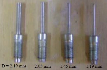

    Obrázek 8 – měřící trny o různých průměrech [2]
    Provedený výzkum ukázal, že nejvhodnější hodnota přítlačné síly je 3 kg (měření bylo prováděno trnem o průřezu 0,005 in2/3,46 mm2, což odpovídá měřicímu tlaku 0,86 kg.mm−2). Tato síla je dostatečná k tomu, aby měřicí trn ve většině případů pronikl kalcinovanou částí a současně však nepronikl teplem neovlivněnou částí sádrokartonové desky. [8]

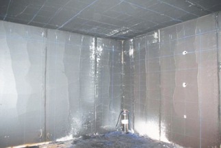

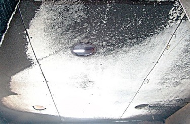

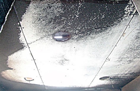

Obrázek 9 – ohniskový příznak na sádrokartonovém stropě způsobený použitím hasební vody [4]
Při prováděných měření byla aplikovaná voda na stěnu v dobách trvání od 30 do 120 s, což představovalo množství (1,25–5 gal.ft−2 tj. 47–190 l.m−2). Výsledkem pak bylo zvýšení hloubky kalcinace v průměru o 18 % při měření prováděném 24 h po uhašení požáru. Když se měření opakovalo s časovým odstupem 30 dní, byla odchylka hloubky kalcinace menší než 5 %. [8]
Použití hasební vody v místnostech může také vytvářet charakteristické ohniskové příznaky na sádrokartonových stěnách, které jsou podobné tzv. čistým plochám a tak může dojít k jejich záměně – viz obr. 9. [4]

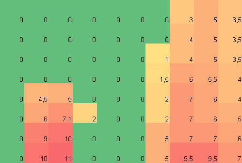

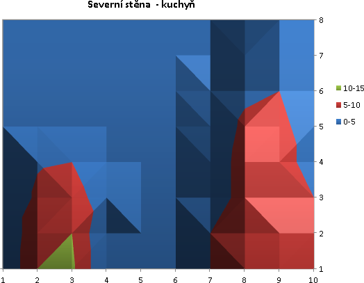

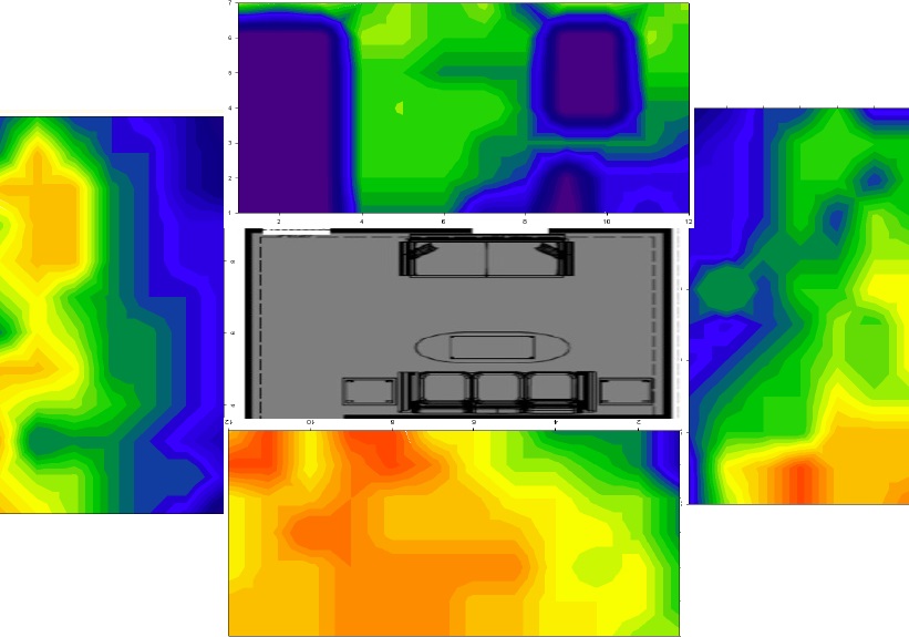

Vizualizace výsledků měření
Jako nejjednodušší a nejefektivnější se pro účely vizualizace jeví použití programu Microsoft Excel a to z důvodu jeho dostupnosti a rozšíření. Změřená data na požářišti se vloží do excelovské tabulky (popř. se rovnou do ní zaznamenají v případě použití tabletu). Ve vlastním programu lze použít dva způsoby metody zobrazení a to funkce podmíněné formátování a použití povrchového obrysového grafu. Podmíněné formátování je velmi rychlá metoda zobrazení, použití zmiňovaného grafu poskytuje více možností úprav vzniklého diagramu ať už samotné zobrazovací oblasti či dalších náležitostí (název diagramu, popisky os, legenda aj.).
Obrázek 10 – příklad použití podmíněného formátování
Obrázek 11 – příklad použití povrchového obrysového grafu

Obrázek 13 – příklad vizualizace celé místnosti [9]
