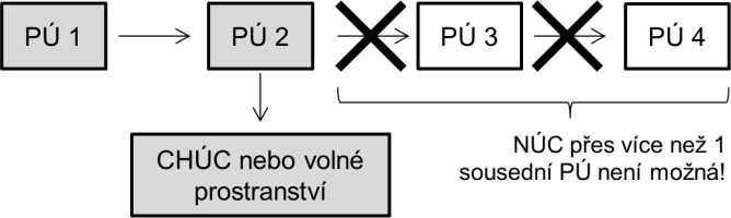

Bez ohledu na počet osob nebo druh únikové cesty se nesmí použít jedné únikové cesty z požárního úseku, ve kterém je trvale více než 12 osob neschopných samostatného pohybu nebo osob s omezenou schopností pohybu, kromě případů, ke se tyto osoby vyskytují jednotlivě nebo náhodně.
9.4 Nechráněné únikové cesty (NÚC)
Jak již bylo uvedeno, nechráněné únikové cesty představují každý komunikačně volný prostor směřující k východu na volné prostranství či do chráněné únikové cesty. Tento prostor nemusí být nikterak stavebně oddělen a NÚC tedy mohou tvořit součást běžných požárních úseků (hromadné garáže, administrativní prostory, stravovací zařízení) a obecně lze tedy konstatovat, že NÚC se nacházejí všude, kde nejsou CHÚC. Kromě výškového omezení a minimálního počtu únikových cest uvedených v předchozích kapitolách platí při použití NÚC určitá omezení z hlediska jejich délky a šířky.
