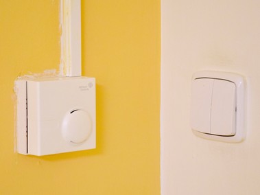

Druhá podstatná část úspor proběhla na straně spotřeby – tepla, elektřiny i vody. V pěti pavilonech a celkem 110 místnostech byla instalována teplotní čidla a elektrické ovládací hlavice ventilů radiátorů s možností dálkového nastavení teploty dle časového harmonogramu (systém IRC – „individual room control“). Nemocnice si tak může nastavovat požadovanou teplotu v těchto místnostech podle potřeby a režimu využití. U velkého počtu otopných těles byly dále instalovány termohlavice s aretací na předem určeném stupni podle typu místnosti – od nejnižšího pro sklady až po nejvyšší pro zdravotnické prostory s potřebou vyššího tepelného komfortu. Tímto způsobem se významně snižuje celková spotřeba tepla v celém areálu. Vzdálený dohled nad celým procesem má i Enesa, která takto jednak kontroluje fungování celého systému a jednak navrhuje další optimalizaci.
Teplotní čidla a hlavice s dálkovým ovládáním jsou poměrně jednoduchým, ale zásadním prvkem při kontrole spotřeby tepla a její optimalizaci.

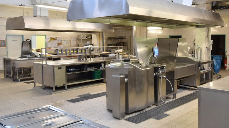

Nemocniční strava nemívá zrovna dobrou pověst. V Karlovarské nemocnici však dlouhodobě usilují o spokojenost pacientů, lékařů i zdravotníků. Samostatnou kapitolou rekonstrukce proto byla i kompletní obnova nemocniční kuchyně. Původní vybavení z minulého století nahradily nejmodernější technologie, které významně usnadňují a zrychlují přípravu jídla a zároveň zvyšují jeho kvalitu.
Zrekonstruovaná kuchyně v Karlovarské krajské nemocnici
Automatické konvektomaty se umí přizpůsobit danému jídlu i času přípravy. Kuchaři tedy do nich nachystají syrové potraviny v podvečer před odchodem z práce a konvektomaty jídlo připraví do druhého dne při zachování vysoké kvality a dobré chuti.
Moderní konvektomaty a automatické velkokapacitní pánve významně šetří nejen energii, ale i čas kuchařů.
Chytré pánve, které připomínají spíše nerezové vany, nabízejí přípravu mnoha druhů potravin od hranolků přes maso a polévku až po těstoviny. Stačí nastavit program pro daný pokrm a pánev ho připraví automaticky a optimálním způsobem. Kuchaři stačí zadat přípravu a dál se nemusí o nic starat. Jídlo se nepřipálí, maso nevysuší a těstoviny se nerozvaří.
Dietní linka s mnoha hořáky a malým konvektomatem umožňuje simultánní vaření různých jídel, které se připravují v menším množství pro pacienty se speciální dietou.
A v duchu celé rekonstrukce samozřejmě všechna nová zařízení přinášejí úsporu energie. Jak konvektomaty, tak pánve hřejí optimální intenzitou, jen po dobu nezbytně nutnou k ideální přípravě daného jídla a pouze na těch plochách, kde se skutečně jídlo připravuje. Nestane se tak, že by kuchyňské přístroje hřály naprázdno, zbytečně dlouho nebo s vyšší intenzitou, než je potřeba.
