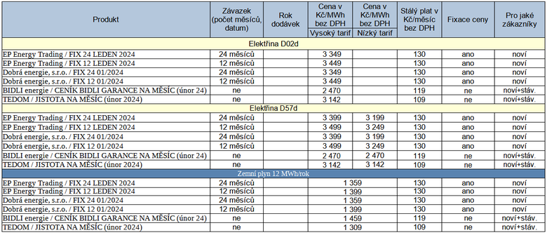

Nové nabídky elektřiny a plynu od EP Energy Trading
V uplynulém týdnu dodavatelé energií pokračovali ve změnách ceníků, obchodní ceny zůstávaly většinou stejné, přepisovaly se pouze státem regulované ceny. Výjimkou jsou nové, levnější nabídky elektřiny a plynu dvou dodavatelů se stejným vlastníkem, společností EP Energy Trading a Dobrá energie. Obchodníci aktualizovali své předchozí nabídky z října a opět snížili cenu. Zákazník si může vybrat mezi smlouvou se závazkem na jeden nebo na dva roky s fixní cenou po celou dobu závazku. Ceny mají oba dodavatelé stejné jen se drobně liší názvem (EP Energy Trading FIX 24 (12) LEDEN 2024 a Dobrá energie FIX 24 (12) 01/2024). Tyto nabídky se cenami dostávají mezi nejvýhodnější klasické nabídky na trhu.
Další dodavatelé se snaží reagovat na novelu energetického zákona a přizpůsobit podmínky produktů s fixní cenou na měsíc změněným podmínkám. Dodavatelé reagují na ustanovení v novele energetického zákona, kde se zakazuje uzavírání smluv pro nabídky s dynamickým určením ceny: obdobně pro smlouvy s jiným způsobem určení ceny přímo závislým na změnách ceny elektřiny nebo plynu na organizovaných trzích s elektřinou nebo plynem bez možnosti spotřebitele reagovat na určenou cenu změnou odběru elektřiny nebo plynu nebo zrušením závazku ze smlouvy.
Obchodník Bidli změnil podmínky tak, že posunul počátek stanovení ceny na 11. obchodní den v aktuálním měsíci a rozhodný měsíc je nově nikoliv následující měsíc ale měsíc předcházející (M+2). Zákazník je oprávněn od smlouvy odstoupit nejpozději do 10. kalendářního dne přede dnem účinností změny ceny.
Také obchodník TEDOM měnil pravidla, podobně posouvá rozhodující měsíc o jeden navíc (M+2). Cenu obchodník oznámí nejpozději první pracovní den v měsíci. V případě nesouhlasu s určenou cenou má spotřebitel právo vybrat si jiný produkt z nabídky, případně smlouvu vypovědět. Výpověď smlouvy je nutno doručit na adresu společnosti nejpozději desátý den přede dnem účinnosti určené ceny.
Tab. 1: Některé novinky na trhu s elektřinou a plynem

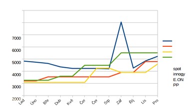

Porovnání spotových a základních produktů dominantních dodavatelů energií v roce 2023
Ceny elektřiny a plynu na krátkodobých trzích po překonání energetické krize klesaly. Podobně, ale se zpožděním, i ceny základních produktů dominantních dodavatelů. Ceny základních produktů dominantních dodavatelů většinou reagují na změnu v cenách na trhu jako poslední.
Na přiloženém grafu je vidět rozdílná rychlost reakce dominantních dodavatelů na klesající ceny v uplynulém roce. V případě vypuknutí energetické krize je křivka cen opačná, jak je vidět na grafu z roku 2022. Cenově nejrychleji reagují spotové ceny a potom ceny klasických produktů, jak je vidět na grafech roku 2022. Spotové ceny jsou navýšeny o průměrný příplatek 300 Kč/MWh.
Graf 1: Vývoj spotových cen elektřiny a cen základních ceníků dominantních dodavatelů v roce 2023
