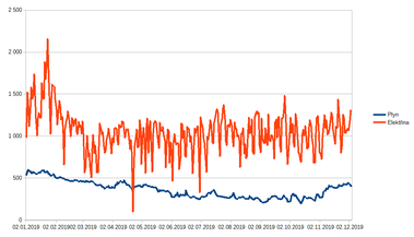

Obr. 3:Indexy cen elektřiny a plynu na spotovém trhu Operátora trhu v Kč/MWh
