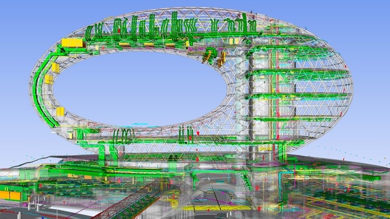

Hypermoderní vize a zaměření na inovace se promítly i do toho, jak Muzeum budoucnosti vzniká. Nadace Dubai Future Foundation od samého počátku požadovala, aby se během celého životního cyklu projektu využíval BIM a plně digitalizované pracovní procesy. Konzultantská společnost BuroHappold Engineering, architektonické studio Killa Design i dodavatelé BAM Higgs & Hill a Transgulf jí stoprocentně vyhověli. Pro tento projekt byly použity programy Revit, Dynamo Studio, Navisworks, Robot Structural Analysis Professional a 3ds Max.
Tradiční přístup, při kterém se definují konkrétní výstupy a následně se pořádají schůzky při dosažení vytyčených milníků, nahradila agilní realizace projektu: Projektový tým se s klientem schází pravidelně a kdokoliv může kdykoliv komentovat aktuální návrhy. Všichni členové týmu se tak na projektu podílejí nepřetržitě a na základě nejnovějších dat ho posouvají kupředu.
Ohromným přínosem je i možnost koordinovat práce ve 3D, odhalovat a řešit kolize a zapojovat do rozhodování všechny dotčené strany. Předávání modelů mezi stakeholdery v jednotlivých fázích projektu zajišťuje, že se do modelu při navrhování, plánování i realizaci postupně doplňují další informace a nenaruší se kontinuita modelu. Jeho rozvoj se v reálném čase promítá do úrovně rozpracování – zatímco projektový tým pracuje s modelem na úrovni LOD 300, dodavatelé ho rozpracují na úroveň LOD 400. V modelu byly navíc identifikovány oblasti, kam se hodí prefabrikované TZB moduly – ty už pak stačilo jen navrhnout, vyrobit a namontovat. Tím se snížily náklady na pracovní sílu i doba potřebná k osazení stavby. Nic z toho by ale nebylo možné bez vysoce spolehlivých, přesných a kvalitních dat, která virtuální model obsahuje.
Celý projekt stojí na generativním designu
Komplexnější prvky projektu se optimalizovaly pomocí iterací. Jádrem tohoto analytického procesu byla racionalizace návrhu a generativní design.
Například u diagonální ocelové nosné konstrukce dodavatelé při iterování podoby spojů, úhlů, uzlů a délky dílů a při hledání proveditelného řešení vycházeli z pevnostní analýzy a požadavků na provozuschopnost. S pomocí generativního navrhování vznikly na míru napsané skripty pro optimalizaci za použití několika proměnných najednou, které zároveň přináší detailnější měřítko a lepší předvídatelnost. Diagonální geometrii tým generoval vlastním parametrickým skriptem, což mu umožnilo rychle zpracovat a zanalyzovat množství iterací a zajistit, že budou odpovídat architektonickým i konstrukčním požadavkům. Pomocí skriptů se vyřešilo také pojmenovávání prvků a uzlů, stejně jako generování geometrie pro tvorbu výkresů.
Úspory při výstavbě
Při výstavbě se osvědčily QR kódy – používají se pro kontrolu kvality i bezpečnosti a sledování toku materiálu. Výsledkem je 65 % snížení víceprací na staveništi. Týmu, který výstavbu řídí a kontroluje, BIM každý den výrazně šetří čas a zároveň zvyšuje produktivitu až o 50 %.
Kvůli geometrickému tvaru a složitosti celé budovy se pro minimalizaci rizika vymodeloval časový rámec realizace. Hlavní dodavatel teď může sledovat stavební práce, spolupráci a koordinaci klíčových míst celé výstavby. Prostorová koordinace ještě před započetím výstavby omezila plýtvání materiálem a díky optimalizaci návrhu ve 3D na stavbě nevyvstává tolik problémů, celkově se minimalizovala nutnost úprav a práce se dokončují včas.
