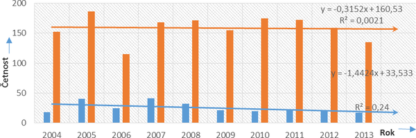

Nebezpečí všech požárů a nehod OA v ČR lze doložit údaji z obr. 1–5.
![Obr. 2 Roční celkové četnosti usmrcených (U) a zraněných osob (Z) od požárů OA v ČR za období 2004–2013 [7]](/docu/clanky/0132/013221o4.png)

![Obr. 1 Roční celkové četnosti požárů OA v ČR za období 2004–2013 [7]](/docu/clanky/0132/013221o2.png)
