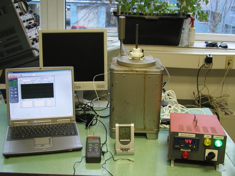

Cílem experimentu, organizovaném UCEEB a realizovaném v laboratoři ČVUT-FEL v Praze, bylo ověřit normové hodnoty vhodnosti TČ pro měření teplot požárních plynů do 900 °C při požárních zkouškách. Za tím účelem byly vybrány 3 typy různých TČ (i nevhodné), viz tab. 6. K experimentu byla použita následující zkušební zařízení a SW:
  • Tři různé typy plášťovaných TČ typu K, viz tab. č. 6,
  • Kompenzační vedení, typ KX, viz vysvětlivka níže,

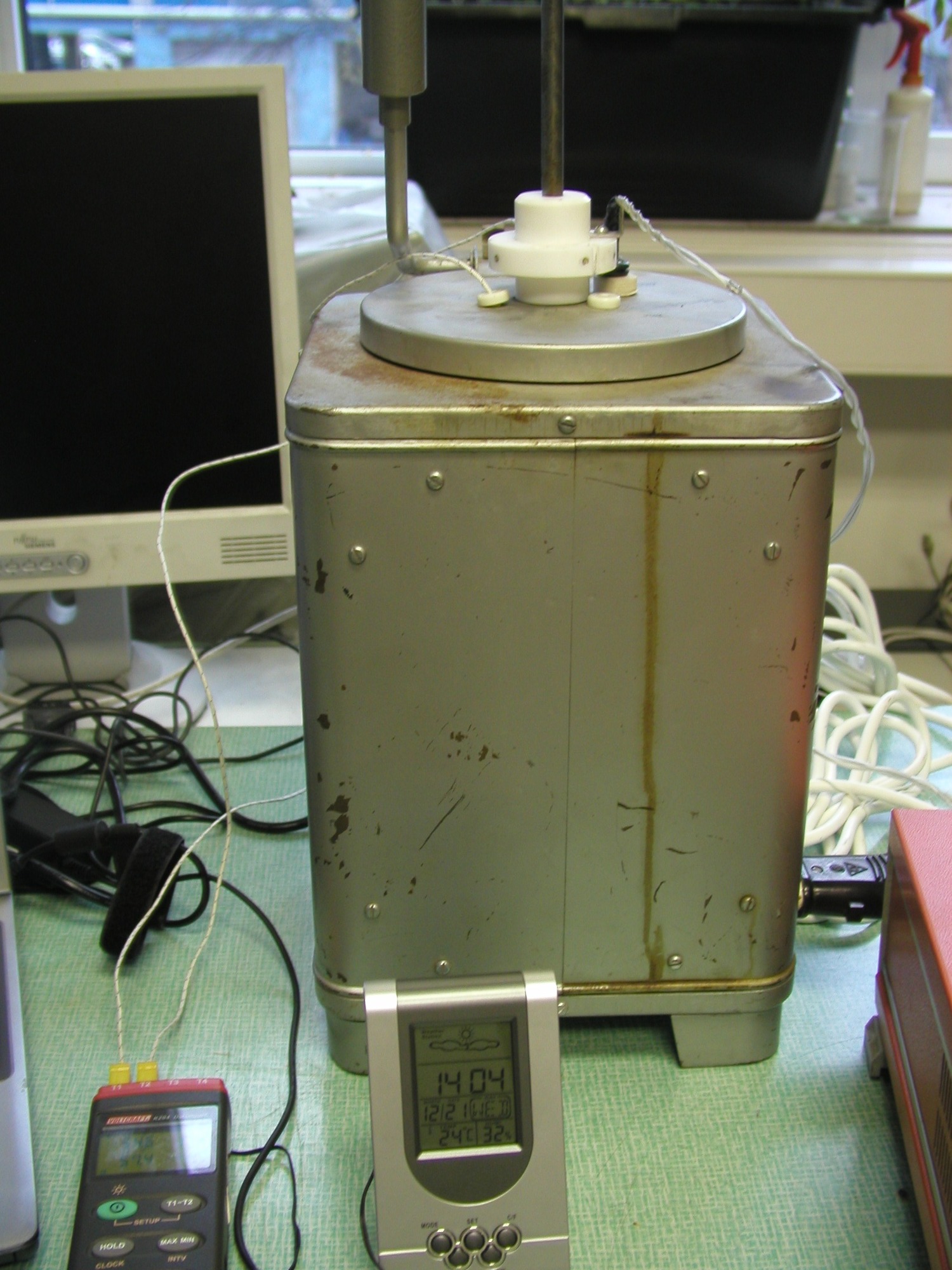

  • Kelímková elektrická pícka T72, výkon W = 650 W, tmax = 1000 °C, viz obr. 3,
  • Regulátor ZPA teploty, typ Ht60M k elektrické pícce, viz obr. č. 4,
  • Dataloger Omega pro teploměry, typ HH309 s interface SW RS 232 ke snímání dat z testovaných TČ a jejich přenosu do PC, viz obr. č. 5,
  • Notebook PRESTIGIO, typ 1559 s WD 2000 Professional k ukládání snímaných dat z datalogeru, viz obr. č. 6,
  • Meteorolog. stanice BXL-WS 10 s teploměrem, barometrem a vlhkoměrem, viz obr. č. 6,
  • Microsoft Excel 2013 ke zpracování grafů z naměřených dat.

Obr. č. 3 Elektrická kelímková pícka, typ T 72

Obr. č. 5 Dataloger Omega, typ HH309
Obr. č. 5 Datalogger Omega, typ HH309
Obr. č. 6 Pohled na měřicí řetězec
Postup měření
Elektrická pícka byla propojena s elektrickým regulátorem teploty nastaveném na 800 °C. Datalogger byl propojen s PC. Každý TČ testovaný samostatně byl předem vložen do skleněné trubičky (za účelem umisťování horkých konců TČ do stejné pozice uvnitř pece) s fixací na laborat. stojanu tak, aby v délce 15 mm vyčníval ze skleněné trubičky do středu elektrické pícky v ose. Termočlánek byl propojen s dataloggerem a po jeho vložení do pícky s ustálenou teplotou 800 °C byly snímány měřené teploty v čase po 3 s až do ustálení jeho maximální naměřené teploty. Následně byl TČ z pícky vyjmut a položen na skleněnou desku stolu a při laboratorní teplotě byly měřeny klesající teploty opět s krokem 3 s k prokázání rychlosti chlazení.
