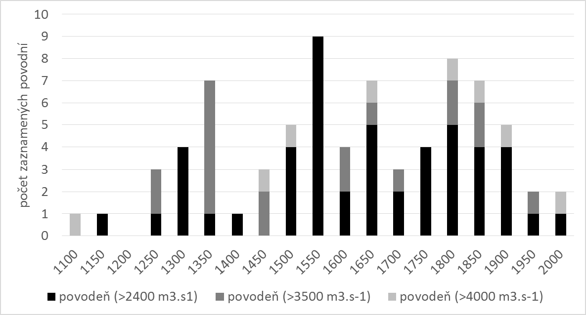

Obr. 1 Frekvence výskytu významných povodní dle rekonstrukce Elledera (2016) – uvedeny jsou 50letá období se středem v letopočtech na ose x
Pokud tedy použijeme krátké období pro hodnocení trendů výskytu povodní, můžeme snadno podlehnout falešným dojmům a dojít k falešným závěrům. Při krátkém období hodnocení hrozí i podlehnutí efektu zvanému „regres to the mean“. Jde o situaci, kdy na základě dat a informací z období vymykajícího se v podobě např. náhodné absence povodní dojde k návratu k normálu, který však nepřesně interpretujeme jako trend nárůstu frekvence povodní. Příklad tohoto efektu můžeme dobře dokumentovat na časových řadách výskytu hurikánů a jimi způsobených škod. Mezi hurikány Katrina (2005) a Harvey (2017) panovalo nejdelší období bez vpádu hurikánu kategorie 3 a větší na území USA za dobu záznamů od roku 1900. Zajímavý kontext to má z hlediska škod. Škody začaly být pojišťovnami a zajišťovnami více sledovány od 70. let, což bylo období, kdy normalizovaná výše škod byla výrazně menší než je obvyklé, nastavením cenové politiky na základě tohoto období došlo k velkému šoku v podobě hurikánu Andrew v roce 1992, který však znamenal jen návrat k normálu. V období po Katrině (2005–2016) nenastaly škody, které by jinak šlo očekávat, ve výši přes 100 mld. USD. Harvey a Irma jsou tak z části spíše návratem k normálu a můžeme je vnímat i jako kompenzací bouří, které nenastaly. Čím delší řadu pozorování použijeme, tím větší máme šanci, že se v ní vyskytnou extrémní události, jež bychom jinak považovali za události typu black swan, ale v delším časovém horizontu lze najít jejich analogie. Protože však naše řady systematického pozorování obvykle dosahují okolo jednoho sta let, je vhodné ohlížet se i dále do minulosti a hledat historické proxy záznamy o extrémních povodních (Elleder, 2016). Díky tomu například dokážeme k povodni 2002 najít analogii v červencové povodni 1432 (Daňhelka, Elleder, 2012). Jaké jsou tedy trendy výskytu povodní v Evropě a u nás? Nejnovější prací na toto téma je studie Hodgkins et al. (2017), kteří analyzovali data pro více než 1 200 povodí (pro období od 1931) a dospěli k závěru, že nelze nalézt důkazy o změně frekvence výskytu povodní na území Evropy a Severní Ameriky. Tento závěr je v souladu s hodnocením IPCC (Hartmann, 2013) i závěry z našeho území (Daňhelka a kol, 2013). Pokud se podíváme dále do historie, dospějeme k podobným závěrům. Mudelsee (2013) provedl analýzu povodní na dolním Labi a Odře a dospěl k závěru, že zatímco v případě zimních povodní došlo v posledním století k poklesu výskytu, v případě letních povodní je trend setrvalý a maximum povodňové aktivity klade přibližně do 16. století. Významnou variabilitu povodňového režimu v posledních cca 500 letech prokázali Glaser a Stangl (2004) a Glaser et al. (2010). Také jejich výsledky ukazují na období zvýšené aktivity v 16. století, ve druhé polovině století 17., či v 18. století. Z práce Elledera (2016) zaměřeného na Vltavu v Praze je zřejmé, že frekvence výskytu významných povodní v čase kolísá (pro obr. 1 byly vybrány povodně Ellederem vyhodnocené jako přesahující 2 400 m3.s−1).
Za podobným kolísáním intenzity výskytu povodní stojí přirozená klimatická variabilita doplněná, či podpořená např. velkými sopečnými výbuchy, jako byla exploze sopky Laki na Islandu v roce 1783, po níž následovaly povodně na řadě míst Evropy. Soubor vlivů a faktorů ovlivňujících variabilitu není zatím známý. Již zmiňovaná práce Hodgkins et al. (2017) ukazuje například na korelaci fází Atlantické multidekádové oscilace (Atlantic Multidecadal Oscillation – AMO) a výskytu povodní v Evropě. Ukazuje se tedy, že dvacáté století (tedy dobu několika desetiletí předcházející povodni 1997) bylo povodňově „chudé“ a rozhodně se tím odchylovalo od normálu povodňového režimu. Současné období tak znamená návrat ke stavu výskytu povodní, který byl běžný v předchozích staletích. Jak se bude vyvíjet výskyt povodní do budoucna s předpokládanou změnou klimatu. Je třeba říci, že současná úroveň klimatických modelů neposkytuje dostatečně robustní a použitelné simulace množství srážek v regionálním měřítku a není tedy použitelná pro odpovídající scénáře změn povodňového režimu (Kundzewicz, 2011). Při předpokládaných změnách srážkového režimu v podobě častějších srážek v zimním období, které však budou spíše v podobě deště, lze odhadnout výskyt častějších, ale menších (bez příspěvku sněhu) zimních povodní. V létě jsou obecně předpokládány a v létě méně časté, ale intenzivnějších srážky, což by z hlediska povodní působilo antagonisticky v podobě vzájemně se kompenzující menší počáteční nasycenosti a větších příčinných srážek (Daňhelka a kol, 2013). Dalším možným faktorem ovlivňujícím povodňový režim jsou antropogenní zásahy do využití území, výstavba nádrží apod. Jejich vyhodnocení je problematické, ale je třeba uvést, že pokud jde o např. míru zalesnění území, jako jednoho z významných faktorů, pak k hlavní fázi odlesnění došlo v Evropě mezi roky 1000 až 1300, naopak války a opakované poklesy obyvatelstva ve 14. a 15. století znamenaly období nárůstu plochy lesa (Malanima, 2009). Celkově však rozdíly poměr zemědělské a lesní půdy za posledních cca 500 let zřejmě nebyly z pohledu celého území zas až tolik významné, aby překryly výše zmiňované vlivy klimatické variability.
