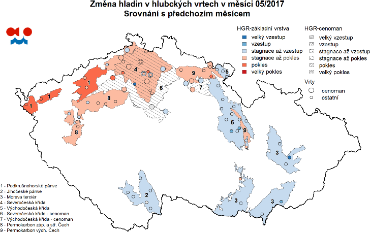

Obrázek 2: Změna hladin podzemní vody v hlubokých vrtech 05/2017. Zdroj: Český hydrometeorologický ústav. [online]. [cit. 9. 9. 2017]. Dostupné z: http://portal.chmi.cz/aktualni-situace/hydrologicka-situace/stav-podzemnich-vod
Studie České geologické služby poukazuje na nedostatečné doplňování podzemní vody v pravidelném ročním cyklu v důsledku úbytku atmosférických srážek, jejich předčasného odpařování a pohlcování vegetací.
Průzkumy prostřednictvím vrtů dále určily, že jen 1/3 území ČR obsahuje zásobu podzemní vody v tzv. hlubokých zvodních, jak je patrno z obrázku č. 1. Naopak oblasti s mělkými zvodněmi závislými na atmosférických srážkách se dostávají ke kritické hranici, a předznamenávají potřebu situaci řešit umělými opatřeními.3
Stav podzemních vod a vydatnost nadzemních pramenů sleduje i Český hydrometeorologický ústav. Ve své Roční zprávě o hydrometeorologické situaci v České republice 2016 hodnotí změnu hladin v mělkých i hlubokých vrtech a vydatnost pramenů v jednotlivých měsících a v jednotlivých teritorií. Časová křivka zachycuje výrazné zlepšení v jarních měsících a značný pokles v letních měsících, které se projevili i v rámci hladiny v hlubokých vrtech. Teritoriálně je nejvíce postižena oblast severovýchodní Moravy v povodí Odry a severovýchodní Čechy v povodí horního Labe, a naopak průměrné stavy jsou změřeny v povodí Berounky.4 I hladina v hlubokých vrtech se mění v návaznosti na množství srážek v jednotlivých ročních obdobích.
Obrázek č. 2 zachycuje tento vývoj za květen 2017, v následujících měsících se již modré plochy nezobrazují.

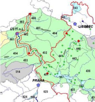

Obrázek 4 Povodí Labe v blízkosti Prahy. Zdroj: Povodí Labe. Zpráva o množství a jakosti podzemních vod [online]. 2002, str. 57. [cit. 9. 9. 2017]. Dostupné z: http://www.pla.cz/planet/public/dokumenty/VH_bilance/2002/ VHB_Mnozstvi%20a%20jakosti%20POD_2002_06.pdf
http://www.pla.cz/planet/public/dokumenty/VH_bilance/2002/VHB_Mnozstvi%20a%20jakosti%20POD_2002_06.pdf
V mapách uvedených výše vztahujících se k současnosti je znázorněn úbytek podzemních vod v severních Čechách. Ze zprávy Povodí Labe z roku 2002: Zpráva o množství a jakosti podzemních vod vyplývá, že v roce 2002 byly ve značné blízkosti Prahy významné zdroje podzemních vod:
„Provedené hodnocení množství a jakosti podzemních vod ve správním území Povodí Labe, státní podnik pro rok 2002 potvrdilo známou skutečnost, že i přes vysoké odběry zůstávají v oblasti Labe vysoké, dosud nevyužité zdroje podzemních vod.“10
