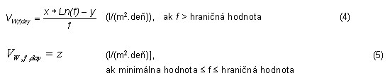

Hodnota VW,f,day je vypočítaná na základe nasledujúceho vzťahu:
Hodnoty x, y a z sú konštanty. Tieto hodnoty sú založené na potrebnom objeme teplej vody v litroch na m2 za deň pri θW,del.
Implicitné hodnoty pre x, y, z minimálna a hraničná hodnota f sú:
x = 39,5 litrov/deň
y = 90,2 litrov/deň
z = 1,49 litrov/m2 za deň
- minimálna hodnota = 14 m2
- hraničná hodnota = 27 m2
