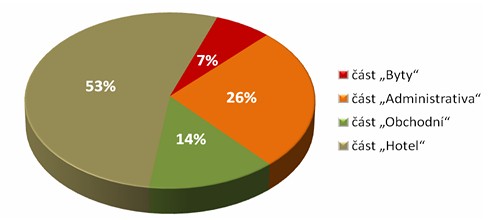

5. Vyhodnocení polyfunkční budovy
Na základě uvedeného přehledu bilančního hodnocení spotřeby energie pro jednotlivé objekty polyfunkčního komplexu za předpokladu standardizovaného užívání budovy je pro polyfunkční komplex orientační spotřeba dodané energie stanovena ve výši 13786,2 GJ/rok. Hodnota celkové dodané energie zahrnuje spotřebu energie na vytápění a větrání, chlazení, přípravu teplé vody, vč. pomocných energií na provoz uvedených systémů a spotřebu energie na osvětlení. Dílčí rozložení spotřeby energie jednotlivých částí objektu vzhledem k celému polyfunkčnímu komplexu ukazuje graf 1, kdy více než polovina dodané energie do objektu připadá na část hotelu. Bilanční hodnocení energetické náročnosti a zařazení do třídy energetické náročnosti polyfunkčního komplexu je řešeno zvlášť pro jednotlivé provozní celky polyfunkčního komplexu. Níže uvedené rozdělení polyfunkčního komplexu respektuje podíl podzemních garáží podle jejich využití.

Obr. 2: Podíl jednotlivých částí objektů na celkové spotřebě dodané energie
V hodnocení ENB lze konstatovat, že všechny části polyfunkčního komplexu splňují podle podkladů projektové dokumentace minimální požadavky na hodnocení budovy podle požadavků vyhlášky č. 148/2007 Sb., o energetické náročnosti budov. V této souvislosti také celá budova splňuje požadavky § 6a zákona 406/2000 Sb., o energetické náročnosti budov ve znění pozdějších předpisů.
