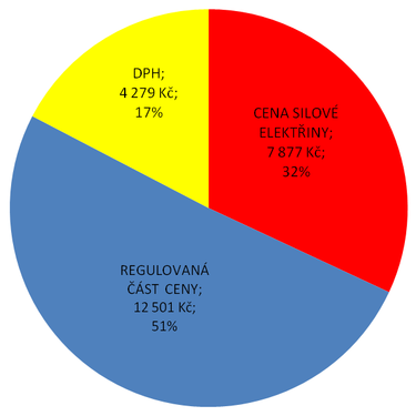

Jestliže pro průměrného dodavatele a roční spotřebu 5 000 kWh v tarifní sazbě D02d znázorníme regulovanou část ceny, silovou elektřinu a DPH, vychází nám koláčový graf 1.
Pokud bychom rozdělili jen tu regulovanou část ceny, dostáváme graf 2. Do grafu je zahrnuta i DPH 21 %, protože i ta je regulovanou složkou ceny elektřiny. I  když v tomto případě ji nereguluje Energetický regulační úřad, ale námi volení poslanci.
Graf 1
Graf 1
Graf 2
Graf 2
Z řady mediálních výstupů je zřejmé, že regulační činnost Energetického regulačního úřadu (ERÚ) je zaměřena především na regulaci příspěvku na podporované zdroje energie (PoZE). Tento příspěvek tvoří v tomto případě jen 17 % regulované složky ceny elektřiny (u jiných tarifů je to ještě méně). Naopak obě platby za distribuci v tomto konkrétním případě tvoří 53 % regulovaného podílu ceny. A obě tyto složky se ERÚ nepodařilo snížit ani o sebemenší procento. U tarifních sazeb „D“ zůstaly nezměněny, kromě tarifu D55d, který vzrostl o cca 15 % (Dvoutarifová sazba pro vytápění s tepelným čerpadlem uvedeným do provozu do 31. března 2005). U distribučních sazeb skupiny „C“ vzrostly platby za distribuci prakticky ve všech tarifních sazbách v rozmezí od 3 do 13 %.
