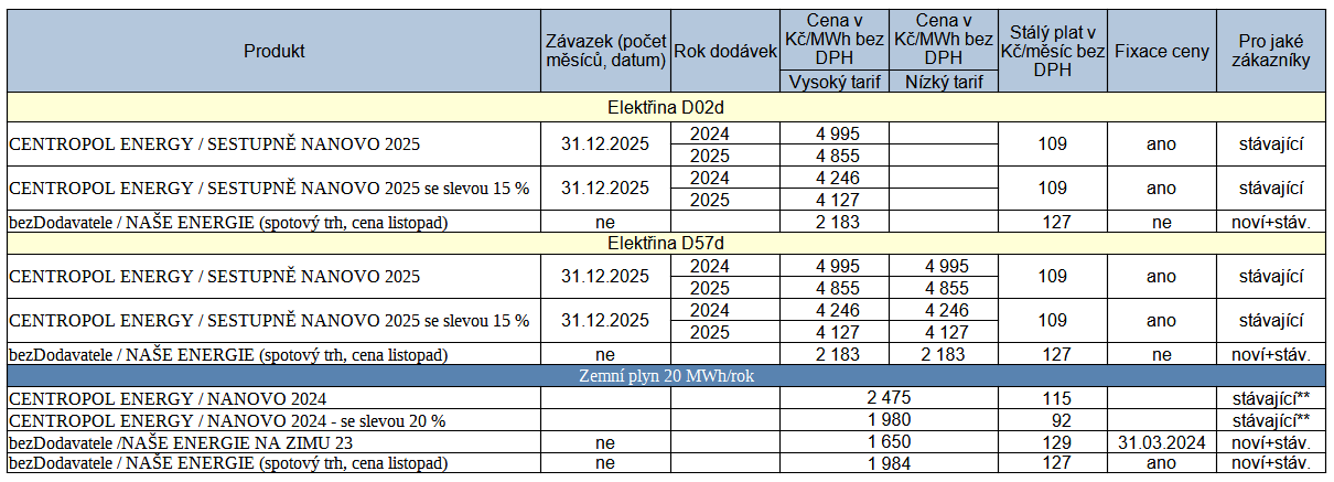

V uplynulém týdnu nebylo mnoho změn. Ceny energií na velkoobchodním trhu mírně klesaly, ale pokles nebyl příliš veliký a ani nebyl dlouhodobý na to, aby významně ovlivnil nabídky pro domácnosti. Když už došlo na změnu, tak se jednalo o nový ceník pro stávající zákazníky.
Docela významnou zprávou pro mne bylo zveřejnění nových ceníků společnosti CENTROPOL ENERGY, ve kterých firma svým stávajícím zákazníkům nabízí levnější produkty, až skončí zastropování cen. Tito zákazníci byli nuceni v době energetické krize uzavřít smlouvu na dodávku elektřiny nebo plynu s cenou vysoko nad současnou zastropovanou cenou a ta by se jim od Nového roku zase vrátila a trvala by až do konce jejich závazku.
U elektřiny obchodník zveřejnil produkt SESTUPNĚ NANOVO 2025 s postupně klesající cenou na rok 2024 a ještě nižší cenou na rok 2025. Centropol má jeden základní ceník a od tohoto ceníku se odvozuje sleva od 3 až po 15 %. V tabulce uvádím u obou komodit základní ceník a pak ceník, který je nejlevnější z množiny vydaných ceníků. V případě plynu se nejedná o klesající fixní cenu.
Spotové ceny zase v nabídce, u elektřiny jsou již nyní velmi atraktivní
Protože se blíží konec roku a tím možnost opětovného schválení přístupu ke spotovým cenám pro domácnosti bez průběhového měření a také proto, že mohutně přibývá instalací fotovoltaiky, je vhodné uvádět v přehledu i spotové ceny, aby čtenáři viděli aktuální rozdíl mezi klasickými cenami a spotem. V Kalkulátoru cen energií TZB-info sice spotové ceny uvádíme, ale vždy se jedná o vážený průměr cen za posledních 12 měsíců, což neukazuje právě aktuální cenu komodity. Proto jsem doplnil v přehledu spotovou cenu za aktuální měsíc vybraného dodavatele.
Nebojte se topné sezony, zkuste si zafixovat cenu elektřiny nebo plynu na zimu
Pokud čtenáři mají obavu z vývoje cen plynu v zimě a chtějí si své rozhodnutí ještě rozmyslet, tak jednou z možností je uzavřít smlouvu na produkt s krátkodobým závazkem, jen do konce zimy. Databázi ceníků jsme doplnili o produkt společnosti bezDodavatele nazvaný NAŠE ENERGIE NA ZIMU 2023, s fixní cenou jen do konce března 2024. Zákazník uzavírá smlouvu na dobu neurčitou, ale na rozdíl od produktů s dynamickými cenami s tříměsíční výpovědní lhůtou. Závazek je ale natolik krátký, že zákazník může kdykoliv uzavřít novou smlouvu s platností od 1. 4. 2024 pro případ, že ceny energií začnou prudce stoupat. Od dubna 2024 přechází smlouva na produkt s měsíční fixní cenou podle burzy (NAŠE ENERGIE na měsíc). Nejedná se o naprostou novinku, již dříve zveřejnili obdobné ceníky dodavatelé Eneka nebo TEDOM.
Jak zvýšit cenu bez změny ceníku
Jak dodavatel zvýší cenu, aniž by měnil ceníky? Princip je jednoduchý: Dodavatel někdy v minulosti zveřejní dva ceníky pro jeden produkt se stejným datem platnosti s tím, že ten levnější je hned zveřejněn. A když je později potřeba zdražit, tak se začne nabízet druhý ceník s vyššími cenami. Podobně to udělala společnost TEDOM, kde u spotového produktu dříve nabízela produkt T-Spot B23, který nyní byl nahrazen produktem T-Spot A23 s cenou za služby obchodu o 100 Kč/MWh vyšší (celková cena 550 Kč/MWh). Taková cena za služby obchodu je výrazně nad průměrem. Zájemce by našel i nabídky s více než poloviční cenou.

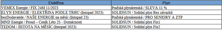

Dodavatelé ceníky v uplynulém týdnu neměnili, a tak se neměnily ani doporučované produkty. S koncem roku a s uvolněním možnosti poptávání spotových produktů jsem doplnil jednu takovou nabídku u elektřiny. Vzhledem k tomu, že ceny na spotovém trhu jsou nyní mírně vyšší a také k tomu, že za služby obchodu si dodavatelé účtují značně vyšší částky než před krizí, tak spotový trh s plynem ještě v doporučovaných produktech zatím chybí. Nabídka spotového trhu je také volena podle výše výkupních cen za přetoky z fotovoltaických elektráren.
Tab. 4: Doporučované nabídky dodavatelů pro domácnosti, stav k 10. 11. 2023. (* produkt s fixní cenou na měsíc podle burzy).
