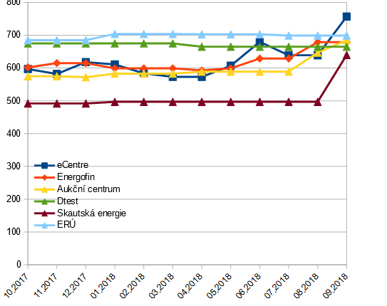

Na závěr bych se chtěl zmínit o aukčních nabídkách uváděných v našem Kalkulátoru. Chtěl bych zdůraznit, že se většinou jedná o jednorázové nabídky, bez povinnosti se účastnit následných aukcí. Mimo aukcí Dtestu a Skautské energie tuším, že u ostatních nabídek se jedná o dohodnutou cenu s dodavatelem, než o skutečnou aukci. O aukcích se zmiňuji proto, že se v určitém časovém úseku (od jednoho měsíce do dvou let) soutěží nové ceny a ty odpovídají situaci na trhu s energiemi pro domácnost, s výjimkou Skautské energie, kde je patrna velká tržní síla. Proto bych považoval ceny z akčních nabídek za nejnižší možné v současné situaci.

Graf 2: Vývoj cen plynu aukčních společností v Kalkulátoru cen energií TZB-info
