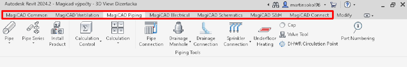

Po správnom vymodelovaní kanalizačného systému, dodržaní všetkých zásad vypísaných v kap. 2 je postup výpočtu v plugine MagiCad nasledovný. Po úspešnom nainštalovaní pluginu sa v programe Autodesk Revit zobrazia nové záložky, z ktorých je najdôležitejšou záložkou pri kanalizačnom systéme práve MagiCad Piping, obr. 3. V tejto záložke sa nachádza výber možností, ktoré súvisia aj s návrhom iných častí profesie TZB ako napr. vykurovanie a ostatné časti zdravotnotechnických inštalácií ako plyn, studená a teplá voda, cirkulácia, sprinklery, atď. Okrem toho je nutné mať v plugine zvolenú výpočtovú metódu podľa požadovanej normy, MagiCAD umožňuje výpočet kanalizačných systémov podľa:
  • EN 12056 pre systémy I–IV,
  • NF DTU 60.11 P-2.
Obr. 3: Nové záložky v programe Autodesk Revit po nainštalovaní pluginu MagiCad

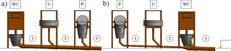

Obr. 7: Overenie správnosti výpočtov pripájacích potrubí pomocou 3D modelu: a) pripájacie potrubie č. 1, b) pripájacie potrubie č. 2
Z tab. 2, ktorá slúži na overenie správnosti výpočtu č. 2, môžeme vidieť, že všetky výpočty výpočtového prietoku Qtot [l/s] sú totožné, rovnako ako dimenzie pripájacích potrubí. Na vedomie však treba brať nasledovnú vec. Plugin sa snaží upozorniť projektanta na minimálnu dimenziu kanalizačného potrubia a podľa STN EN 12056 [2] porovnáva Qww s DU a automaticky použije do hodnoty Qtot jednu z väčších hodnôt. Ak by sa jednalo o menší objekt, kde Qww bude menšie ako DU, treba si dať pozor napr. pri tvorbe technickej správy alebo informácie pre správcu kanalizačnej siete, ktorú z hodnôt potrebuje a v prípade napr. pripájacieho potrubia na obr. 7 by to bola hodnota 0,87 l/s, a nie 2,0 l/s.

Pripájacie potrubie a)
12,02,02,02,0100100
22,52,52,02,0100100
33,03,02,02,0100100
Pripájacie potrubie b)
10,50,50,50,55050
21,01,00,50,55050
33,03,02,02,0100100
