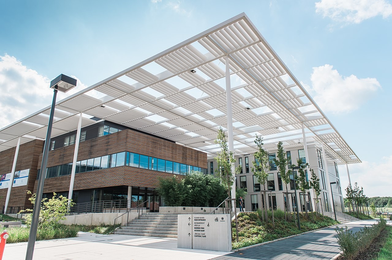

Objekt ELI Beamlines – laserové centrum Břežany (zdroj – Akademie věd ČR)

Tímto postupem si prošli i v ELI Beamlines – laserové centrum Břežany. Když se rozhodli začít s BIM, měli fungující budovu a plný data server dokumentace ke stavbě – 2D výkresy stavební části, 3D hmotové modely objektů, 3D koordinační modely TZB, k tomu excelové tabulky se spoustou negrafických dat. Po důkladné analýze podkladů a nalezení metodiky byly tyto podklady použity na vytvoření BIM modelu, přičemž byl kladen důraz na TZB část. V BIM modelu byla definována i nová vrstva UDP (uživatelem definovaných parametrů), která se mění na denní bázi a lze ji v případě potřeby kdykoli editovat. Na druhou stranu BIM model stavební části je zjednodušený a slouží pouze pro základní potřebu orientace v objektech.

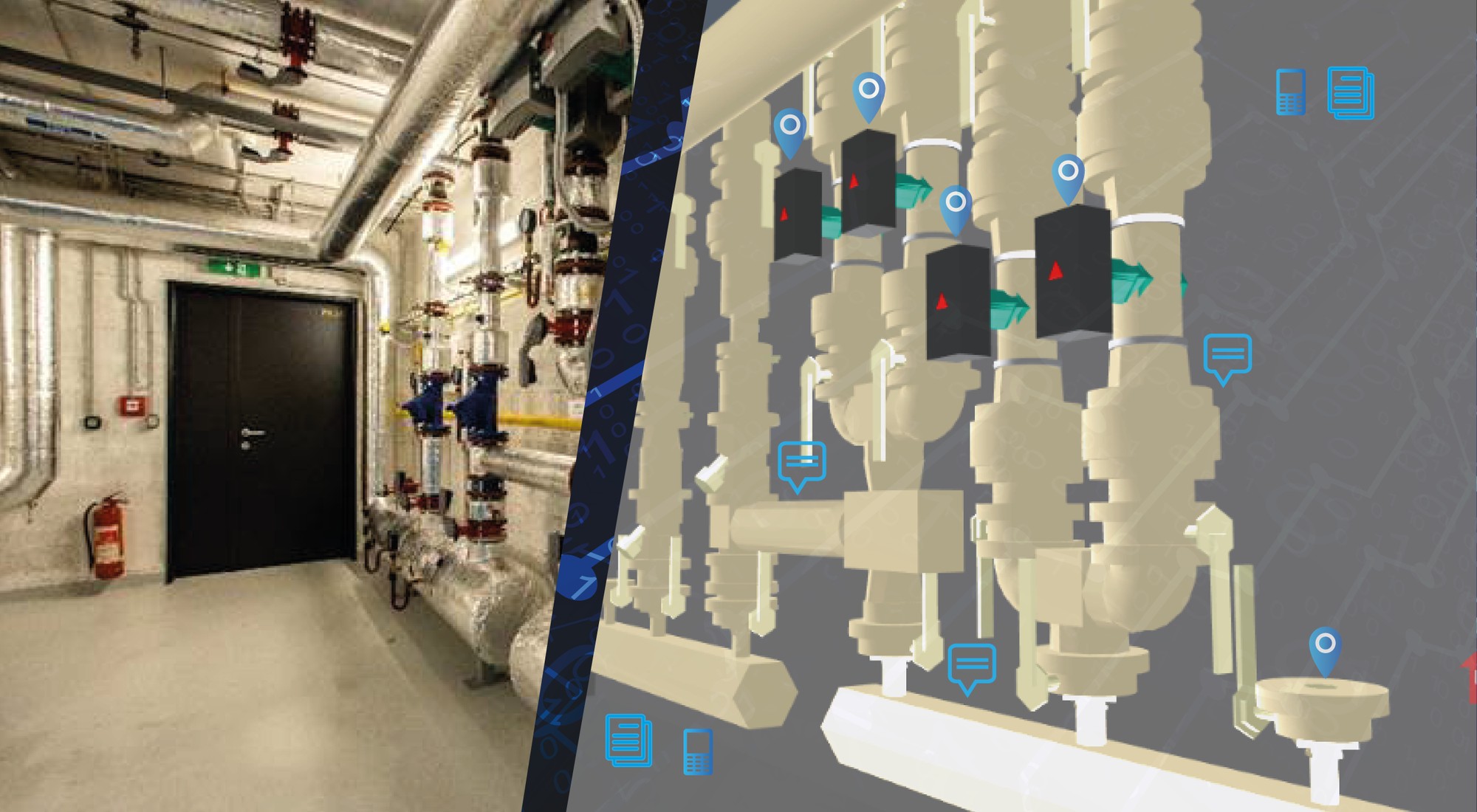

Digitální dvojče reálné stavby

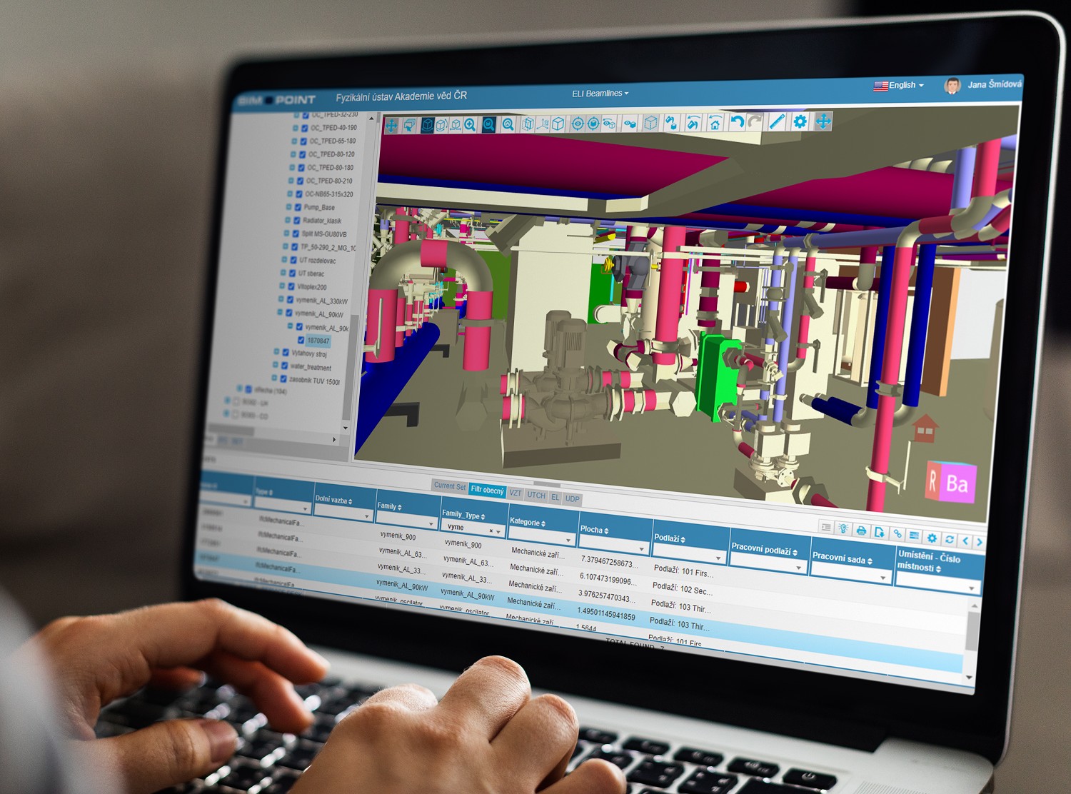

Prostředí aplikace Bim.Point – BIM model ELI Beamlines
Vhodný nástroj pro práci s BIM modelem
Pokud digitální dvojče stavby získáme, čeká nás ještě jeden úkol – najít vhodný BIM nástroj. Stávající CAFM (Computer Aided Facility Management) softwary nejsou většinou propojeny s BIM datovým prostředím, neumí velké množství užitečných dat BIM modelu přebrat. Nebo se jedná o tak složitý nástroj, že je pro potřeby běžného uživatele (facility manager/správce) v podstatě těžko uchopitelný. Ale i v této oblasti dochází ke značnému vývoji a posunu.
Příkladem může být aplikace Bim.Point. Web on-line nástroj určený všem, kteří potřebují pracovat s BIM daty stavby a jejími prvky, zejména vlastníkům a správcům budov. Nabízí tabulkově databázový přístup ke všem parametrům prvků. Umožňuje všechny informace o budově pohodlně číst, vyhledávat, třídit a také exportovat. Což jsou úkony, které správci objektu velmi ulehčí práci.
Agnieszka Szóstko-Budzińska ze společnosti Bim.Point udává příklady z praxe. „Když se setkáváme se správci objektů, ptáme se jich na konkrétní problémy, se kterými se potýkají. V každodenním provozu musí řešit úlohy, které na první pohled vypadají jednoduše, ale pro správce to znamená hodiny práce při dohledávání potřebných informací. Teď třeba v budově jednoho městského úřadu potřebovali najmout úklidovou firmu na mytí oken. Jak zjistit jejich plochu, počet? Ano, mohli by hledat v klasické dokumentaci, doufat, že mají tu nejaktuálnější nebo taky obíhat celou budovu a počítat. Ale v Bim.Pointu je to otázka pár kliknutí a výstupem tabulka s počty oken, jejich plochou i číslem místnosti, ve které se okno nachází. Nebo taková evidence revizí. Ke každému prvku si můžete připojit revizní zprávy, kontakty na odpovědné osoby, připomínky, kdy je nutná další revize. Podpora práce s připojenými přílohami je v aplikaci skutečně široká.
Využívání BIM modelu pro potřeby facility managementu není jen nadstandardem pro velké společnosti. Jak potvrzuje příklad paní Szóstko-Budzińské, přínosy má i v relativně jednoduchých procesech. BIM poskytuje mnoho důvěryhodných informací, které v kombinaci s dalšími přídavnými daty nabídnou facility managerům ucelenou analýzu pro rozhodování – využití prostorů, správu a údržbu zařízení a majetku, spotřebu energií, nákladů na provoz.
Dobrým příkladem je již zmiňované ELI Beamlines, kde se rozhodli využívat BIM model budovy jako informační platformu pro evidenci a organizaci všech dat o budově za účelem zefektivnění některých procesů při správě budovy. Data mají nahraná v aplikaci Bim.Point, která jim kromě podpory FM slouží i k průběžnému zaznamenávání negrafických parametrů prvků pro plánovanou úpravu BIM modelu.
