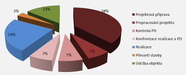

Graf 1: Příčiny poruch staveb ve 362 znaleckých posudcích v r. 2007–2014
Následující statistiky znaleckých ústavů popisující příčiny vad potvrzují rozhodující roli návrhu, projektové dokumentace. Graf 1 zahrnuje rozložení vad v 362 posudcích zpracovaných mezi roky 2007 až 2014. Celých 73 %, téměř 3/4 příčin je spojených s projektovou dokumentací, tedy architektonickým konceptem a technickým řešením. Zhruba jen čtvrtina příčin připadá na realizaci.
Graf 2 zachycuje příčiny vad a poruch ze 175 znaleckých posudků jiného znaleckého ústavu z let 2013–2015. Zde tvoří příčiny vad spojené s návrhem 46 % a s realizací 32 %.

Graf 3: Příčiny havárií a vážných poruch staveb publikované Českou společnosti pro stavební právo v r. 2011
Graf 3 publikovala Česká společnost pro stavební právo v r. 2011. V tomto grafu, který se vztahuje především k haváriím tvoří příčiny spojené s návrhem 52 % a s realizací 24 %. Grafy prokazují značnou shodu rozhodujících vlivů na kvalitu. Základní podmínkou kvality stavby je kvalitní návrh, projektová dokumentace. Pro spolehlivé dosahování požadované kvality PD, tedy potřebného množství informací ve stanoveném stupni PD (čase), je nutné získávat a stále zvyšovat kvalitu a množství informací během projektové a realizační přípravy, soustřeďovat je do vhodně strukturovaných souborů dat umožňujících kooperaci a koordinaci účastníků. Projektová dokumentace je základní zdroj kvality pro realizaci i užívání stavby.
