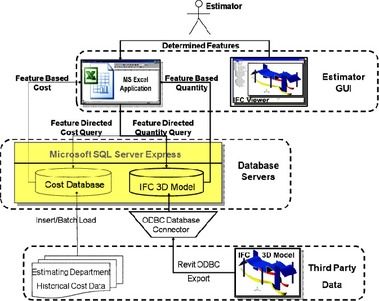

  • Produkty využívající ODBC připojení – příkladem takových zahraničních programů jsou např. australský systém COSTX společnosti Exactal (http://www.exactal.com) anebo třeba ITALSOFT stejnojmenné italské společnosti. ODBC je uznávaný standard pro přístup k databázím, který využívají aplikace pro zprostředkování dat uložených v BIM modelu. Aplikace tento přístup používají zejména pro přístup k atributům v informačním modelu stavby a následně využívají exportované 2D či 3D CAD soubory pro přístup k rozměrovým datům (geometrii). Část této integrace zahrnuje nutnost znovuuspořádání dat o stavbě prostřednictvím tohoto SW ke spojení nákladů, geometrie, atributů a cen. Tyto produkty lze využít i v případě 2D dokumentace. V obou případech je vytvářen datový model, který je nezávislý na způsobu modelování a který lze využít k vlastnímu výpočtu rozpočtu.

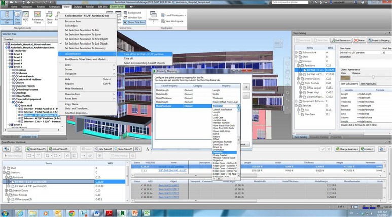

Autodesk QTO
Autodesk Quantity Take Off bylo součástí vlajkové lodi společnosti pro stavebnictví – Autodesk Building Suite až do verze 2013. Od verze programů 2014 byla podpora QTO přesunuta do produktů.
Navisworks manage 2014 a 2015 a Navisworks simulate 2014 a 2015, které jsou součástí tohoto balíku programů. Vedle toho existuje ještě verze Navisworks Freedom, kterou lze šířit bez jakékoliv licence od společnosti Autodesk. Naviworks, kromě jiných úkolů (detekce kolizí, použití na stavbě při koordinacích, simulace, vizualizace,…), obsahuje také výkonný nástroj pro získání výkazů výměr. Po otevření projektu připraveného v Revitu má uživatel k dispozici nástroje pro výběr objektu či elementu ve stromové struktuře použitého klasifikačního systému. Objekt (y) je v reálném čase vizualizován a může být v katalogu pojmenován, přizpůsoben a přiřazen (mapován) na konkrétní položky cenových bází. Všechny cenové a výkazové operace jsou zobrazovány v pracovním nástroji (workbook). Report QTO je možné provádět buď za celý projekt, anebo libovolnou podmnožinu v několika obecně dostupných formátech.
