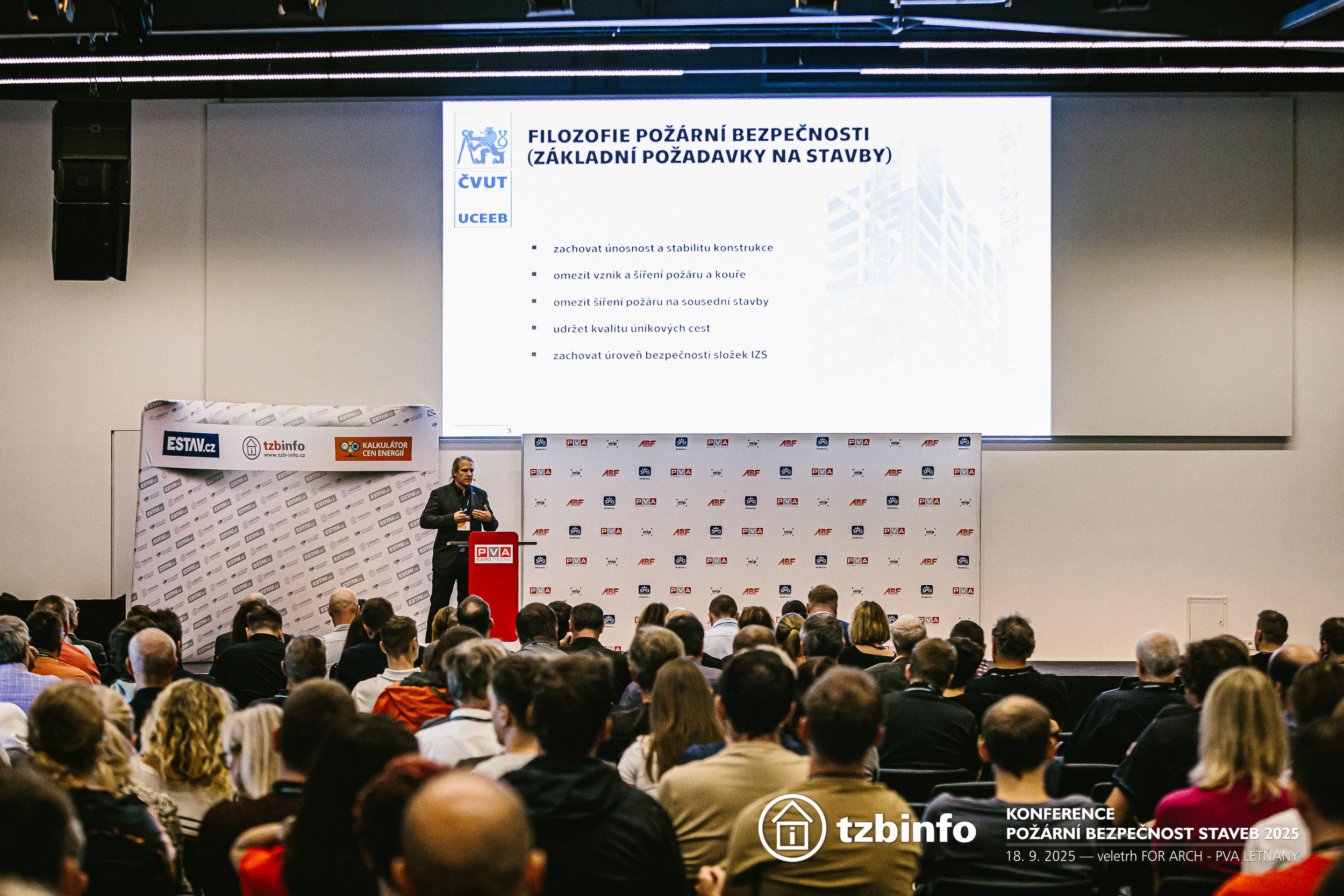

Připomněl pilíře „filozofie požární bezpečnosti“, mezi které patří zachování únosnosti a stability konstrukce, omezení vzniku a šíření požáru a kouře, omezení šíření požáru na sousední stavby, udržení kvality únikových cest a zachování úrovně bezpečnosti složek IZS, čili umožnění bezpečného hasebního zásahu.

Petr Hejtmánek na konferenci Požární bezpečnost staveb 2025
