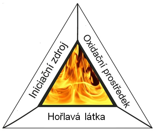

Hoření lze definovat jako fyzikálně chemický děj, který probíhá za vývoje tepla a světla. V pevném skupenství jsou jednotlivé molekuly nebo atomy uspořádány v pravidelných strukturách s vysokou vnitřní uspořádaností. Vlivem zvyšování teploty hořlavé látky se porušují vnitřní vazby a dochází k přechodu látky do kapalné, resp. plynné fráze a vzniku pevného zbytku.
Obrázek 1: Trojúhelník hoření
1. Hoření a biomasa
Pro vznik požáru lze definovat tři základní podmínky:
  1. přítomnost hořlavé látky,
  2. přítomnost oxidačního prostředku (např. vzdušného kyslíku) v dostatečném množství,
  3. přítomnost účinného iniciačního zdroje.
