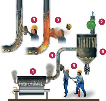

2. Odsávací zařízení z broušení pryžových válců
Obrázek 4: Popis incidentu broušení pryžových válců [8]
Odsávací systém zahrnuje sběr materiálu, potrubí (4), filtr (5) a ventilátor (2) odsávající prach z procesu broušení.
Průběh incidentu
Při zpozorování kouře provozovatel otevřel inspekční otvor (3) v potrubí (4), aby mohl uhasit požár. Exploze nastala krátce po vyjmutí inspekčního poklopu (3).
Důsledky
Dva operátoři utrpěli vážné popáleniny na tvářích a horních částech těla.
Příčiny
  • V potrubí se nacházel usazený prach vzhledem k nedostatečnému proudění vzduchu a špatnému konstrukčnímu uspořádání.
  • Jiskry z brusky (1) zapálily prachové usazeniny v potrubí (4) a způsobily, že začly doutnat.
  • Odstraněním kontrolního otvoru byly narušeny prachové usazeniny, které vytvořily výbušný oblak prachu. Ten byl zapálen žhnoucím materiálem.
Opatření
  • Zabránit tvorbě usazeného prachu v potrubí vhodným průtokem vzduchu a tvarem potrubí (velký poloměr kolen atd.), organizační opatření, tj. pravidelná kontrola a čištění potrubí (písemný plán čištění).
  • Jiskry od brousícího stroje nemohou být definitivně vyloučeny a mohou působit jako iniciační zdroj ve filtru (5). Tomu musí být zabráněno instalací například systému detekce jisker a hasicího systému.
  • Návod k obsluze musí obsahovat postupy, které je třeba provést v případě požáru (např. zastavení odsávácích ventilátorů, mít uzavřeny poklopy, aby se zabránilo přisávání vzduchu, použití vhodného hasicího přístroje nebo opatření, která mají být přijata, aby inertizovala zařízení).
