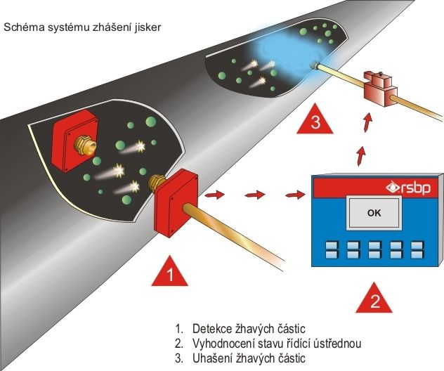

Protiplamenné bariéry (systémy zhášení jisker)
Obrázek 4: Systém zhášení jisker [10]
Protiplamenné bariéry slouží jako zařízení pro zabránění vniknutí jisker do chráněného zařízení, jakými jsou filtrační jednotky, cyklóny, zásobníky atd. Instalují se na potrubí před chráněné zařízení. Ve většině případů se tento systém používá u zařízení, kterými se obrábí materiál, např. brusky, frézy a dalších, u kterých mohou vznikat jiskry, které by mohly být iniciačním zdrojem výbušné atmosféry v chráněných zařízeních.
Princip tohoto systému je stejný jako u zařízení na potlačení výbuchu, tj. systém se skládá z detektoru, láhví s hasivem a rozprašovacím zařízením a řídicích ústředen, a je znázorněn na následujícím obrázku.
