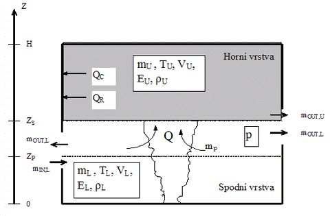

Jednozónový model uvažuje rovnoměrné rozdělení teplot v požárním úseku, zatímco dvouzónový proměnnou tloušťku horní vrstvy kouře s rovnoměrnou teplotou a dolní vrstvu o nižší teplotě.

Obr. 14 Rozdělení požárního úseku do vrstev

Každá vrstva požárního úseku je popsána pomocí rovnic vyjadřujících rovnováhu zachování energie. Řešení přináší informace o rozvoji teplot plynů v každé ze dvou vrstev, rozvoji teploty okolních konstrukcí a úniku plynů otvory v obvodových konstrukcích. Důležitou informací je změna tloušťky vrstev v čase. Znalost tloušťky spodní vrstvy, která je chladnější a neobsahuje škodlivé látky vzniklé při hoření, je nezbytná pro stanovení možnosti úniku osob z požárního úseku v případě požáru. Rozdělení požárního úseku do vrstev s rozdílnými charakteristikami je uvedeno na obr. 14.
Na obr. 14 je zachycen typický případ požárního úseku, kdy dochází k výměně hmoty a energie pouze s okolním prostředím. Tyto modely však umožňují řešit i mnohem složitější případy, při kterých dochází nejenom k výměně hmoty a energie s okolním prostředím, ale i s okolními požárními úseky obklopující zkoumaný požární úsek. Lze tak snadno určit šíření kouře do ostatních požárních úseků. Takový případ je zachycen na obr. 15.
