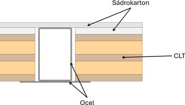

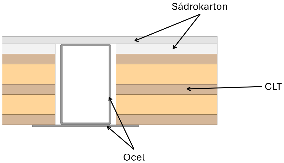

  • Obrázek 1: Příklad SlimFloor s CLT a ocelovým nosníkem [1
    Obrázek 1: Příklad SlimFloor s CLT a ocelovým nosníkem [1]
    Stropní systémy typu slim-floor: Ocelový profil (např. IPE, HEB, RHS a další s přivařenou spodní pásnicí) je částečně nebo zcela zapuštěn do CLT desky. Cílem je minimalizace konstrukční výšky, dosažení rovného podhledu a zvýšení požární odolnosti. Při vhodné montáži zahrnující např. utěsnění spar je ochrana ocelové části před rychlým ohřevem pomocí dřevěných desek snadným a výhodným řešením. Nevýhodou může být akumulace tepla v místech kontaktu ocel–dřevo [1]. Příklad konstrukce je uveden na Obr. 1.

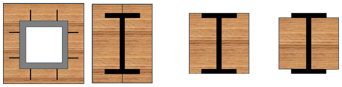

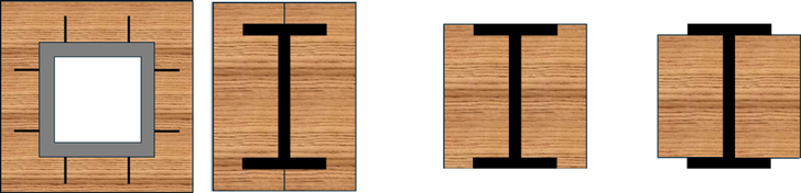

  • Ocelové nosníky obložené dřevem: V tomto případě dřevo neslouží primárně jako nosný prvek, i když z určité části k tuhosti či stabilitě systému přispívá, ale jako prvek ochranný. Dřevěný obklad chrání ocel před přímým účinkem požáru. Zároveň může zlepšovat chování ocelových profilů proti boulení a torzní nestabilitě [8, 9]. Příklad je uveden na Obr. 2.
    Obrázek 2: Schéma možného řešení obkladu ocelových sloupů dřevem [6, 7]

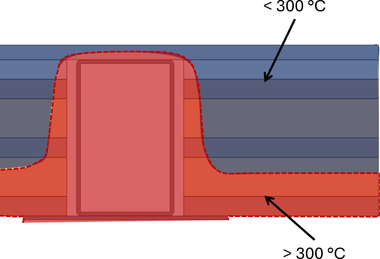

Současná evropská i česká norma neposkytuje žádnou přímou metodu či postup pro posouzení požární odolnosti hybridních systémů. Současné normy jako ČSN EN 1995-1-2 [10] pro dřevěné konstrukce nebo ČSN EN 1993-1-2 [6] pro ocelové konstrukce předpokládají homogenní složení konstrukčního prvku, což je v případě hybridního systému s CLT deskou či rostlým dřevěným prvkem a zapuštěným ocelovým profilem, rámovou konstrukcí s výplní z CLT nebo stěnovým systémem s ocelovými spojovacími nosníky zcela nedostatečné. Přestup tepla mezi materiály, ovlivněný jejich odlišnou vodivostí, akumulací a objemovými změnami vedou ke vzniku lokálních teplotních polí, která nelze snadno předpovědět pomocí analytických či normových postupů.
Obrázek 3: Schématické znázornění ploch zahřátých nad 300 °C v 60 min. numerického modelu příkladu SlimFloor [1]
Právě kvůli této situaci je nutné přistoupit k návrhu požární odolnosti požárně inženýrským přístupem (PIP). Tento postup je postaven na identifikaci fyzikálních jevů, sestavení výpočtového modelu a jeho validaci pomocí experimentálních nebo referenčních dat. V praxi to znamená nutnost provést numerickou simulaci přestupu tepla v celé skladbě konstrukce (např. pomocí FE modelu) zarhnující úbytek dřeva během odhořívání, následně modelovat degradaci mechanických vlastností dřeva i oceli při zvýšené teplotě a vyhodnotit únosnost v čase. Zároveň popsat chování a změnu spolupůsobení jednotlivých vrstev v případě požáru. Příklad stanovení oblasti zahřáté na více než 300 °C přestavující polohu izotermy 300 dle [10] v hybridním nosníku z příkladu na Obr. 1 je uveden na Obr. 3.
Již dříve bylo upozorněno, že inženýrský přístup je nutný nejen z důvodu absencí normativních řešení, ale i z důvodu naplnění vyšších požadavků na bezpečnost či využití materiálů s ohledem na ekonomický návrh. Inženýrský přístup se proto jeví jako nejefektivnější a nejkomplexnější metoda při návrhu výškových staveb s využitím dřeva či materiálu na bázi dřeva. Základní úvahy o potřebě aplikovat PIP při návrhu výškových dřevostaveb byly dříve představeny v článcích[1], [2], které poukazují na úskalí a omezení normových postupů, která vedou často k příliš konzervativním návrhům, a naopak k výhodám využití metod PIP ať už pro potřeby ověření požadavků požárně bezpečnostního řešení či potřeby konstrukčního návrhu.
Využití PIP přístupu v analýze výše uvedeného typu hybridní konstrukce, stropu složeného z CLT panelu a ocelového nosníku IPE, který je částečně zapuštěn do dřeva, přináší benefity ve smyslu přesnějších poznatků v jednotlivých částech návrhu. Např. v části stanovení přestupu tepla. Ocel v tomto případě není vystavena návrhovému požáru na celém svém povrchu, jak předpokládá EN 1993-1-2 [11], ale pouze teplotám, které se šíří skrze dřevěný materiál s nižší vodivostí. Využití PIP tak vede k výpočtu nižších teplot ocelového profilu. Pokud však není součástí návrhu i ochrana dřeva v oblasti styku s ocelí či ochrana spodní pásnice ocelového profilu – například intumescentním nátěrem, deskovým obkladem nebo dalšími možnými způsoby – může dojít kvůli odhalené spodní ocelové pásnici k rychlému přehřátí ocelového profilu i bez zjevného prohoření. Dalším zajímavým jevem je i funkce oceli jako bariéry při prostupu tepla ve dřevě. Při zahřívání hybridní konstrukce ocel brání přirozenému prostupu vypařené vody dřevem, sráží se na povrchu oceli a může výrazně změnit například měrnou tepelnou kapacitu v tenké vrstvě dřeva v okolí ocelového plechu, což může vést ke snížení rychlosti prostupu tepla či dokonce k ovlivnění spolupůsobení vrstev.
Kromě přestupu tepla je také nutné zvažovat mechanické vlastnosti, např. že dřevo ztrácí svou tuhost a únosnost již při teplotách nižších než 100 °C, zejména v oblastech vysokého smykového namáhání (např. v okolí kotevních spojů). Experimentální studie i numerické modely [3, 4, 8, 9] ukazují, že spoje mezi materiály jsou často kritickým bodem, kde selhání nastává dříve než v samotném nosném průřezu. Detailní studie spojů a chování jednotlivých materiálů v oblastech blízko spojů je proto neméně důležitou součástí návrhu, kterou je možné řešit pomocí PIP.
Výše uvedené jsou pouze příklady toho, proč nelze v případě hybridní konstrukce stanovit požární odolnost zjednodušeným přístupem, např. pouhým odečtením z tabulky, ale je třeba modelovat reálné podmínky v celém objemu prvku. Nejen maximální dosažená teplota, ale i rychlost ohřevu, tepelné setrvačnosti a kombinace proudění, sálání a vedení tepla mezi dřevem a ocelí v případě geometrie hybridní konstrukce obsahující prostory vyplněné vzduchem jsou parametry, které výrazně ovlivňují výsledný čas požární odolnosti.
Z hlediska systémového návrhu je třeba hodnotit hybridní konstrukce jako komplexní tepelně-mechanické systémy, které nelze rozdělit na části s odděleným posouzením. Pouze integrovaný výpočet, zahrnující tepelnou interakci, změnu mechanických vlastností a reálné požární zatížení, může vést k odpovídajícímu návrhu požární odolnosti.

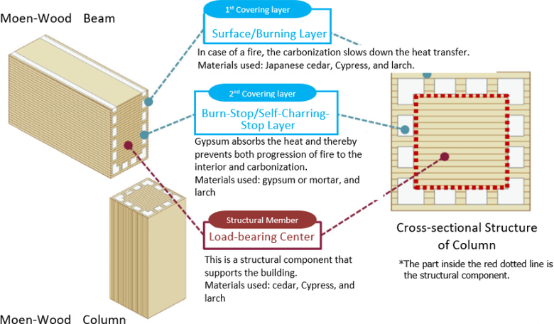

Obrázek 4: Schéma systému Moen-Wood společnosti TAKENAKA Corporation, zdroj TAKENAKA
Japonsko se vyznačuje specifickou kombinací velmi přísné požární legislativy, vysokého seismického rizika a tradičního vztahu k dřevu jako k ušlechtilému a kulturně významnému materiálu. Až do počátku 21. století nebylo v Japonsku povoleno stavět dřevěné budovy vyšší než tři podlaží. Tato omezení byla dána historickými zkušenostmi s požáry v husté městské zástavbě i důrazem na ochranu obyvatel před rychlým kolapsem staveb.
Přes tato omezení se však vývoj ubíral cestou inženýrských řešení umožňujících certifikaci dřeva pro náročné aplikace. Společnost Takenaka v tomto směru patří v Japonsku mezi průkopníky. Vyvíjený systém Moen-Wood společnosti TAKENAKA Corporation, jeho konstrukční a architektonické řešení, lze považovat za ověřenou inženýrskou technologii, která propojuje znalosti z oboru konstrukcí, materiálového inženýrství a požární bezpečnosti.
Základním principem systému Moen-Wood společnosti TAKENAKA Corporation je vrstvené uspořádání konstrukčního prvku, které je navrženo tak, aby kombinovalo nosnou funkci, tepelnou ochranu a reakci na požár, tedy postupné odhořívání. Vnitřní vrstvu tvoří lepené lamelové dřevo (GLT, z angl. Glue Lamined Timber), jež zajišťuje přenos statických zatížení. Tato část je dimenzována jako hlavní nosný prvek konstrukce a je z hlediska požární odolnosti chráněna vnějšími vrstvami. Střední vrstvu představuje nehořlavý materiál – obvykle cementová nebo sádrová malta – který slouží jako tepelná bariéra, jež výrazně zpomaluje prostup tepla k nosnému jádru. Vnější vrstva je tvořena dřevem, které je ponecháno záměrně viditelné a při požáru podléhá zuhelnatění. Tento proces vytváří vrstvu zuhelnatělého dřeva, jež působí jako přirozená tepelná izolace, snižuje rychlost přenosu tepla a přispívá ke stabilizaci vnitřní teploty konstrukce. Celek tak tvoří kompozitní hybridní prvek, jehož chování při požáru je na základě zkušeností společnosti Takenaka Corporation ověřené, pomocí přesných výpočtů předvídatelné, a zároveň umožňuje zachování přiznaného dřeva jako součásti architektonického výrazu. Tím se eliminuje nutnost dodatečného masivního obkládání prvků deskami nebo nátěry, které by potlačily přírodní charakter konstrukce.
Dle společnosti Takenaka není požární návrh pouze otázkou dodržení normových požadavků, ale přesného výpočtu a experimentu s cílem doložit, že konstrukce splní požadavky vůči definovanému scénáři, nikoliv jen číslo z tabulky. Společnost rovněž zdůrazňuje, že návrh není možné provést bez porozumění materiálovým vlastnostem dřeva při zvýšené teplotě, vlivu vlhkosti, interakci mezi vrstvami a také bez znalosti tepelných zpoždění mezi požárním scénářem a odezvou konstrukce. Všechny tyto efekty byly zahrnuty do výpočetních modelů provedených v rámci společnosti Takenaka a potvrzeny velkorozměrovými zkouškami.
