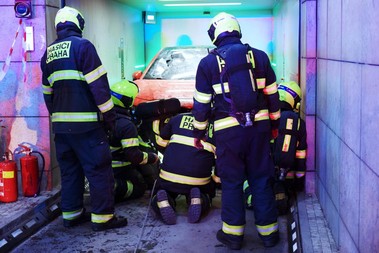

Vozidlo bylo převáženo výtahem. Transportní vozíky svojí šířkou zasahovaly do zvýšené podlahy výtahu. Po vypodložení nájezdové hrany se podařil transport. Na základě kontroly termokamerou museli výtahem s automobilem v režimu požár jet i 4 hasiči, aby zajistili jeho ovládání.

  • nedostatečná šířka výtahové kabiny (v místě u kola vozidla je užší), při použití transportních vozíků se vozidlo do kabiny výtahu nejdříve nevešlo. V době požáru se musely výtahy ovládat nouzově a nešlo zastavit ve stejné rovině s podlahou. Při pokusech vjet do výtahu došlo k poškození transportních vozíků (nakonec se vozidlo do výtahu podařilo dostat, ale s poškozením transportních vozíků). Bude nutné pořídit jiné, vhodnější transportní vozíky a k nim nájezdové rampy,
  • nedostatečná nosnost vozíků, jeden vozík má nosnost 510 kg a užitná hmotnost vozidla by měla být 2 266 kg. Z důvodu lepší manipulace s vozidlem by bylo dobré mít všechny vozíky s natáčecími koly s aretací,
