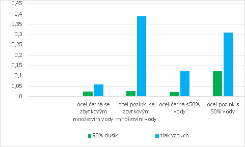

Podle FM se za nejzávažnější příčinu koroze suchých soustav považuje mikrobiologická koroze (10 % až 20 %). Této korozi, se odhadem, přičítá 10 % až 30 % závad všech potrubí v USA [14].

Principiálním řešením k eliminování účinků koroze je použít jako náplň suché soustavy dusík. Z laboratorních zkoušek vlivu koroze na destičky z černé a pozinkované oceli vystavené různým druhům atmosféry po dobu 12 měsíců, v závislosti na množství vody (zbytkové a 50% zavodnění) vyplynulo, že životnost ocelového potrubí bez zinkové vrstvy by se zvýšila v dusíkové atmosféře 1,83krát a u ocelového pozinkovaného potrubí 12,2krát. Průměrné zvýšení životnosti, v závislosti na množství zbytkové vody, by bylo cca pětinásobné [11]. Přínos dusíkové atmosféry v suché soustavě potvrzuje i FM. To na základě zkoušek došlo k závěru, že u ocelového potrubí nepozinkovaného, naplněného tlakovým vzduchem, je průběh koroze desetkrát rychlejší než u potrubí s dusíkovou atmosférou. Druhou možností, jak eliminovat korozi je udržovat v suché soustavě podtlak. V tomto případě je kompresor nahrazen vývěvou. Obě možnosti jsou technologicky realizovatelné, nicméně se prosazují zatím ojediněle. Důvodem je konzervatismus navrhovatelů sprinklerových zařízení a předpokládaná vyšší pořizovací cena. Chybí případová studie, která by vyhodnotila přínosy a dopady se zaměřením na pořizovací a provozní náklady. Dílčí srovnávací studie provedená firmou Potter s dusíkem v suchém a mokrém potrubí uvádí, že by použití dusíku přineslo snížení celkových pořizovacích a provozních nákladů, při současném zvýšení životnosti potrubí, ze stávajících cca 10 roků na 53 roků [11].

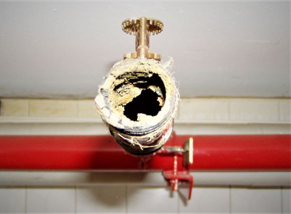

obr. 1 Potrubí proděravěné korozí
obr.2 Inkrustace potrubí

U závěsných sprinklerů dochází postupně k zanášení hrdla usazeninami, které nejde běžným proplachem odstranit. To se může týkat i látek určených pro zvýšení mrazuvzdornosti vody, které se dostanou v různé koncentraci z nádrže na vodu do rozváděcího potrubí a usadí se v hrdlech sprinklerů.
Sprinklery instalované v prostředí s vysokým stupněm atmosférické koroze se opatřují voskovou, teflonovou nebo jinou protikorozní vrstvou, případně jsou pochromované. Ve sprinklerových zařízení zvláštní důležitosti jsou sprinklery vyrobené z titanu. Pokud má být protikorozní úprava účinná musí se pravidelně ochranná vrstva obnovovat.
Koroze sprinklerů může být příčinou:
  • nefunkčnosti tepelné pojistky;
  • změny otevírací teploty sprinkleru;
  • omezení nebo zablokování výstřiku usazeninami z potrubí.
