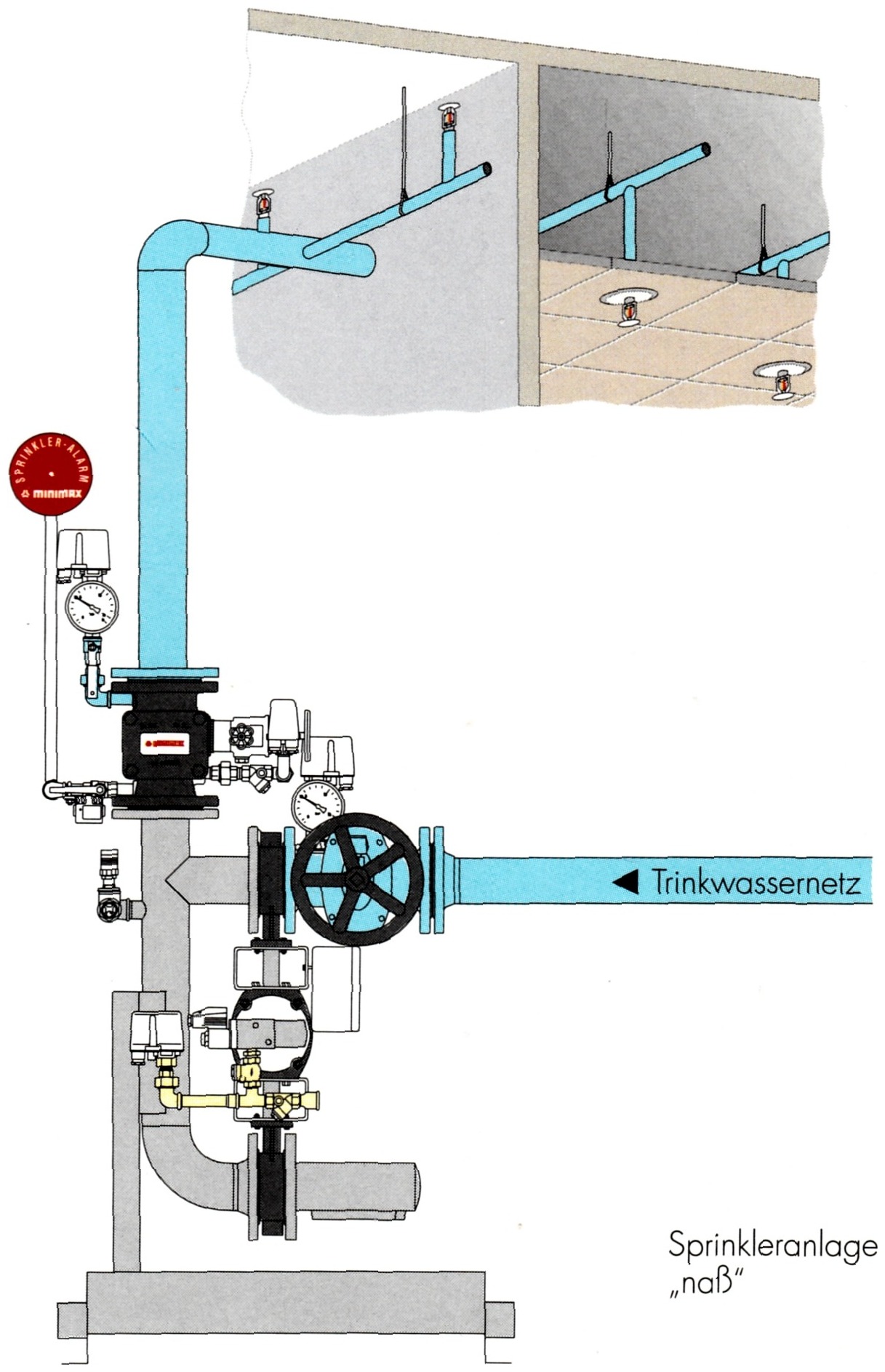

Obr. 1. Jednoduché zásobování vodou

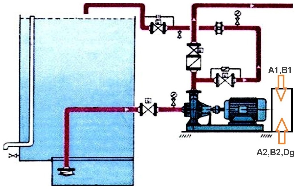

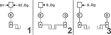

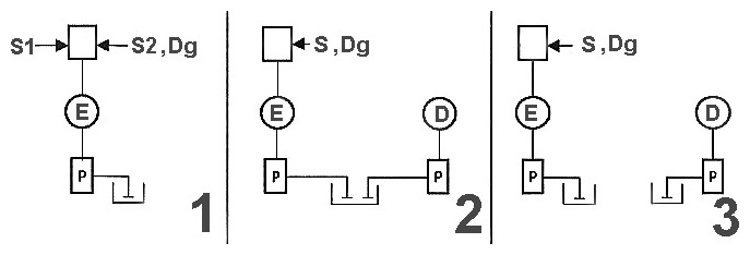

Obr. 2. Schéma zásobování energií jednoduchého zásobování vodou (1), zásobování se zvýšenou spolehlivostí (2), zdvojeného zásobování vodou (3). S1 – síť A1 nebo B1, S2 – síť A2 nebo B2 nebo Dg dieselgenerátor, S – síť A nebo B nebo Dg

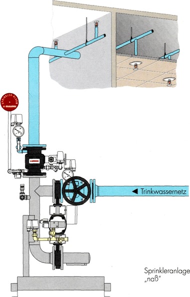

Obr. 4. Oddělovací armatura mezi sprinklerovým zařízením a veřejným vodovodem

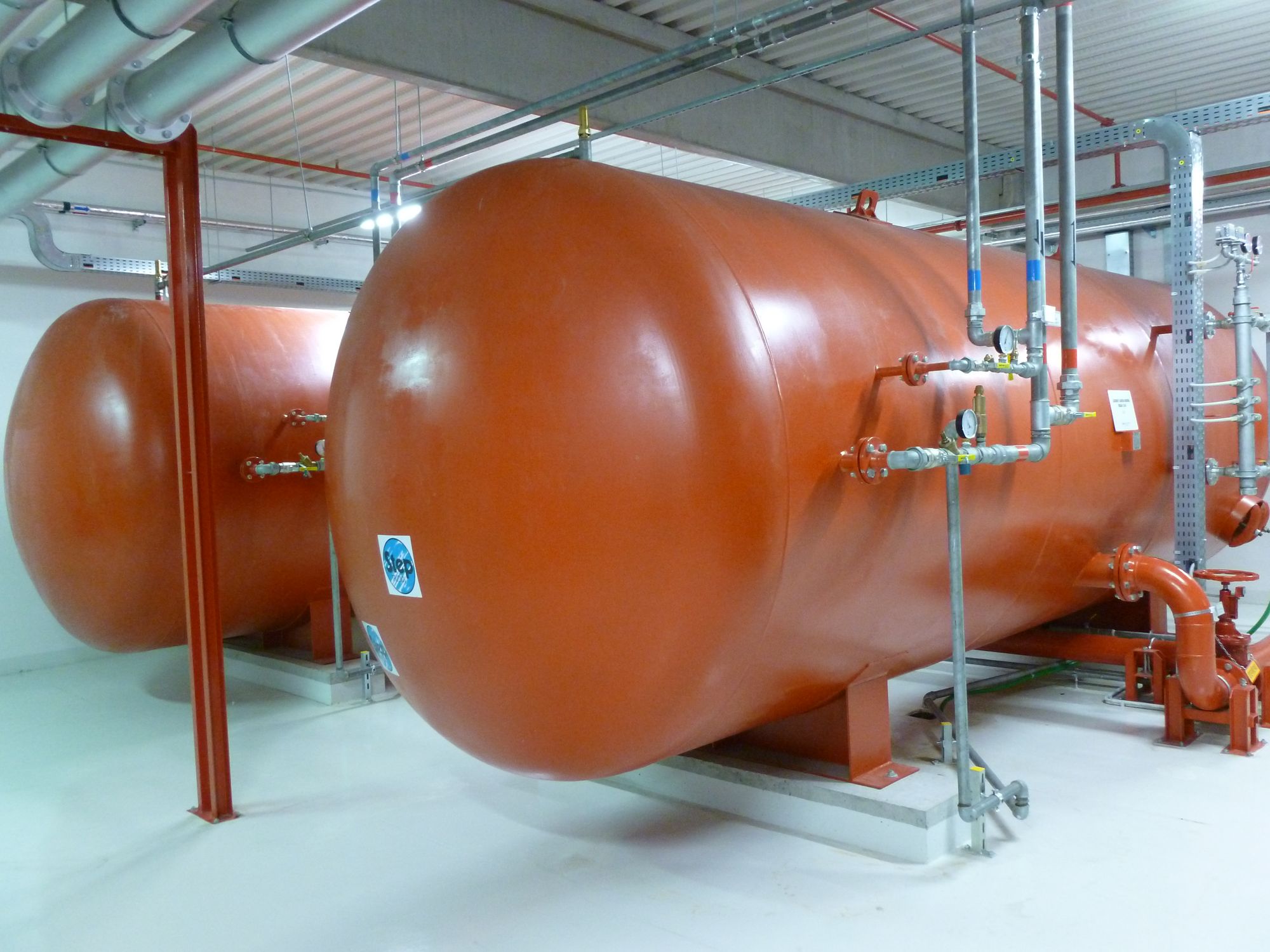

Obr. 3. Tlakové nádrže

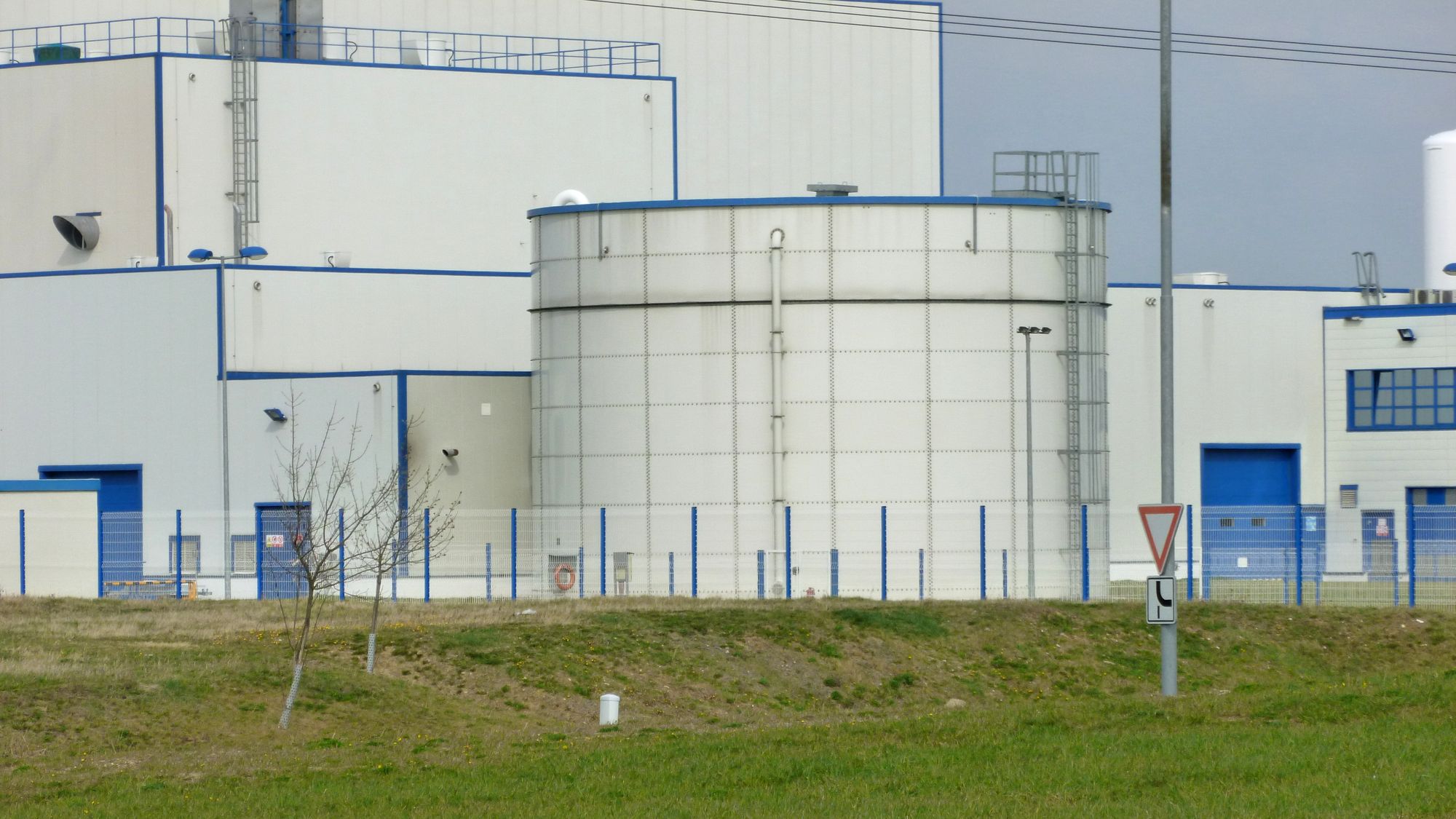

Obr. 5. Venkovní zásobní nádrž sprinklerového zařízení
