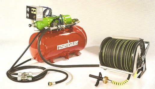

obr. 5 Hadicový naviják na tlakovou pěnu

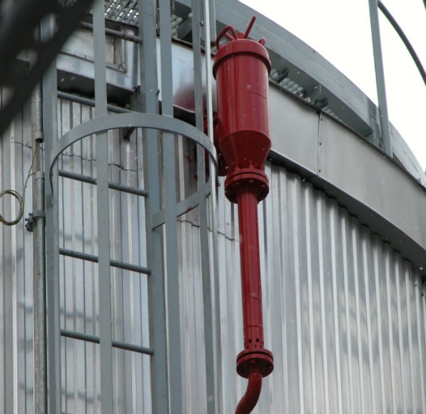

Pro povrchovou dodávku pěny na hladinu hořlavé kapaliny ve skladovací nádrži se používají pěnotvorné soupravy na těžkou pěnu. Sestávají z pěnové komory s těsnící skleněnou membránou a usměrňovače (křivítka) proudu. Ten vytékající proud těžké pěny usměrňuje na stěnu nádrže, aby se předešlo rozvíření hladiny a znovu vzplanutí. Před pěnotvornou soupravou se nachází směšovač. Jeho účelem je vytvořit mechanickým způsobem těžkou pěnu z pěnotvorného roztoku a přisávaného vzduchu.

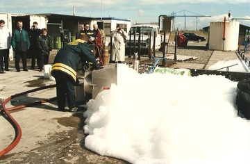

obr. 12 Generátor na lehkou pěnu
K dodávce střední pěny se používají proudnice na střední pěnu opatřené uvnitř napěňovacím sítem. Tvar proudnice je jednou z možností, jak zvýšit její aspirační účinek a tím i číslo napěnění. Střední pěna se nejčastěji používá k ochraně jímek skladovacích nádrží. V tomto případě se proudnice na střední pěnu umisťují na horní okraj valu, který ohraničuje jímku, aby pěna plynule stékala na povrch hořlavé kapaliny.
K vytvoření lehké pěny se do čísla napěnění cca 800 používají proudnice bez nucené dodávky vzduchu. Pro vyšší čísla napěnění je nutné použít generátory na lehkou pěnu. Ty jsou opatřené ventilátorem s elektrickým nebo vodním motorem a napěňovacím sítem o velké ploše. Pro představu generátor firmy ANSUL typu JET-X 27 má průtok pěny 816 m3/min při čísle napěnění 781.
V roce 1992 byly schválené pro pozemní aplikace generátory na lehkou pěnu vytvářenou ze spalin nasávaných z chráněného prostoru. Označují se jako „Hot Foam“ neboli generátory na teplou pěnu. Jejich výrobci uvádí, že lze tímto způsobem zvýšit hasicí schopnost lehké pěny. Na straně druhé, na základě negativních zkušeností, se upozorňuje, že lze v této aplikaci použít jenom odzkoušené a pro tento účel schválené generátory.
obr. 13 Pěnotvorná souprava na povrchovou dodávku pěny

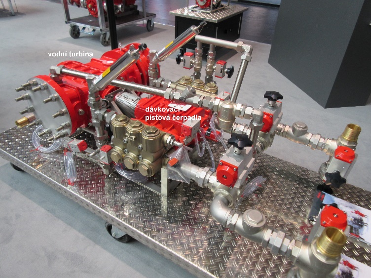

Provedení přiměšovače FireDos je patrné z obrázku 15. Jde o přiměšovač, jehož součástí je pístové dávkovací čerpadlo poháněné vodním motorem (turbínou) umístěným v hlavním potrubí pro dopravu vody. Přiměšovač FireDos se vyrábí ve dvanácti velikostech. Od nejmenší, s automatickou regulací v rozsahu průtoků 10 l/min až 130 l/min, po největší, s regulací přiměšování v rozsahu průtoků 800 l/min až 20 000 l/min. Může se instalovat v jednotlivých pěnových soustavách nebo jako centrální přiměšovač.

obr. 15a Přiměšovací zařízení FireDos
obr. 15b Zaplavovací ventilová stanice
obr. 15 Přiměšovací zařízení FireDos (vlevo) a zaplavovací ventilová stanice (vpravo)
