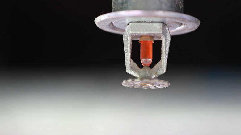

Sprinklerová zařízení
Mají nejširší rozsah použití, vysoký stupeň unifikace a samočinnou funkci. Požár hasí sprchovým proudem aplikovaným sprinklery. Do činnosti se uvádí jenom sprinklery, u nichž se tepelná pojistka zahřeje na tzv. otevírací teplotu. Nedílnou součástí sprinklerových zařízení je zásobování vodou, které musí zajistit dodávku vody po dobu až 90 min, pokud není stanovena doba delší. Voda jako hasivo je ekologicky nezávadná. Sprinklerová SHZ mají deklaraci uvedení požáru pod kontrolu. Proto se vždy předpokládá součinnost s jednotkou PO. Doba činnosti je prakticky neomezená.

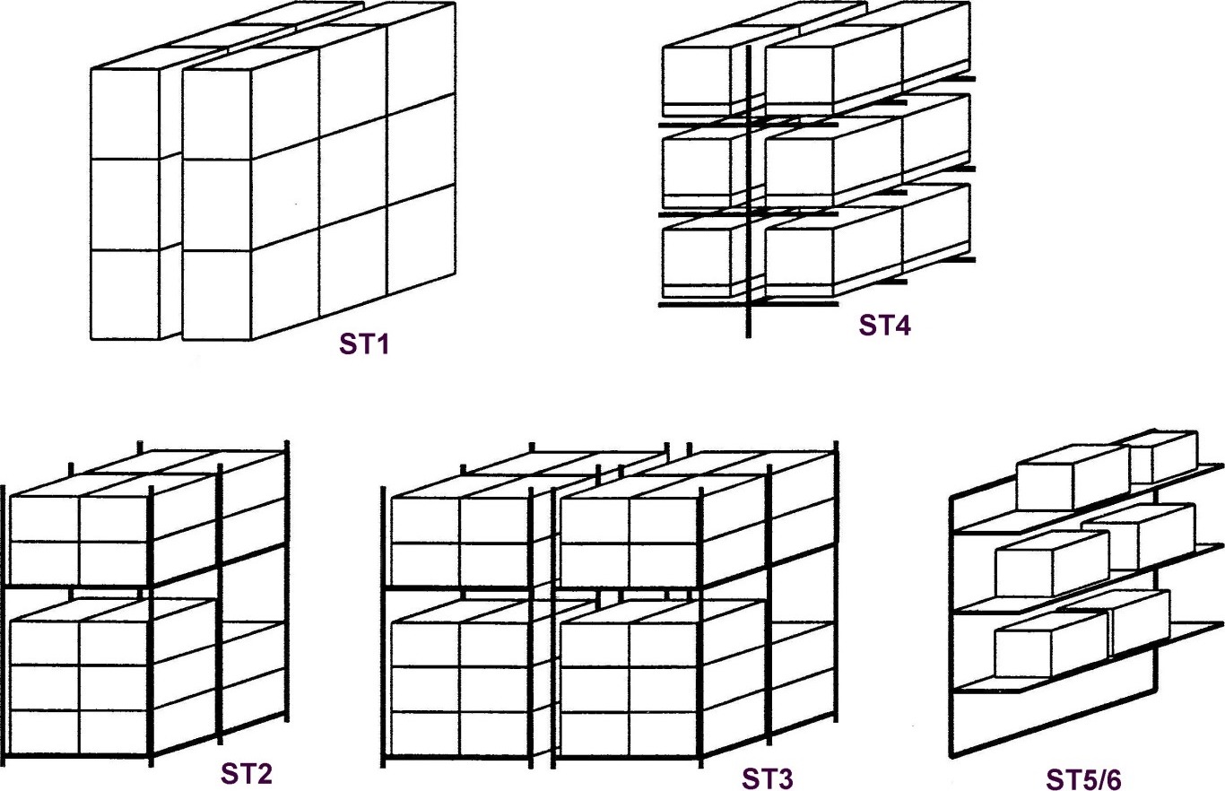

Skladování je podle ČSN EN 12845 klasifikováno jako nebezpečí – HHS s nejvyššími normativními požadavky na sprinklerovou ochranu. Primárními faktory rizikovosti skladování z hlediska sprinklerové ochrany je výška a druh skladování, požárně technické vlastnosti skladované komodity a způsob skladování. Požární nebezpečí skladovaného zboží je definované podle ČSN EN 12845 jako výrobek a jeho obal. Jako obal se obvykle používají kartonové krabice nebo fóliové obaly. Zboží může být z důvodu ochrany před poškozením uložené v polystyrenovém obložení nebo polystyrenových čipsech. Ke komoditám s nejvyšším požárním nebezpečím patří pneumatiky, plasty, role tiskařského papíru a aerosoly. Pro klasifikaci nebezpečí plastů se v případě sprinklerů CMSA a ESFR nově zavádí třídění:
  • napěněné plasty přímo vystavené požáru;
  • nenapěněné plasty přímo vystavené požáru;
  • napěněné plasty v kartonových obalech;
  • nenapěněné plasty v kartonových obalech.
Zvláštní kategorii tvoří pneumatiky a role papíru. Z hlediska způsobu skladování přichází v úvahu:
  • volně stojící nebo blokové stohování – ST1;
  • jednoduché a víceřadé regály se sloupkovými paletami – ST2 a ST3;
  • paletové regály – ST4;
  • regály s plnou nebo laťovou policí – ST5/6.

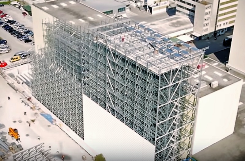

Pro požární zabezpečení skladů s plochou větší než 2000 m2 má klíčový význam kvalitní sprinklerová ochrana. Jelikož se předpokládá při hašení požáru součinnost s jednotkou PO je nezbytné i včasné ohlášení požáru. Možná překvapí informace, že i při relativně krátkém času dojezdu jednotky PO do 5 min je doba od vzniku požáru do bojového rozvinutí 15 min, a to za situace, že je instalovaná EPS. To je fáze, kdy postupně dochází ke ztrátě stability nechráněné ocelové konstrukce. Za kritickou teplotu se považuje pro nosníky, vazníky a sloupy 500 °C. Za těchto podmínek se komplikují podmínky pro účinný zásah, který je z důvodu ohrožení bezpečnosti zasahujících jednotek PO možné provádět jenom zvenku. Pokud není instalovaná EPS, bude čas zpozorování požáru delší. Za optimální se považuje použití EPS s nasávacími hlásiči požáru, případně kombinace se zařízením dálkového přenosu.

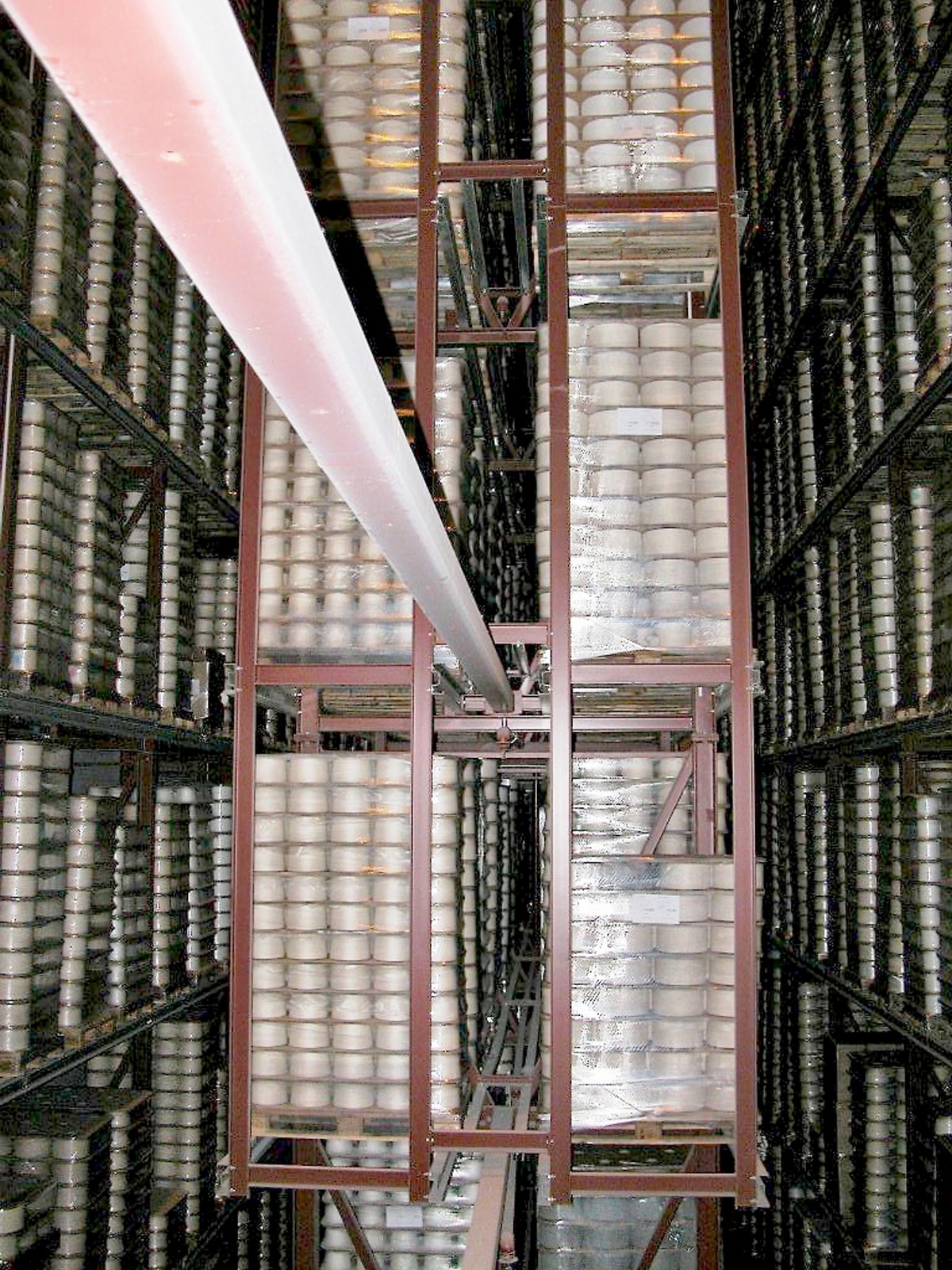

Obr. 2 Vysokoregálový zakladačový sklad o výšce 44 m a délce 150 m

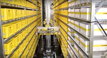

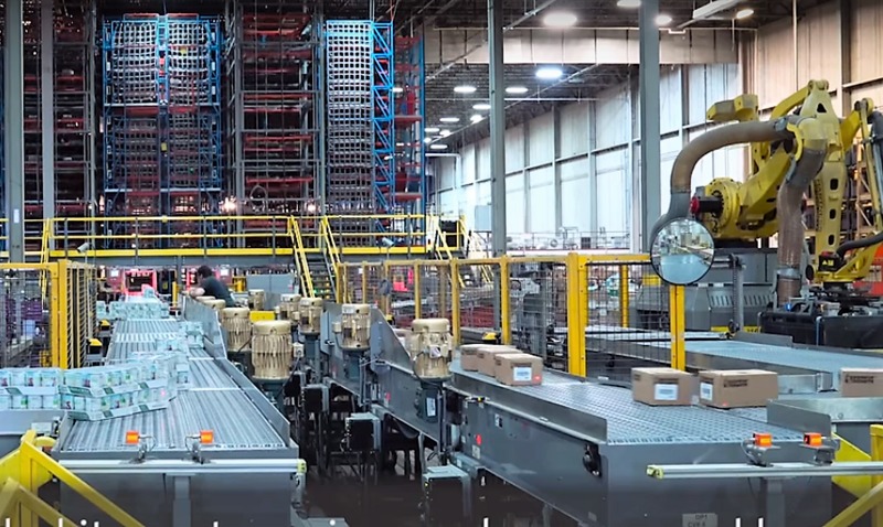

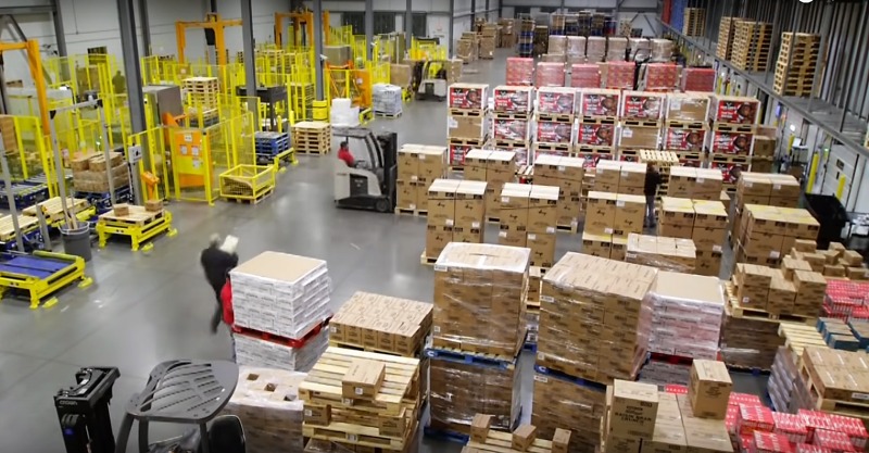

Rozvíjejícím se trendem je automatizace skladů. V obou případech jde o zakladačový sklad obvykle vysokoregálový nebo karuselový, který je součástí plně nebo částečně automatizovaného logistického centra. Z řady dále uvedených důvodů dochází v těchto případech k podstatnému zvýšení požárního nebezpečí, zvýšení rizika požáru a potenciálu škod způsobených případným požárem. Tlak investorů na realizaci automatizovaných logistických center předbíhá tvorbu odpovídajících norem. Obvykle jde o unikátní požární koncept jenom s částečnou oporou v normativních požadavcích.
K rizikovým faktorům patří zejména:
  • max. využívání skladového prostoru s minimálními mezerami a uličkami;
  • zvětšování plochy a výšky skladování a souvisejících úseků pro příjem a expedici zboží, která mohou mít plochu až 25 000 m2;
  • rozsáhlé transportní koridory s válečkovými a pasovými dopravníky a dopravními cestami procházejícími skladovacími a výrobními úseky logistického centra;
  • rozsáhlé elektrické rozvody v celé ploše logistického centra;
  • enormní počet baterií nezbytných pro pohon transportních robotů;
  • výrazně vyšší hodnota movitého majetku z důvodu vysokého počtu robotů – ve skladovacím úseku (zakladačové automatické systémy), v úseku pro příjem zboží (manipulační a vyskladňovací roboty palet a manipulační robotická ramena) a v úseku pro expedici zboží (roboty pro ukládání zboží na palety, balicí roboty, manipulační robotická ramena apod.);
  • kumulace plastových kontejnerů, kartonových obalů a palet v tisících kusech;
  • u logistických automatizovaných center se smíšenou komoditou nárůst osob v příjmovém a expedičním úseku s možným ohrožením požárem v nepřehledném prostoru.

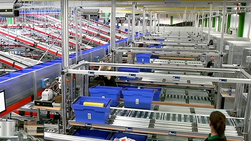

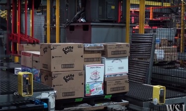

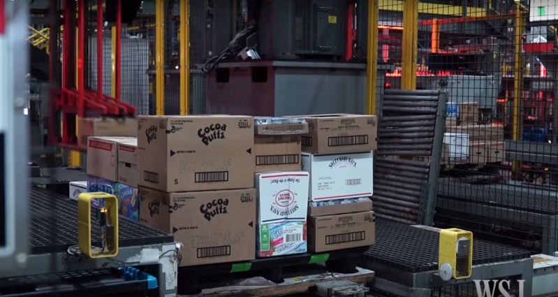

Obr. 3 Úsek příjmu zboží s robotem na vyskladnění palet

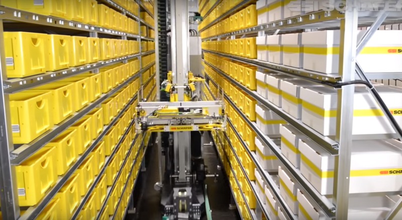

Obr. 4 Robot na skládání zboží na paletu

zakladačový vysokoregálový 2)✓✓ ✓✓✓

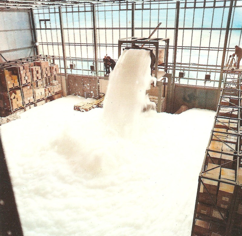

    Obr. 6 Ochrana skladu pěnovým stabilním hasicím zařízením na lehkou pěnu
    Při použití pěnového SHZ na lehkou pěnu se zaplavuje celý chráněný prostor skladu pěnou. K tomu účelu se instalují generátory na lehkou pěnu s číslem napěnění cca 1:1000. Umisťují se u stropu chráněno prostoru s možností přisávání vzduchu z vnějšího prostředí nebo přímo z chráněného prostoru. Při splnění stanovených podmínek (např. NFPA 13) se nevylučuje ani kombinace se sprinklerovým zařízením. Optimální pro tento druh ochrany jsou sklady typu ST1, u kterých nejsou vestavěné skladovací konstrukce zabraňující zaplavení celého chráněného prostoru. Objem skladu není omezujícím kritériem.
    V případě uzavřených a dostatečně těsných skladů s předpokládanou vysokou škodou v důsledku přerušení provozu požárem se provádí ochrana plynovým SHZ nebo zařízením pro trvalé snížení obsahu kyslíku v chráněném prostoru (PLOS-F). Typické pro tento druh ochrany jsou sklady potravinářských výrobků a součástek automobilového průmyslu.

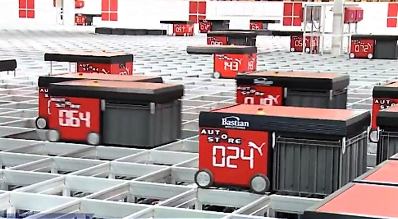

    Příkladem individuálního požárního konceptu je ochrana unikátního automatizovaného skladu Auto Store, s výškou 5,3 m, který má modulové provedení s možností horizontálního zvětšování. K uložení skladovaných komodit slouží plastové kontejnery ukládané do skladové konstrukce typu Rubikova kostka robotickými zakladačovými vozíky s bateriovým napájením. Kapacita skladu může být až 40 000 s výhledem na 170 000 kontejnerů. Navržený koncept ochrany sprinklerovým zařízením schválilo VdS na základě úspěšných ohňových zkoušek provedených švédskou zkušební laboratoří.
    Obr. 7 Automatický sklad Auto Store
    Výchozím řešením ochrany zakladačových skladů je zatím použití regálového jištění a zábrany šíření požáru ve vertikálním a horizontálním směru. K tomu lze využít návrhovým dokument FM 8-34. V krátké budoucnosti lze očekávat v ochraně nejen zakladačových skladů použití „inteligentních“ sprinklerů a sprinklerů reagujících na tepelný tok, které jsou předmětem současného vývoje v USA.
    U uzavřených skladů s předpokládanou vysokou škodou v důsledku přerušení provozu požárem se považuje za nejúčinnější ochranu preventivní zařízení PLOS -F.

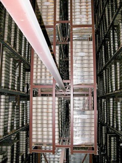

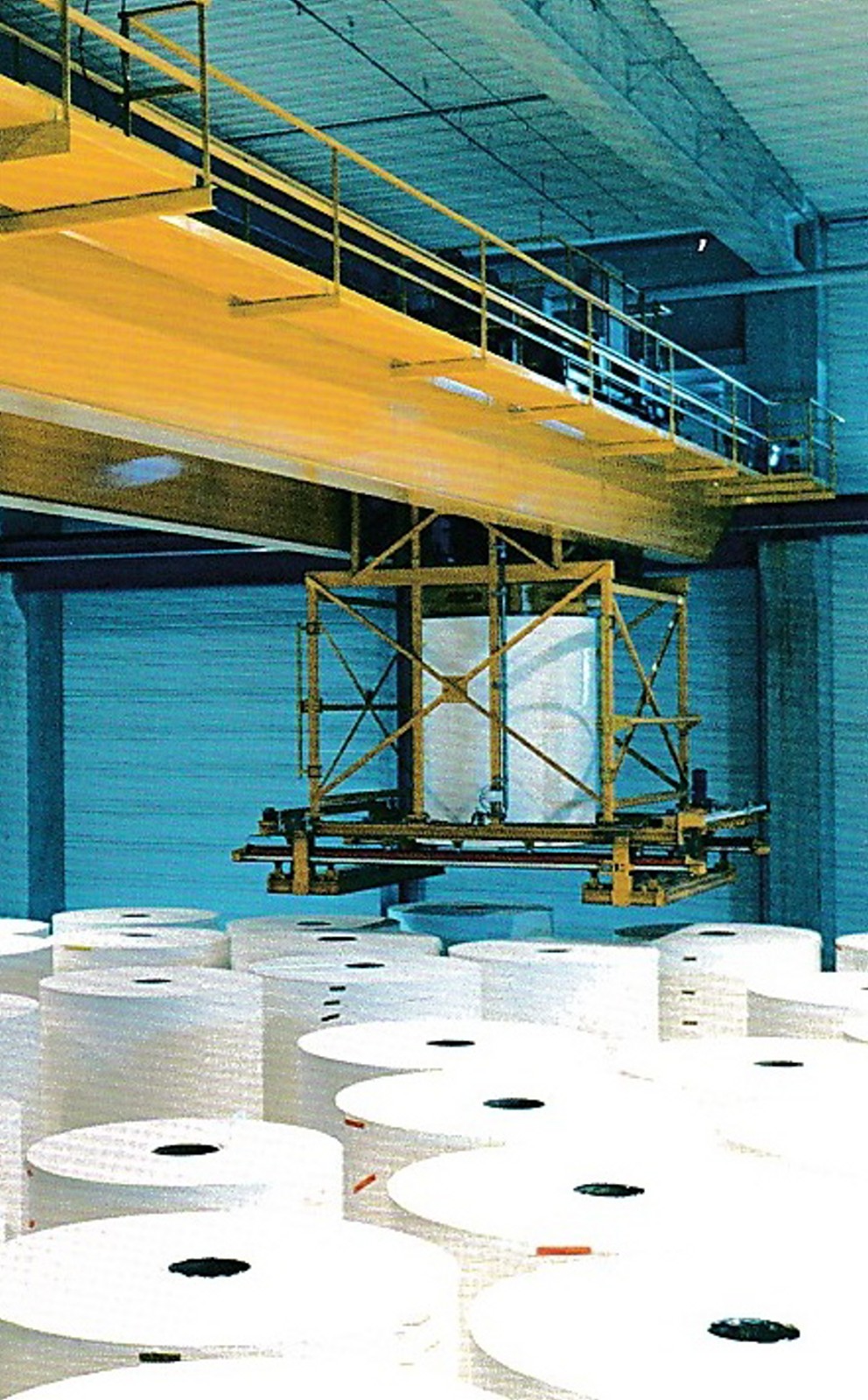

  5. Obr. 8 Automatický sklad rolí papíru
    Role papíru se skladují obvykle na stojato, naležato v blocích nebo na tyčích procházejících středem role horizontálně zavěšených ve skladu. U zakladačových skladů také na ležato v regálech. V prvním případě dochází v důsledku komínového efektu a požárně technických charakteristik papíru k dramaticky rychlému šíření požáru s vysokým gradientem uvolňování tepelné energie. Zejména ve vertikálním směru. Zvlášť se to týká otevřeného skladování s mezerami kolem rolí. Pro představu, u skladu se skladovací výškou dosáhly plameny za 22 s strop a za 30 s se rozšířily pod stopem v okruhu 3 m. Za 83 s od zapálení bylo v činnosti 13 sprinklerů. Při standardním uspořádání, kde jsou role v řadách bez mezer, je rozvoj požáru relativně pomalejší, nicméně obě uspořádání jsou pro sprinklerovou ochranu v kategorii „challange“. Popsané nebezpečí roste s výškou nad 9 m. I malé zpoždění v otevření sprinklerů nebo použití nevhodných sprinklerů může vést k nekontrolovanému rozvoji požáru z důvodu současné aktivace velkého množství sprinklerů. Na zřeteli je třeba mít i možnou ztrátu stability bloku rolí, která vede k zvětšení plochy požáru. Použité sprinklery musí mít vysokou kinetickou energii kapek, aby pronikly proti extrémně intensivnímu proudění plamenů a zplodin hoření k ohnisku požáru.
    Výhodou skladování „na ležato“ je, že nedochází k odvíjení vrstev papíru z role. Nevýhodou je, že ohnisko požáru je obvykle zakryté, což snižuje hasicí schopnost jak sprinklerů, tak i účinnost zásahu jednotek PO. Výsledkem je zvětšení plochy požáru. Při skladování rolí papíru na tyčích jsou podmínky pro rozvoj požáru obdobné jako v případě uložení na stojato s mezerami mezi rolemi. Škody zvyšuje znehodnocení papíru v důsledku jeho promočení nebo znečištění zplodinami požáru, aniž by byly role papíru požárem přímo zasažené. Poslední poznatky týkající se ochrany rolí papíru jsou obsaženy v dokumentu FM 8-21:2018.
    Od roku 2015 lze pro návrh sprinklerové ochrany rolí papíru použít normativní požadavky uvedené v přílohách P.10 až P.13 ČSN EN 12845. Předpokládá se použití sprinklerů ESFR. Norma rozlišuje papír hedvábný, středně těžký a těžký a papír s vrstvou plastu. Ve všech případech se jedná o blokové stohování ST1. Pro představu max. výška skladování je 6,1 m. V případě sprinkleru ESFR s K360 je tlak na sprinkleru 1,4 bar pro stropní ochranu se stropem ve výšce 9,1 m. Při stropu ve výšce 10,7 m je tlak na sprinkleru 2,1 bar a při výšce stropu 12,2 m je tlak na sprinkleru 2,7 bar. Je patrné, že s výškou mezery mezi stropem a horní rovinou skladované komodity se zvyšuje tlak na sprinkleru, což je obecně platné kompenzační pravidlo.
    I u této komodity je snaha zvyšovat výšku skladování a řešit skladování jako plně automatické od dodání, přes uložení do regálové konstrukce, vyjmutí a expedici. Zásadní přínos pro ochranu této komodity se očekává od inteligentních sprinklerů, které budou mít podstatně kratší čas reakce. U 13 m vysokého skladu by mělo dojít k jejich aktivaci při výšce plamenů 4 m, zatímco u standardních skladových sprinklerů je to při výšce 15 m.

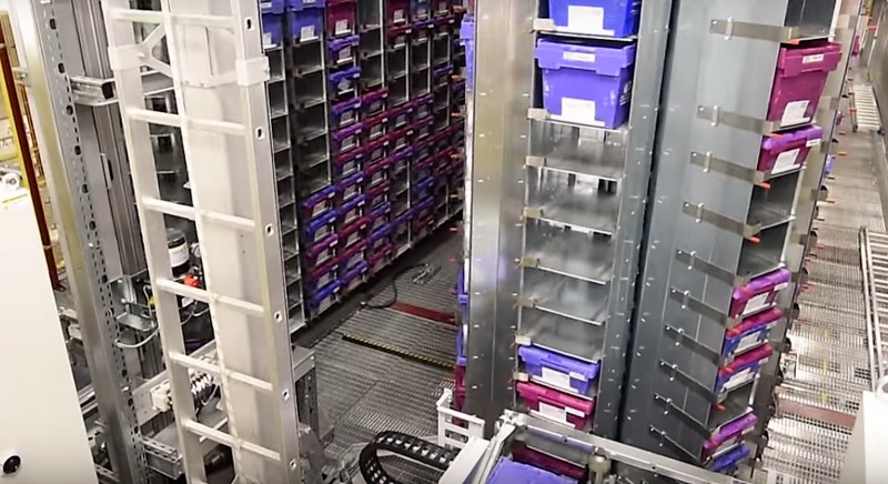

  7. Obr. 9 Zakladačový sklad s plastovými kontejnery

    Používání maloobjemových otevřených kontejnerů z polypropylenových a polyetylenových kontejnerů je ve skladovém hospodářství velmi časté. Lze se s nimi setkat např. v zakladačových regálových skladech nebo karuselových skladech (viz dále). Ohňové zkoušky ukázaly, že jejich hašení je značně komplikované. Nelze ho provádět například sprinklery ESFR z důvodu zadržování vody v kontejnerech. Návrh sprinklerové ochrany pro skladování ST4 předpokládá použití regálového jištění ve stupni HHS IV. Při ostatních druzích skladování je výška skladování max. 3 m. Lze použít pouze nehořlavé palety s tím, že na paletě nesmí být výška skladování větší než 1 m a nejvýše umístěný kontejner na paletě musí být opatřen víkem. Doporučuje se hašení pěnou s použitím pěnidla vytvářejícím vodní film (AFFF).
    Poslední poznatky a návrhové požadavky k použití těchto kontejnerů jsou uvedeny v dokumentu FM 8-29:2018.

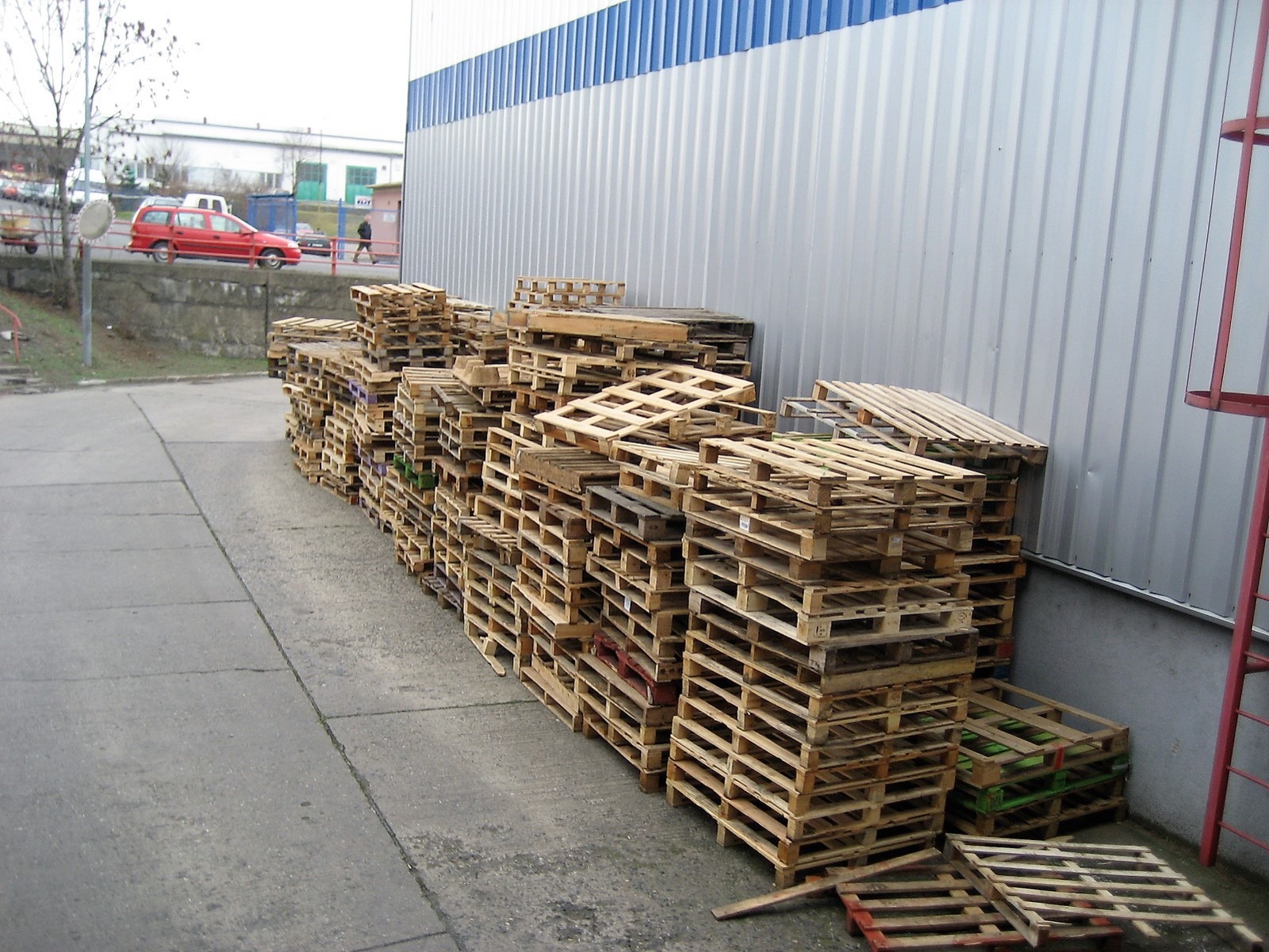

  10. Obr. 11 Venkovní „sklad“ prázdných palet
    Palety jako takové jsou ideální komoditou pro vznik a rychlý rozvoj požáru, což je dáno jejich hořlavostí a snadným přístupem vzduchu ke všem povrchům. Pro představu, dřevěné palety mají tepelnou energii až 18,6 kJ/kg a plastové 46,5 kJ/kg. Obvykle je možné vidět prázdné palety spíše u jednopodlažních skladů, v lepším případě stohované do bloků. Při nedodržení odstupové vzdálenosti (např. podle ČSN EN 12845 je to 10 m) se mohou stát externím zdrojem požáru přilehlého skladu. Detailnější požadavky na odstupové vzdálenosti prázdných palet od skladu stanovuje NFPA 13. Může být, v závislosti na požární odolnosti stavební konstrukce přilehlé stěny skladu a otevřených ploch, 0 m až 6 m při počtu palet do 50, 0 m až 9,1 m při 50–200 paletách a 0 m až 15 m při více než 200 paletách. Pro stěnu dřevěnou, kovovou nebo jinou bez otevřených ploch a pro 50–200 palet je odstupová vzdálenost min. 9,1 m.
    Ochrana skladů palet se navrhuje podle ČSN EN 12846 přílohy G.5 (skladování ST1) nebo G.6 (skladování ST4). Při blokovém stohování ST1 je max. skladovací výška prázdných dřevěných palet 3,8 m a v případě plastových palet 3,3 m. Citovaná norma umožňuje použít i sprinklery CMSA. Pak se postupuje podle tabulek N5 (dřevěné palety) nebo N6 (plastové palety). Tyto požadavky se týkají pouze blokového stohování ST1, s kterým selze setkat nejčastěji. Doba činnosti je 90 min u mokré a 120 min u suché soustavy. Max. výška skladování dřevěných palet je 6,1 m a jenom 3 m v případě palet plastových!
    O významu ohňových zkoušek pro stanovení objektivních návrhových požadavků svědčí poznatek, že při použití sprinklerů s K160, výšce stropu 9,1 m a výšce skladování prázdných palet 2,4 m stačily k uhašení 4 sprinklery s otevírací teplotou 93 °C nebo 68 °C. Pokud měly otevírací teplotu 141 °C bylo potřeba k uhašení 12–16 sprinklerů.

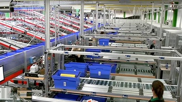

  1. Nouzovým zdrojem je obvykle diesel motor s generátorem. K ochraně strojovny se navrhuje sprinklerové SHZ. Možné je také použít mlhové nebo aerosolové SHZ. Rozvaděče jsou v samostatném požárním úseku nebo ve skladovací hale. K jejich ochraně lze použít plynové SHZ s dopravou hasiva do skříní rozvaděčů. V případě, že jsou rozvaděče ve skladovací hale je zásadní podmínkou, aby v jejich blízkosti nebyly skladované žádné hořlavé látky, což lze zajistit jejich oddělením pevnou překážkou.
  2. Obr. 12 Úsek balení a expedice zboží
    U logistických center, bez ohledu na stupeň automatizace, je obvykle v jednom požárním úseku příjem, skladování a expedice zboží. U automatizovaných skladů a logistických center je ruční práce nahrazena roboty, kromě přípravy zakázek při širokém sortimentu skladovaných komodit pro individuální objednavatele. Sprinklerová ochrana v úseku příjmu a expedice se navrhuje pro výrobní nebezpečí HHP s neskladovými sprinklery. Z hlediska rizikového inženýrství je v uvedených úsecích stejně důležité jako kvalitní sprinklerová ochrana důsledné dodržování preventivních opatření včetně udržování odstupových vzdáleností hořlavých látek od strojních zařízení. Z aktivních prostředků ochrany před požárem to jsou hasicí přístroje, hydrantové systémy nebo stabilní pěnové hasicí zařízení typu CAFS. To je použitelné např. pro ochranu balících strojů, které mohou být zdrojem požáru v úseku expedice.

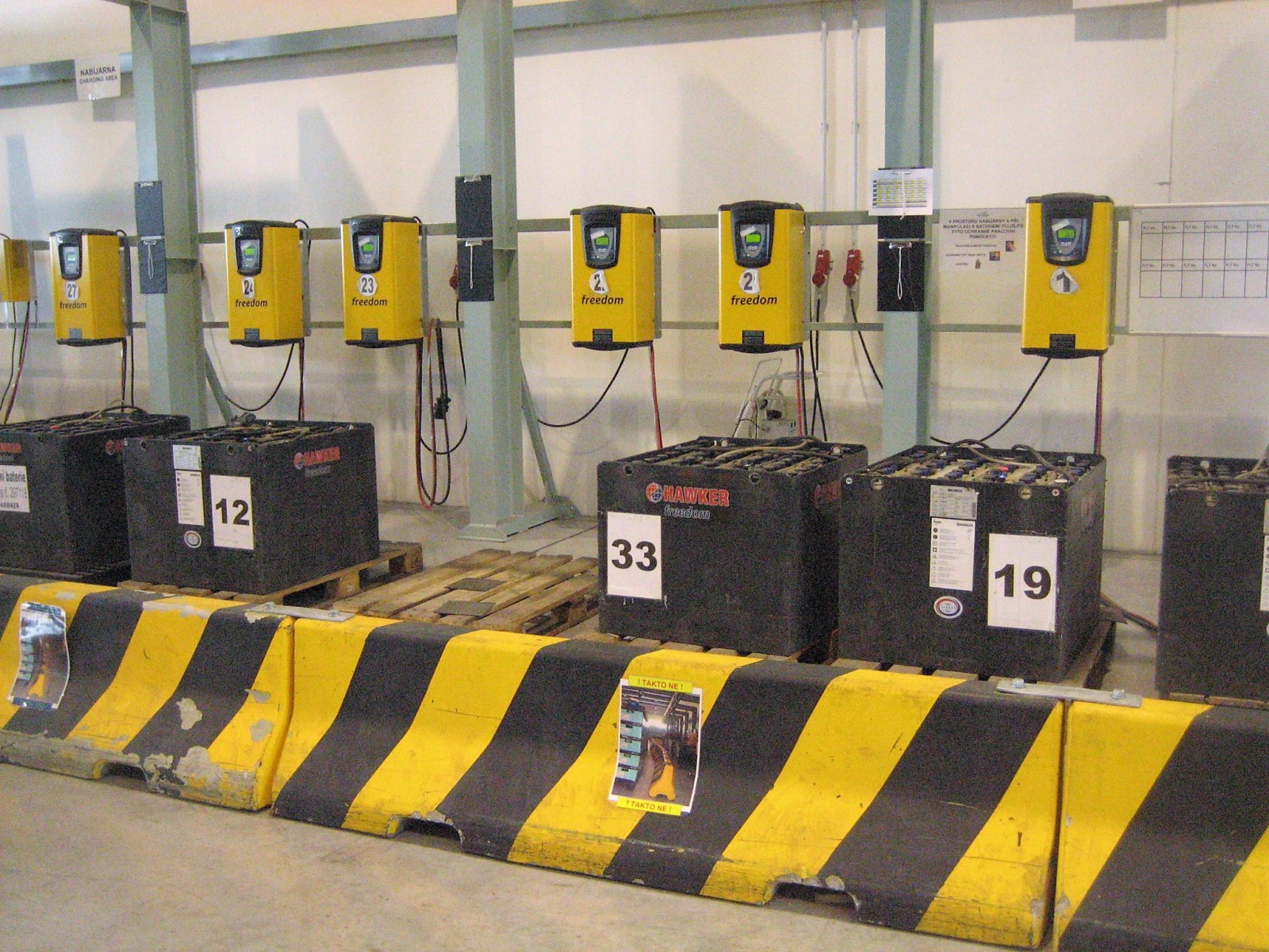

  3. Obr. 13 Nabíjecí stanoviště
    Nabíjecí stanice je tvoří samostatný požární úsek nebo je součástí skladové haly. V tom případě musí být dostatečně oddělena od hořlavých látek a skladovaného zboží jelikož jde o místo, které může být pravděpodobným zdrojem požáru. Nejlépe pevnými překážkami. Odstupové vzdálenosti stanovují např. technické podmínky VdS 2259.

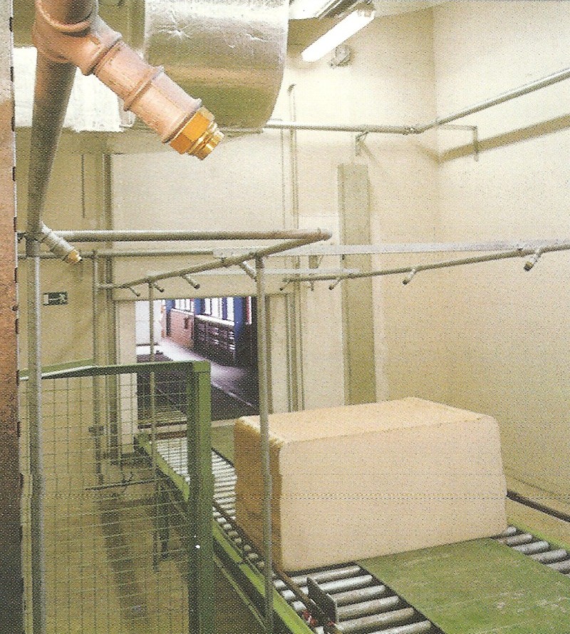

  4. Prostupy dopravníků mezi jednotlivými požárními úseky se chrání mechanickými uzávěry s definovanou požární odolností nebo sprejovým SHZ. První řešení je jednoznačně a prokazatelně definované, druhé je přínosné v závislosti na provádění pravidelných funkčních kontrol a proplachování potrubí. K aktivaci se používá elektrická požární signalizace nebo vlastní detekční zařízení. Sprinklery jsou pro tento účel příliš pomalé.
    Obr. 14 Prostup dopravníkového pásu
