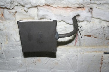

Nejčastěji se pec ohřívá podle nominálních teplotních křivek. Řízení teploty probíhá pomocí DST umístěných 0,1 m pod stropem. Tyto DST řídí na základě zjištěných teplot výkony hořáků. Výkony hořáků je možné regulovat podle průměrné teploty z řídících DST nebo jednotlivě přiřadit hořák ke konkrétním DST. Tento způsob je velmi efektivní a ve stropní peci se dosahuje velmi přesných teplot podle nominálních křivek. Při zkoušení požární odolnosti podle nominální normové teplotní křivky jsou podle normy ČSN EN 1363-1 v prvních 30 minutách dány limity ±100 °C oproti ISO 834 [5]. Na obr. 2 je zobrazena normová teplotní křivka s povolenými limity. Rovnice normové teplotní křivky je:

Obr. 4 Deskový snímač teploty a plášťový termočlánek 100 mm pod stropem
3.2. Měření teploty v peci
V průběhu všech provedených experimentálních zkoušek byly měřeny teploty 16 DST a 25 plášťovými termočlánky typu K. Během všech experimentů byly DST i plášťové termočlánky vždy na stejné pozici tak, aby bylo možné ověřit vliv zkušebních vzorků na průběh teploty. Termočlánky byly umístěny v několika výškových a řezových rovinách. Na obr. 4 je zobrazeno měřící místo nacházející se 0,1 m pod stropem. V tomto místě je vidět dvojice obou typů termočlánků – plášťového termočlánku i DST.

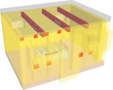

Třetím experimentem byla zkouška s třemi lepenými dřevěnými nosníky průřezu 100 mm × 240 mm (obr. 6). Tyto nosníky byly uloženy v příčném směru, tedy kolmo na delší strany pece. Nosníky byly zavěšeny pod strop pece tak, aby mezi stropem a jejich vrchním povrchem nevznikala vzduchová mezera. V rámci experimentu proběhlo několik dalších měření a pozorování. První nosník byl opatřen na spodních rozích čtyřmi ocelovými „L“ úhelníky. Druhý nosník byl opatřen čtyřmi obdélníkovými plechy kotvenými svorníky vždy po dvou na svislých stranách nosníku a třetí byl ponechán bez úpravy.

Numerický model je vytvořen pro stropní pec pro zkoušku požární odolnosti stavebních konstrukcí v PAVUS, a.s. ve Veselí nad Lužnicí. Jedná se o pec, na které byly provedeny výše zmíněné experimenty. Pro vytvoření numerického modelu byl zvolen program FDS 6.5.4. Jedná se o program, který je založen na matematické metodě modelování CFD. Software FDS je mimo jiné schopen simulovat tyto fyzikální jevy: dynamiku plynů při hoření zahrnující přestup tepla prouděním a sáláním, pyrolýzu pevných částic nebo hoření plynných produktů a mnoho dalších [6]. Program FDS je proto vhodný pro vytvoření numerického modelu pece pro zkoušku požární odolnosti konstrukcí. Jako vizualizační program je použit Smokeview 6.4.2 [7].
Modelování ve vybraném softwaru umožňuje vytvořit konkrétní případ simulace zkoušky v peci. Z tohoto důvodu je vytvořen zdrojový kód pro každý experiment. V zásadě se jednotlivé modely od sebe neliší, jsou pouze přidány nebo odebrány zkušební vzorky a jejich měřící zařízení. Na obr. 7 a 8 jsou vizualizace dvou virtuálních zkoušek. Jednotlivé konstrukce použité v modelu pece jsou vytvořeny z materiálů, které odpovídají skutečné peci. Důležitým nastavením numerického modelu pece je nastavení tepelně technických vlastností materiálů v závislosti na teplotě.

Obr. 8 Model s dřevěnými nosníky

V případě modelu s dřevěnými nosníky, kdy dochází k hoření zkušebních vzorků, je výkon hořáků nižší. K celkovému přírůstku teploty uvnitř pece přispívá energie z hoření těchto nosníků. V modelu bylo proto nutné nastavit odhořívání dřevěných nosníků. Na obr. 9 je porovnání výkonu jednoho hořáku modelu bez zkoušeného vzorku a modelu s dřevěnými nosníky. Na tomto grafu je vidět, že křivka výkonu u modelu s dřevěnými nosníky je nižší. Rozdíl mezi těmito průběhy je v pokročilé fázi simulace necelých 500 kW/m2. Tento rozdíl ve výkonu je dán příspěvkem hořením dřevěných nosníků. Hořáky proto nemusí mít nastavený tak vysoký výkon jako je tomu v případě pece bez vzorku.

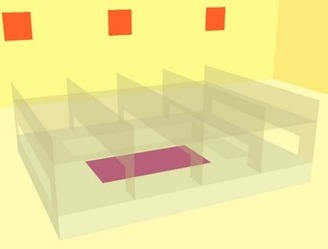

Velmi důležitou částí numerického modelu je nastavení ventilace pro udržení rozdílu přetlaku 20 Pa hořících plynů v peci oproti okolnímu tlaku vzduchu. Pro sledování hodnoty přetlaku ve virtuální peci je v modelu přítomen snímač ve výšce 1,4 m nad podlahou a 0,1 m od zadní stěny. Virtuální pec má rovněž otvor v podlaze pro odvod plynů o velikosti 0,6 m × 0,8 m odpovídající velikosti výpočetní sítě v simulaci.
V případě otevřeného otvoru v podlaze po celou dobu simulace dochází k samovolnému úniku přetlaku z pece ven. Toto řešení se však po prozkoumání vypočtených hodnot přetlaku ukázalo jako nedostatečné. Numerický model byl následně doplněn o prvek simulující odtahový ventilátor, který má za úkol přebytečný přetlak odebrat. Princip ventilátoru ve virtuální peci odpovídá principu ventilátoru ve skutečné peci. Ventilátor je aktivován a deaktivován automaticky v závislosti na zadaných limitních hodnotách přetlaku uvnitř pece. Pro model virtuální pece se jako efektivní hodnoty spodního a horního limitu ukázaly hodnoty 18 Pa a 20 Pa. Vlivem setrvačnosti účinnosti zařízení ve virtuální peci jsou limity v modelu jiné než normové hodnoty. Nicméně díky těmto mezním hodnotám dojde k nejefektivnější regulaci přetlaku mezi limitními hodnotami danými normou. Druhou důležitou hodnotou, která se ukázala jako vhodná, je nastavení množství odváděného plynu vně pece. Tato hodnota je dána množstvím odváděného vzduchu za jednotku času a je stanovena na 4,0 m3/s po celou dobu trvání simulace experimentů.
Shodně jako ve skutečné peci i v modelu je přidána ocelová konstrukce nad ventilačním otvorem (obr. 10 a 11). Tato konstrukce v reálné peci chrání ventilační otvor před padajícími částmi zkušebních vzorků, zároveň také ovlivňuje směr proudění odtahovaného plynu. Díky této ocelové konstrukci je odtahovaný plyn odebírán z boku ochranné konstrukce, a ne přímo z místa nad otvorem, tedy prostředku pece. Přítomnost tohoto prvku ve virtuální peci je proto velmi důležitá.

Obr. 11 Ventilační otvor ve virtuální peci

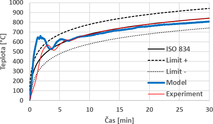

Model požární zkoušky bez zkušebního vzorku slouží k ověření správnosti nastavení výkonu hořáků ve virtuální peci a nastavení řízení přetlaku a jeho regulování pomocí ventilátoru v otvoru podlahy. Funkčnost modelu je validována pomocí výsledků experimentů provedených ve zkušebně PAVUS, a.s. ve Veselí nad Lužnicí. Sledovaným parametrem je teplota plynu v peci. Průběh této veličiny musí stejně jako u reálných zkoušek odpovídat podmínkám daných normou ČSN EN 1363-1. Na obr. 12 a 13 jsou uvedeny grafy porovnání teploty plynu z modelu a experimentu. Obr. 12 rovněž znázorňuje ISO křivku a limity dané normou ČSN EN 1363-1.
Obr. 12 Teplota plynu – zkouška podle ISO 834
Obr. 13 Teplota plynu – zkouška s konstantním výkonem hořáků
Z obou grafů je patrné, že teploty v numerickém modelu jsou v počáteční fázi vyšší, než je tomu při experimentech. U modelu s ohřevem podle normové teplotní křivky je teplota v prvních dvou minutách vyšší o téměř 150 °C oproti experimentu. Tento jev může být mimo jiné způsoben netěsností skutečné pece (stropní panely a jejich spoje), kde může určité množství tepla uniknout z pece ven. Modelovaná pec má zcela těsnou stropní konstrukci a nedochází zde k žádnému úniku tepla. Nicméně po čase 5 minut simulace se teploty blíží k hodnotám z experimentu a rozdíly jsou maximálně 30 °C.
V případě zkoušky s konstantním výkonem hořáků nejsou rozdíly naměřených hodnot tak vysoké. Maximální rozdíl teplot v pokročilejší době simulace je cca 20 °C. V počáteční fázi ale stále dochází k rychlejšímu ohřevu u numerického modelu. Úpravou křivky výkonu hořáků v počáteční fázi ohřevu by mohlo dojít k přiblížení se k naměřeným teplotám z experimentu. Na základě porovnání teplot plynu je patrné, že nastavení hořáků podle maximálního výkonu je správný krok z hlediska celkového průběhu simulace.

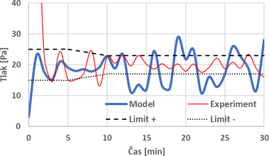

6.2. Model pece s ocelovým nosníkem
Validace modelu je shodně jako v předchozím případě provedena pomocí průměrné teploty z podstropních DST. Obr. 14 zobrazuje průběh teplot z numerického modelu a z experimentu. Graf je opět doplněn o normovou teplotní křivku a limity povolené normou ČSN EN 1363-1. Je patrné, že i v tomto případě je v počáteční fázi simulace teplota výrazně vyšší než během experimentu. Po uplynutí 5 minut dochází ke srovnání obou křivek a model má stejný průběh teploty jako při experimentu. Od 8. minuty simulace dochází k nepatrnému odchýlení sledované křivky. V čase 30 minut je teplota plynu o cca 30 °C nižší. Na obr. 15 jsou zobrazeny průběhy přetlaku v peci naměřené během experimentu a vypočítané v modelu. Z grafu je patrné, že ve virtuální peci dochází k lokálním výkyvům přetlaku uvnitř pece.
Obr. 14 Průměrná teplota plynu 0,1 m pod stropem
Obr. 15 Průběh přetlaku během zkoušky
6.3. Model pece s dřevěnými nosníky
Třetím validovaným modelem je virtuální pec s třemi dřevěnými nosníky. U tohoto modelu je měřena teplota plynu na stejných pozicích, jako tomu je u předchozích modelů. Validace je opět provedena pomocí průměrné teploty z DST umístěných pod stropem. Jejich porovnání je na obr. 16. Z grafu je vidět, že v případě tohoto modelu nedochází k tak výraznému nárůstu teploty v počáteční fázi, jako tomu bylo u předchozích modelů. Opět se ukazuje, že nastavení hořáků podle průměrných hodnot z experimentů je správný krok a je možné si jej na tomto porovnání ověřit. Porovnání průběhů tlaku ve virtuální peci a experimentu je na obr. 17. V počáteční době simulace je přetlak v modelu mezi normovými limity. Po uplynutí 12 minut dochází k opětovnému překračování limitů, jako tomu bylo u předchozích modelů.
Obr. 16 Průměrná teplota plynu 0,1 m pod stropem
Obr. 17 Průběh přetlaku během zkoušky
