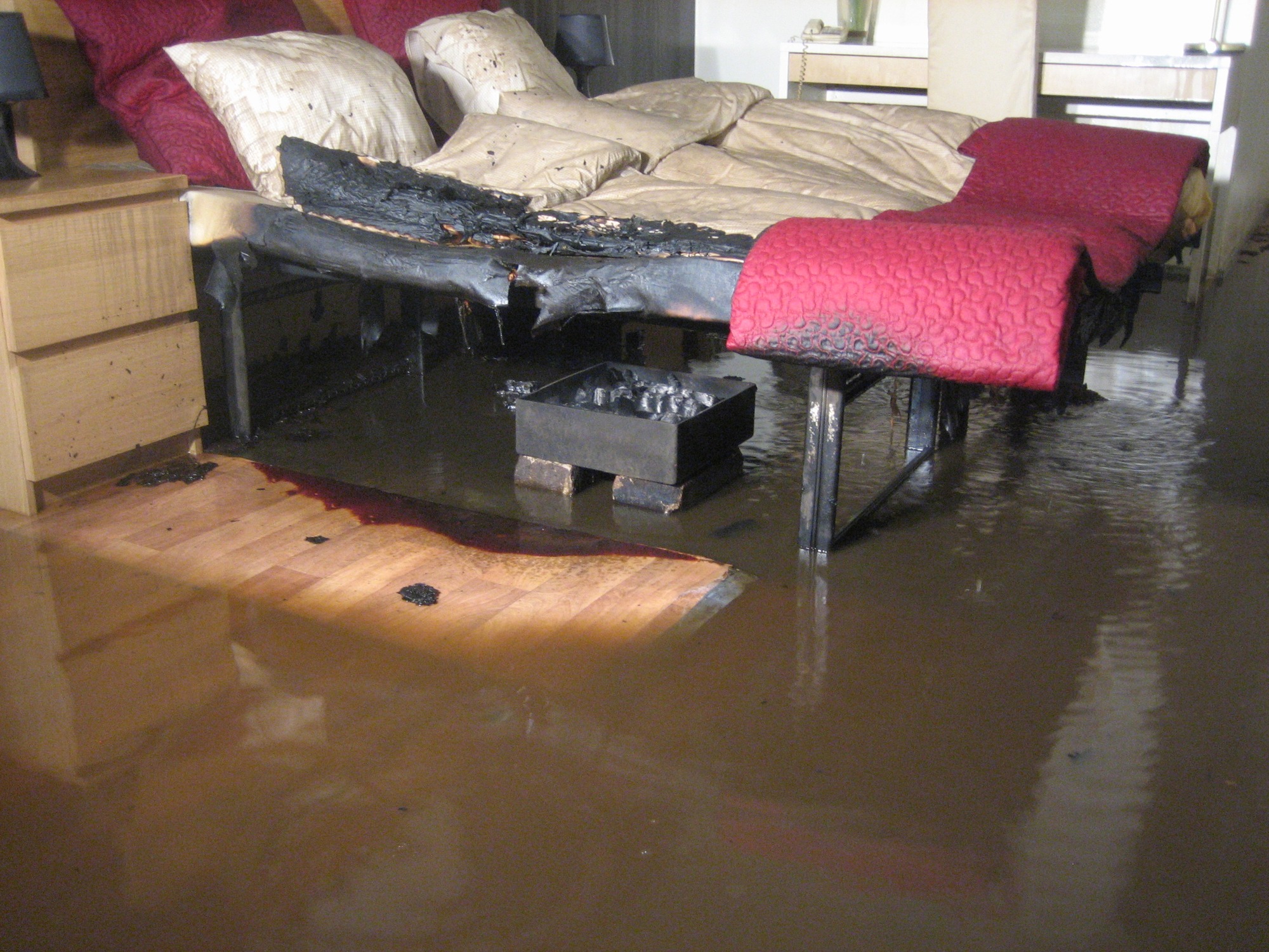

Ochrana hotelových pokojů – nebezpečí OH1
Při demonstrační ukázce požáru hotelového pokoje provedené ve zkušebním středisku firmy Marioff se srovnávala hasicí schopnost referenčního sprinklerového zařízení a vysokotlakého mlhového SHZ. Zkušebním objektem byla místnost o ploše 18,75 m2 se standardním vybavením obvyklým pro dvoulůžkový hotelový pokoj. U referenčního sprinklerového zařízení byly použité dva sprinklery VIKING, jeden v pokoji a druhý v předsíni, s celkovým průtokem 199 l/min a návrhovou intenzitou dodávky 5 mm.min−1. Vysokotlaké mlhové SHZ bylo opatřené horizontálním vysokotlakým mlhovým sprinklerem HI-FOG 2000 s průtokem 25,3 l/min. Ohnisko zkušebního ohně bylo pod postelí. Oba typy sprinklerů se aktivovaly za cca 7 min. Škody způsobené požárem na vybavení pokoje byly evidentně menší při hašení vysokotlakým mlhovým SHZ. Max. teplota u stropu při hašení referenčním sprinklerovým SHZ byla 155 °C a při hašení mlhovými sprinklery 95 °C. Zkušební oheň nebyl ještě zcela uhašen pod lůžkem, nicméně dohašení by bylo možné přenosným hasicím přístrojem. Spotřeba vody za 15 min, kdy se ukázka ukončila, byla cca 2 980 l u sprinklerového referenčního zařízení a 380 l při hašení mlhovým sprinklerem HI-FOG.
Výsledky z dalších zkoušek hasicí schopnosti provedených firmou Marioff pro nebezpečí OH1 kam, kromě hotelových pokojů, patří kanceláře, jsou uvedené v tab. 4. Zkoušky se prováděly zvlášť s čerpacím zařízením typu GPU a SPU. I to hasicí schopnost ovlivňuje. Referenční sprinklerové zařízení se sprinklery VIKING s rychlou tepelnou odezvou bylo navržené s intenzitou dodávky 5 mm.min−1. První sprinkler se aktivoval za 1 min 32 s. Teplota u stropu byla max. 500 °C.

Volný rozvoj požáru
Při volném rozvoji požáru s ohniskem pod lůžkem došlo v desáté minutě k celkovému vzplanutí a totální škodě zástavbových předmětů. Teplota a koncentrace toxických zplodin hoření za této situace jsou neslučitelné se životem.
Přínos vysokotlakého mlhového SHZ je zřejmý jak ve srovnání s volným rozvojem požáru, tak i s referenčním sprinklerovým zařízením. Uvedené výsledky se musí ve vztahu k reálné instalaci brát jako orientační. V konkrétních podmínkách nemusí být úspora vody k hašení tak vysoká a při nedodržení návrhových požadavků může dokonce dojít i k neuhašení požáru.
Obr. 18a Výsledek demonstrační zkoušky hašení hotelového pokoje sprinklerovým SHZObr. 18b Výsledek demonstrační zkoušky hašení hotelového pokoje vysokotlakým mlhovým SHZObr. 18 Výsledek demonstrační zkoušky hašení hotelového pokoje sprinklerovým a vysokotlakým mlhovým SHZ

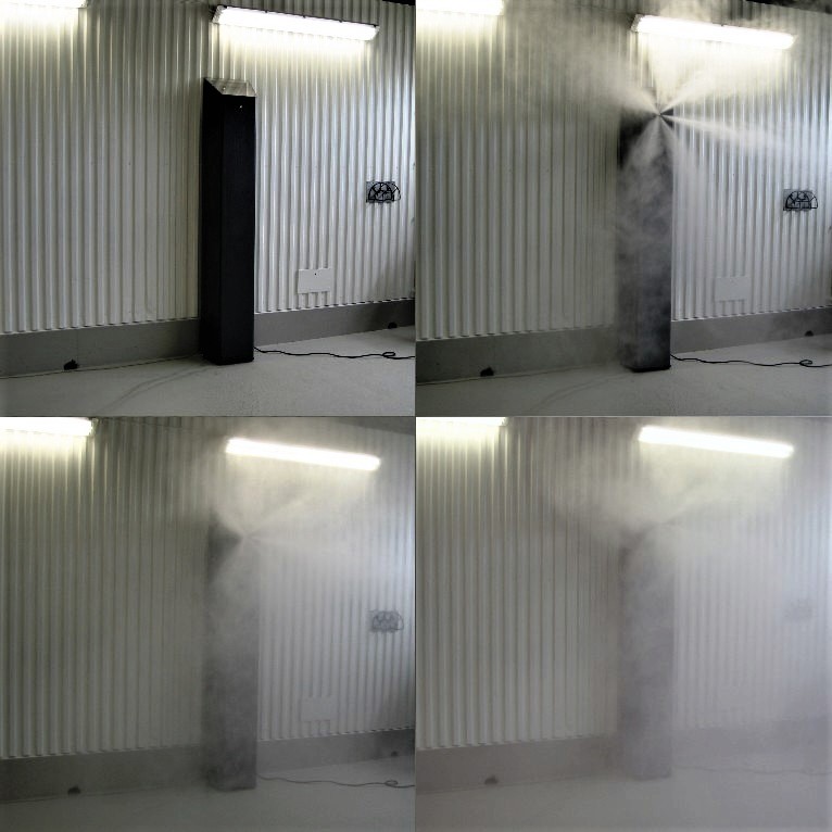

Obr.19a Ochrana kulturních památek – provedení přenosného stojanu s vysokotlakou mlhovou hubicíObr.19b Ochrana kulturních památek – ochrana interiéruObr.19 Ochrana kulturních památek – vlevo provedení přenosného stojanu s vysokotlakou mlhovou hubicí, vpravo ochrana interiéru
