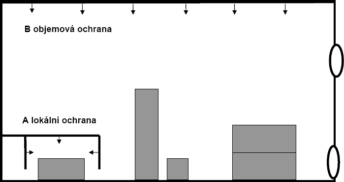

Objemová a lokální ochrana
Obr. 2 Způsoby ochrany objektů a stavebních konstrukcí mlhovými SHZ
Objemová ochrana je určená pro „zaplavení“ uzavřeného prostoru otevřenými mlhovými hubicemi. V tomto smyslu jde o obdobu s plynovým hasicím zařízením. Vodní mlha a inertní plyny jsou však zcela odlišná hasiva. Plyn zaplavuje chráněný prostor v celém objemu včetně skrytých ohnisek požáru. U vodní mlhy k tomu dochází jenom za určitých okolností. Kromě jiného, v chráněném prostoru se musí dosáhnout teplota 70 °C až 85 °C. Značný vliv na „zaplavení“ i skrytých ohnisek má stupeň rozprášení vody resp. velikost kapek v mlhovém proudu.
Při objemové ochraně je potřeba menší intensita dodávky než u ochrany konkrétního objektu, a to z následujících důvodů:
  • vodní mlha se aplikuje v uzavřeném prostoru bez snižování intensity dodávky,
  • účinnost hašení zvyšují zplodiny hoření a zahřátý okolní vzduch, které se přisávají do ohniska požáru.
Lokální ochrana je určená především pro ochranu konkrétních technologických zařízení s předpokládaným ohniskem požáru, jako jsou obráběcí stroje, lakovací linky transformátory, turbogenerátory a pod. Přichází v úvahu tam, kde nelze vytvořit dostatečný efekt uzavřeného prostoru nebo by bylo pro hašení potřeba neúměrné množství hasiva. Například u venkovních požárů nebo malých požárů ve velkých prostorech. Rychlý rozvoj venkovních požárů je nutné eliminovat zvýšenou intensitou dodávky a vhodně rozmístěnými hubicemi. Důvodem je, že:
  • vodní mlha se rozptyluje mimo ohnisko požáru, zejména při proudění vzduchu nepřiměřenou rychlostí,
  • do ohniska požáru se přisává bez omezení čerstvý vzduch, což vede k eliminování dusivého účinku a naopak k podpoře intensivního hoření.

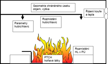

Reálná hasicí schopnost
Z uvedených, pouze některých zásadních poznatků, je patrná složitost hašení vodní mlhou. Je zřejmé, že teorie malé kapky je pouze jedním z mnoha faktorů majících vliv na účinné hašení nejrůznějších hořlavých látek v obtížně, univerzálně definovatelných aplikačních podmínkách.
Průkazem hasicí schopnosti mlhového SHZ jsou pouze a jedině ohňové zkoušky individuálně prováděné pro každou aplikaci podle stanoveného zkušebního postupu. Jejich výsledky jsou nepřenosné na jiné systémy a jejich interpretaci mohou provádět jenom zkušební laboratoře. Tyto zkoušky nelze nahradit žádnými teoretickými úvahami.
Memento
hubice/hlavice + potrubí + čerpadlo ≠ účinný mlhový systém
Parametry výstřikové hubice/hlavice
Obr.3 Hlavní parametry ovlivňující hasicí schopnost mlhového SHZ
Z hlediska teorie hašení vodní mlhou patří k hlavním parametrům mlhových hubic a hlavic zejména:
  • velikost kapek,
  • intensita dodávky,
  • rychlost výstřikového proudu.
Velikost kapek. Pro úspěšné hašení nejsou ty nejmenší kapky vždy nejúčinnější. S tím souvisí i pracovní tlak, který má spolu s konstrukcí výstřikové hubice/hlavice největší vliv na velikost kapek. Ten má svůj limit na hodnotě cca 200 bar. Při vyšších tlacích nedochází již k výraznějšímu zvýšení hasicí schopnosti. Naopak, je spojeno s velkou energetickou náročností a vyšší cenou vysokotlakého čerpadla.
Intensita dodávky. V případě hašení vodní mlhou se obvykle udává v g/m3, l/min.m3, nebo v l/min.m2. U zaplavovacích systémů je snaha dosáhnout max. možnou homogennost vodní mlhy v celém chráněném prostoru. Prakticky to není zcela možné. To se týká například skrytých ohnisek požáru nebo vzdálenějších míst od výstřikových koncovek. Názorným příkladem jsou výsledky ohňových zkoušek nízkotlakého mlhového SHZ určeného pro ochranu ponorek. Ačkoliv návrhová intensita dodávky byla 15 l/min.m2, pod hubicí bylo 17,2 l/min.m2, na vnější straně výstřikového kužele 3 l/min.m2 a mezi hubicemi 6,6 l/min.m2. To se projevilo na výsledcích ohňových zkoušek. Požár heptanu a nafty situovaný pod hubicí byl uhašený za 10 s. Pokud bylo ohnisko požáru mezi hubicemi, heptan se nepodařilo uhasit vůbec a naftu až za podstatně delší dobu.
Obr. 4 Závislost měrné hmotnosti vodní páry (g/m³) na teplotě
Obr. 4 Závislost měrné hmotnosti vodní páry (g/m3) na teplotě
Výzkum zaměřený na zvýšení bezpečnosti jaderných elektráren přinesl poznání, že max. hustota vodní páry při 20 °C je 20 g/m3 a vodní mlha tvořená velmi malými kapkami o průměru 0,01 mm má mez „udržitelnosti“ v prostoru po dobu 60 s při hustotě 100 g/m3. Při průměru kapek 0,025 mm jenom při hustotě 60 g/m3. Při vyšší intensitě dodávky se kapka ve vzduchu neudrží a gravitací padá k zemi. K dosažení dusivého efektu obdobného jako u inertních plynů je ke spolehlivému uhašení požáru potřebná minimálně intensita dodávky 170 g/m3. Pro požár s tepelným výkonem větším než 1 MW musí být intensita dodávky 350 g/m3. Jak vyplývá z grafu, hustoty vodní mlhy na teplotě je možné dosáhnout těchto hodnot u vodní mlhy až při teplotě cca 70 °C až 85 °C. To vysvětluje, proč je při hašení vodní mlhou důležitý efekt uzavřeného prostoru a relativně velký požár. Pozn.: Vodní mlha v přírodě má hustotu pouze 3 g/m3. Proto nemůže významněji ovlivnit hašení venkovních požárů.
Pokud jde o intenzitu dodávky, považuje se za minimální hodnotu obvykle 0,5 l/min.m2. U sprinklerové ochrany je to 2,25 l/min.m2.
Rychlost výstřikového proudu potažmo kinetická energie mlhového proudu je rovněž závislá na konstrukci hubice/hlavice a tlaku. Vhodným rozmístěním mlhových hubic/hlavic se dosáhne, zejména u lokálního hašení, aby kapky doletěly až do zóny plamenného hoření a u pevných látek až na jejich povrch. Výstřiková rychlost nesmí být z tohoto důvodu příliš nízká. Na straně druhé ani vysoká, aby nedocházelo k turbulentnímu proudění s intenzivním přiváděním čerstvého vzduchu do ohniska požáru. Velká rychlost mlhového oblaku s kapkami většího průměru by mohla mít za následek i rozvíření hladiny hořlavé kapaliny nebo její větší rozlití po podlaze.

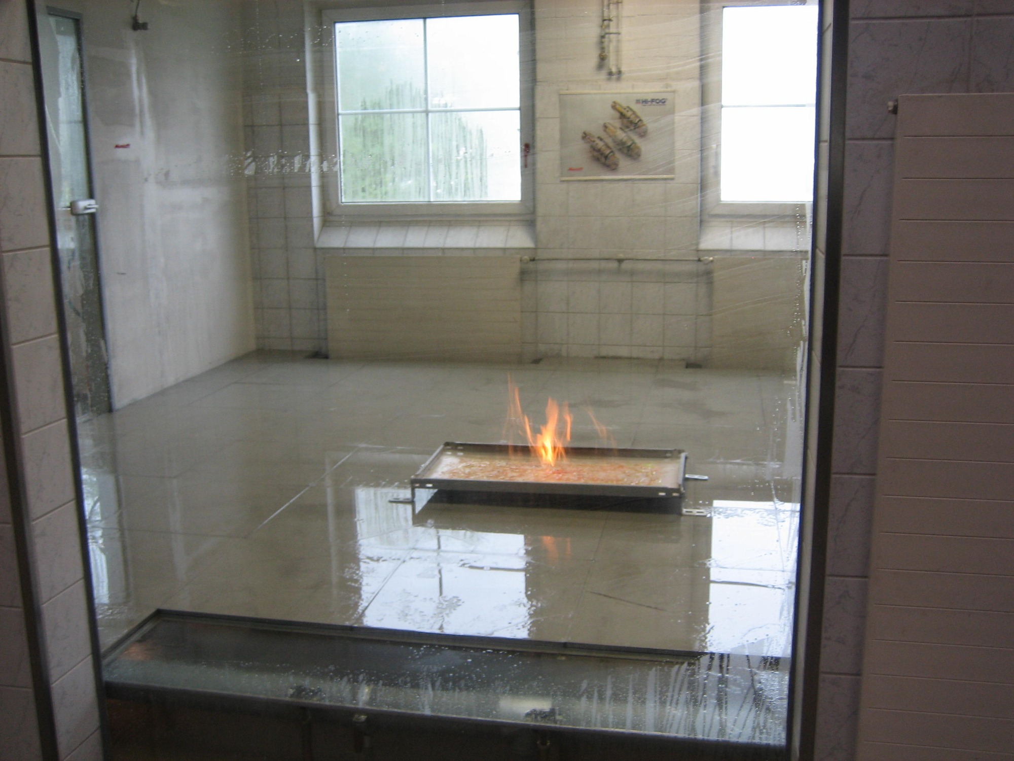

Obr. 5 Viditelnost ve zkušební místnosti při hašení vysokotlakou vodní mlhouObr. 5 Viditelnost ve zkušební místnosti při hašení vysokotlakou vodní mlhouObr. 5 Viditelnost ve zkušební místnosti při hašení vysokotlakou vodní mlhou
