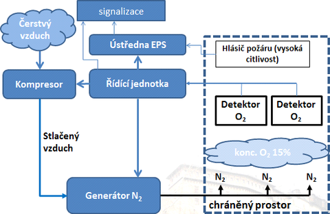

Nyní se však zmíníme o specifickém zařízení, které má oproti výše zmíněným stabilním hasicím zařízením jednu velkou výhodu: svou činností nedovolí, aby požár vůbec vznikl. Jedná se o zařízení zamezující iniciaci požáru. Přestože existuje několik variant řešení, všechna pracují na společném principu: na snížení koncentrační úrovně kyslíku – většinou z atmosférických 21 % na 15 %. Zároveň dochází ke zvýšení obsahu dusíku.
Obrázek č. 8 Schéma uspořádání jednotlivých komponent zařízení zamezujícího iniciaci požáru
Systém může fungovat následovně (viz obrázek č. 8). Čerstvý vzduch je kompresorem nasán a stlačen na tlak od 8 do 10 barů a ten je pak vháněn do generátoru dusíku. V tomto generátoru vzduch prochází přes speciální dutá vlákna, kterými se v průběhu času odfiltrovávají jednotlivé složky plynů, ze kterých je atmosférický vzduch složen, až zůstane samotný dusík (ten totiž difunduje nejpomaleji). Vzniklý dusík je poté vháněn stále pod přetlakem do chráněného prostoru.
V těchto místnostech je kontinuálně měřena pomocí detektorů hladina kyslíku. Senzory jsou napojeny na řídící jednotku, která řídí celý systém a která také hlídá stanovenou koncentraci kyslíku. Řídící jednotka průběžně uvádí do chodu celý systém podle situace (koncentrace), protože kyslík se přirozenou infiltrací dostává zpět do prostoru. Celý systém je většinou napojen na ústřednu elektrické požární signalizace, která provádí v případně další opatření.
Je třeba také odpovědět na případnou otázku, zda je vůbec atmosféra s redukovaným množstvím kyslíku pro lidský organismus neškodná. Odborné prameny přirovnávají pobyt v prostředí se sníženým množstvím kyslíku k pobytu na horách. Například 15% objemová koncentrace kyslíku co do množství kyslíku zhruba odpovídá výšce 2700 m n. m. na horách, což by pro zdravého jedince nemělo představovat problém. Nicméně odborné prameny upozorňují, že tyto inertní koncentrace již leží v pásmu, kdy tělo vykazuje určité reakce na hypoxii. Proto musí být na těchto pracovištích zaveden režimový vstup v závislosti na koncentraci O2, který upravuje kromě jiného délku pobytu zaměstnanců v prostředí se sníženým obsahem kyslíku.
Toto zařízení za jistých okolností může nahradit samočinná stabilní hasicí zařízení. Je vhodné zejména pro ochranu prostor, které nejsou běžně obývány lidmi (některé archivy, depozitáře atd.).
