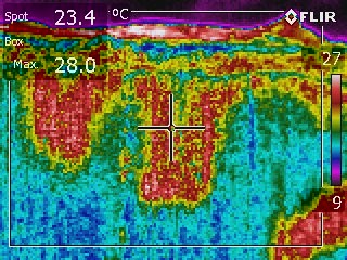

Je-li během kontroly skladovaného materiálu zjištěna v některé jeho části zvýšená teplota, je nutné materiál přeskládat a ochladit. Podobné opatření, tj. přeskládání a chlazení materiálu, platí také v případě, že se objeví nějaké doutnající ložisko.
Obrázek 7: Termovizní snímek [7]Obrázek 7: Termovizní snímek [7]Obrázek 7: Termovizní snímek [7]
