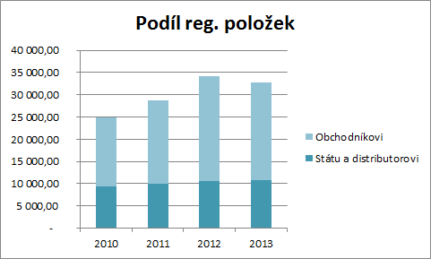

Porovnání vývoje cen zemního plynu při průměrné spotřebě 20 MWh/rok . Ceny jsou v Kč/MWh nebo v Kč/měsíc v distribučním pásmu RWE Gasnet.

| Celkem včetně DPH | 24 945,60 | 28 801,87 | 34 152,14 | 32 732,05 |
| Obchodníkovi | 15 646,60 | 18 843,60 | 23 518,40 | 21 942,60 |
| Státu a distributorovi | 9 299,00 | 9 958,27 | 10 633,74 | 10 789,45 |
Graf znázorňuje vývoj podílu státem regulované složky ceny a podíl ceny obchodníka na celkové částce, kterou domácnosti platí.

Podobná situace je u zemního plynu. Posuzoval jsem vývoj ceny u nás dominantního dodavatele RWE - standardní nabídka v distribučním územi RWE Gasnet. V roce 2011 se při spotřebě 20 MWh/rok volbou alternativních dodavatelů dalo ušetřit až 4 022 Kč/rok, přičemž zdražení RWE mezi roky (2010 a 2011) podle tabulky činilo 3 856 Kč. V roce 2012 činil rozdíl daný výběrem levnějšího dodavatele až 8 715 Kč a zdražení RWE činilo 5 350 Kč. Tedy opět vhodným výběrem dodavatele se dalo ušetřit nebo alespoň zmírnit dopad zdražení.
