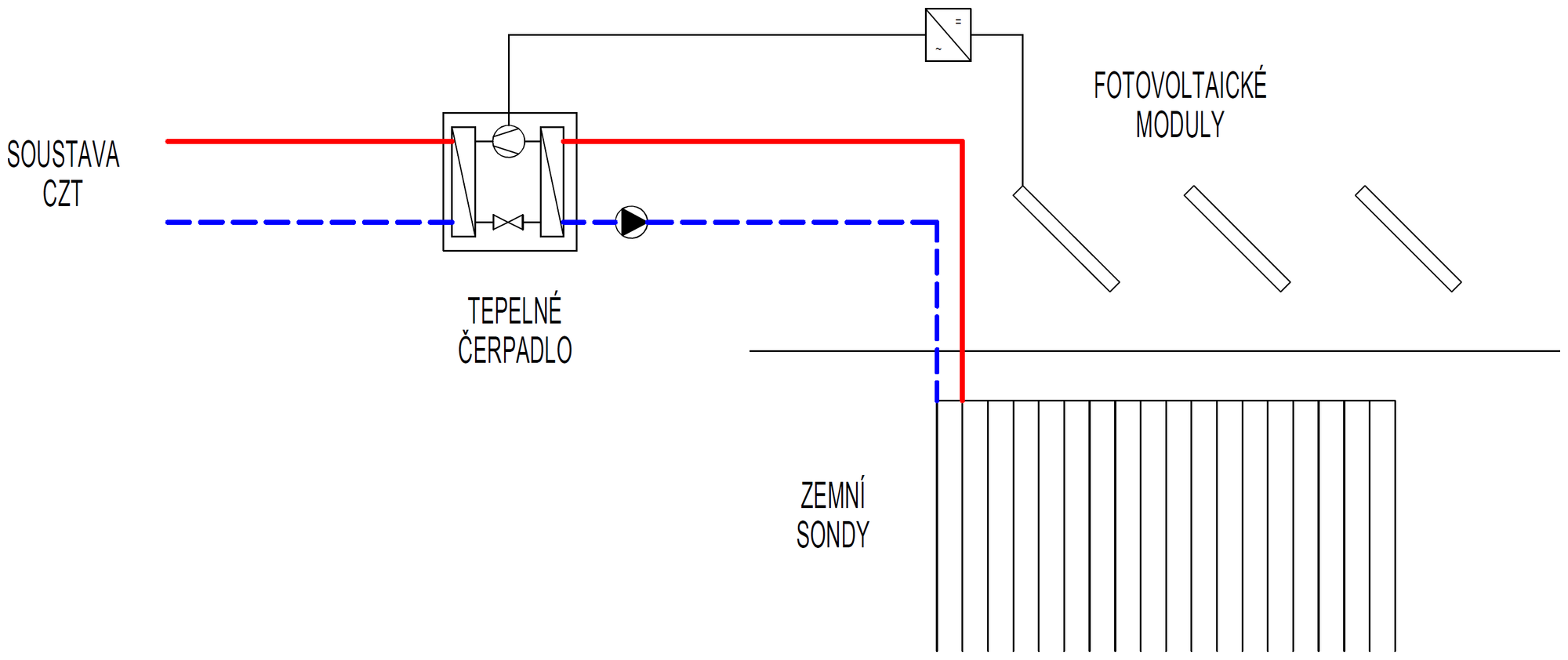

Ve variantě FV-TČ je hlavním zdrojem tepla tepelné čerpadlo země-voda napojené na zemní sondy odebírající teplo ze zemního masívu v kombinaci s fotovoltaickým systémem. Potřebná plocha FV systému je navržena pro snížení spotřeby elektrické energie ze sítě pro provoz tepelného čerpadla tak, aby podíl OZE na dodávce tepla byl větší než 80 % a tedy hodnota faktoru neobnovitelné primární energie pro hodnocení dodávky tepla do budov byla na úrovni 0,2. Nejedná se tedy o stejnou plochu FV systému, který je uvažován jako doplněk každé z budov pro splnění podmínky definovaného energetického standardu, ale o nezbytně instalovanou plochu svázanou s produkcí tepla v centrálním zdroji. Fotovoltaický systém sloužící pro zdroj tepla může být instalován v jeho těsné blízkosti, nebo na různých přístřešcích v areálu.
Obr. 2 Zjednodušené schéma varianty zdroje tepla FV-TČ
Tepelná čerpadla země-voda mají relativně stálý výkon během roku a nevyžadují záložní zdroj tepla. Pro dodávku tepla se předpokládá kaskáda tepelných čerpadel pro regulaci dodávky výkonu během roku podle potřeby. Tepelná čerpadla svým výkonem kryjí celkový odběrový výkon soustavy CZT. Roční topný faktor se vzhledem k uvažovaným provozním teplotám v soustavě CZT (60 °C) a zemních sondách (0 °C) uvažuje na úrovni 2,8 pro oba energetické standardy budov. Zdrojem tepla v primárním okruhu tepelných čerpadel jsou standardní suché zemní sondy s U-smyčkami z HDPE-RC zalité v bentonitu s hloubkou do 200 m uvažované v průměrném podloží (50 W/m). Vzdálenost sond od sebe se uvažuje do 20 m. Návrhové parametry zdroje FV-TČ jsou uvedeny v Tab. 4.

Fotovoltaický systém se uvažuje s účinností FV modulů na úrovni 19 % a s celkovou účinností systému 15 %. Sklon FV modulů se uvažuje 15° s jižní orientací. Poměr mezi plochou fotovoltaických modulů a půdorysnou plochou potřebnou pro jejich instalaci byl uvažován na úrovni 0,6.
V reálném provozu se pouze část produkované energie FV systémem využije pro aktuální krytí spotřeby elektrické energie tepelnými čerpadly a bude tak snižovat nákup elektrické energie pro produkci tepla. Ze zjednodušeného výpočtu vyplývá, že v případě energetického standardu PASIV je využití produkce FV systému pro krytí spotřeby elektrické energie zdroje vyšší okolo 27 % díky vyrovnanějšímu ročnímu průběhu dodávky tepla (a tedy i spotřeby elektrické energie) oproti energetickému standardu NZEBII-A, kdy je pokrytí pouze 20 %. Zbylá část produkce FV systému může nicméně sloužit v lokální distribuční síti areálu nebo pro export do nadřazené elektrické sítě s příslušnou výkupní cenou. V Tab. 5 jsou uvedeny dodávky a spotřeby energie pro zdroj tepla FV-TČ pro oba energetické standardy budov.
