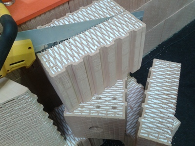

Oceněné cihlářské výrobky určené pro energeticky úspornou výstavbu na stáncích výrobců (v abecedním pořadí):
HELUZ cihlářský průmysl v.o.s. – Cihelné bloky HELUZ FAMILY 50 2in1WIENERBERGER cihlářský průmysl, a.s. – POROTHERM 42,5 T Profi – cihla plněná minerální izolací
