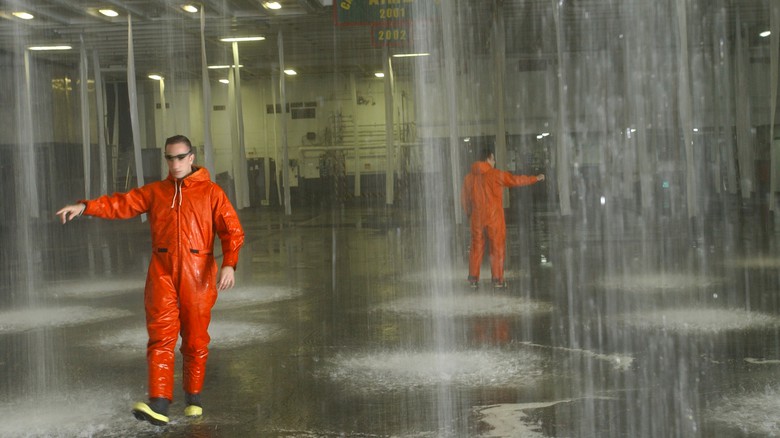

Zdroj: Wikimedia Commons Test pěnových sprinklerů

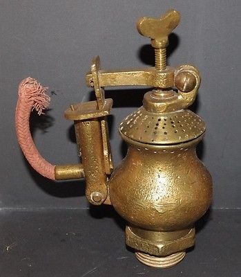

O sto let později bylo poprvé možno spatřit dnešním chápáním první moderní sprinklerové stabilní zařízení. Za návrhem stál anglický vynálezce William Congreve, který svůj nápad instaloval v Londýnském Královském divadle. Systém se sestavoval z velkokapacitní nádrže až na několik set tisíc litrů vody. V případě požáru se tato voda vpustila do systému menších potrubí a výstřik z jednotlivých hlavic již hasil samostatný požár. Tento sprinkler můžeme vidět na obrázku č. 1. Samozřejmě byla nutná manuální obsluha zařízení.
Obr. č. 1 – Manuální sprinkler

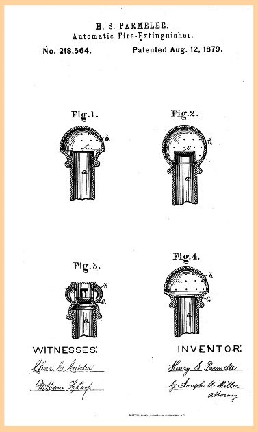

Obr. č. 2 – Patent sprinkleru Henryho S. Parmalee
19. století můžeme určit jako zásadní při evoluci hasicích zařízení. Již v roce 1874 přišel Philip W. Pratt s patentem prvního automatického sprinkleru. V podobný čas s velice podobným vynálezem přišel i Henry S. Parmalee (obr. č. 2). Oba tyto návrhy již znamenaly automatické otevření sprinklerových hlavic v závislosti na zvýšené teplotě při požáru.
Jen o pár let později se Frederick Grinnel zasloužil o vylepšení systému Henryho S. Parmalee.

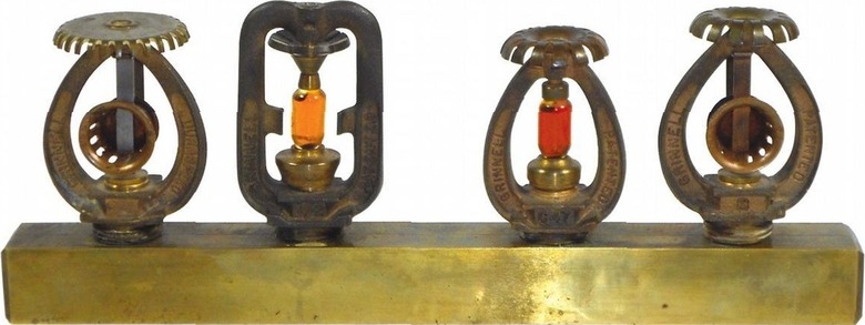

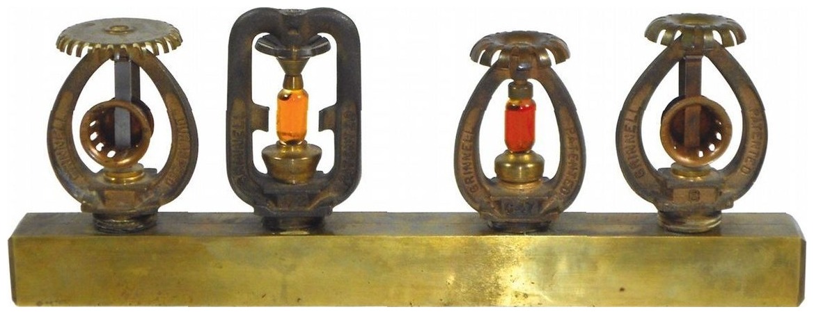

Skleněný diskový sprinkler je dnešnímu systému sprinklerů již velice blízký. Vidíme na obrázku č. 3.
Obr. č. 3 – Příklad sprinklerových hlavic dle Fredericka Grinnela

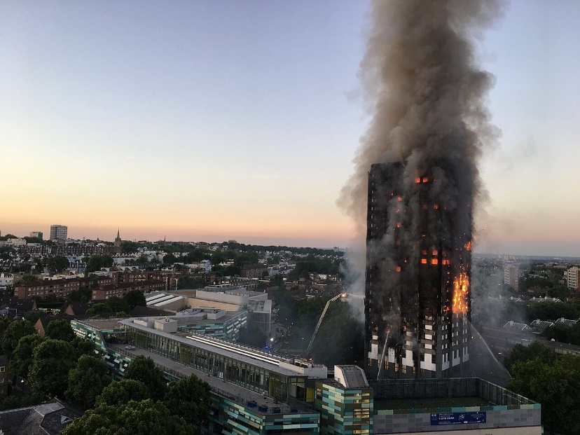

Obr. č. 4 – Tragický požár Grenfell tower 2017
Počátkem 21. století se stala instalace sprinklerového systému do nových objektů již celkem běžná. Dodnes se jedná zejména o nemocnice, školy, hotely, administrativní budovy a další budovy rizikové svou výškou, provozem nebo počtem vyskytujících se osob. Tragickým posunem v požadavcích na instalaci sprinklerového systému můžeme zdůraznit tragédii v Grenfell tower v Londýně v roce 2017. Při požáru zahynulo 72 osob. V dnešní době, zejména ze stran pojišťoven, je zvyšující se motivace instalovat stabilní hasicí zařízení i v případech nad požadavky legislativy (obr. č. 4).

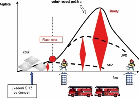

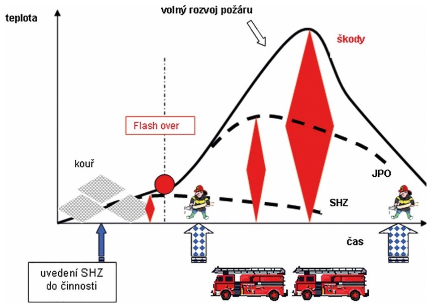

Obr. č. 5 – Snížení následků požáru vlivem SHZ
Základem systému je likvidace požáru v počáteční fázi, ochrana osob i majetku. Tímto systémem přesto nemůžeme nahradit ostatní protipožární prostředky v objektu.
Klíčovou vlastností systému je jeho automatická aktivace bez obsluhy a nepřetržitá funkčnost. Zásadním prvkem sprinklerového systému jsou jeho hlavice, které se zaktivují pouze v místě překročení nastavené teploty. Jedná se o velkou výhodu, která snižuje konečné možné škody způsobené vodním proudem (obr. č. 5).

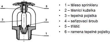

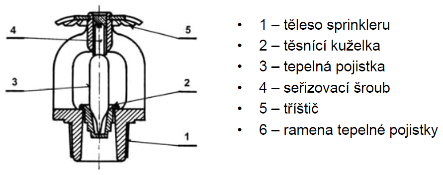

Mezi hlavní komponenty sprinklerového SHZ patří tedy již zmiňované sprinklery (sprinklerové hlavice), u kterých je vyjádřen průtok vody tzv. K faktorem, jenž určuje průtok vody v l/min při tlaku 1 bar.

3.2 Sprinklerové hlavice
Cílem mého příspěvku je vyhodnotit sprinklerové hlavice a ukázat na jejich funkčnost a výhody použití právě v administrativních budovách.
Sprinklery mají za úkol dopravit stanovené množství vody na chráněnou plochu při požáru. Dodávka vody je vyjádřena průtokem v l/min.m2. Nejběžněji jsou opatřeny skleněnou (obr. č. 6) nebo tavnou tepelnou pojistkou (obr. č. 7) s jednorázovou funkcí.

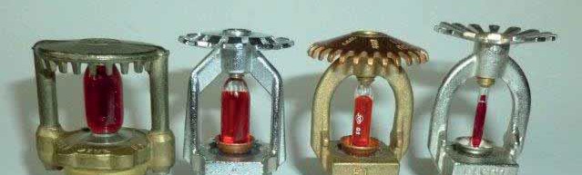

Obr. č. 6 – Sprinklerové hlavice a jejich tepelná odezva – standardní, speciální, rychlá

Dle tepelné odezvy neboli RTI v (m.s)1/2 dělíme sprinklery s odezvou:
  • Rychlou menší než 50 – průměr baňky 3 mm
  • Speciální 50–80 – průměr baňky 4 mm
  • Standardní 80–200 – průměr baňky 5 mm
  • Standardní B 200–350 – průměr baňky 6 mm

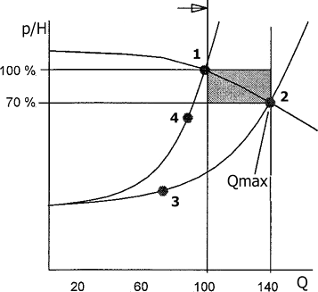

Obr. č. 9 – Graf správného návrhu. 1 – výpočtový bod pro nejnevýhodnější účinnou plochu, 2 – provozní bod pro hydraulicky nejvýhodnější účinnou plochu, 3 – provozní bod pro hydraulicky nejvýhodnější účinnou plochu, 4 – výpočtový bod pro nejvýhodnější účinnou plochu

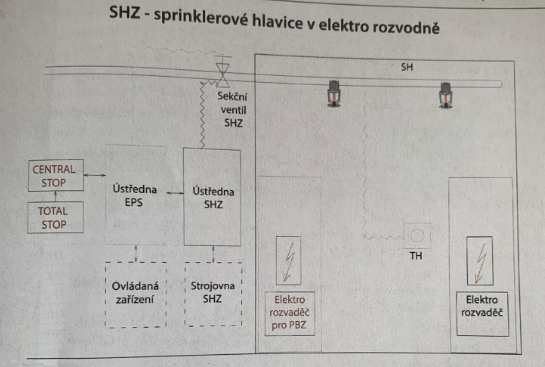

    Obr. č. 10 – Možné využití SSHZ v elektrorozvodně
    Obecně je vyloučeno použití vodního sprinklerového zařízení v prostorech s elektrickými zařízeními pod napětím. Nelze riskovat úraz elektrickým proudem osob v objektu, popřípadě zasahujících jednotek PO (obr. č. 10).
    U zařízení do 400 V lze za určitých podmínek využít jako hasivo vodu. Není požadováno uvést objekt do beznapěťového stavu, všechny tiskárny, světla nebo počítače stále běží. Když nastane požár v elektrorozvodně dojde odpojení elektro zařízení v rozvodně na pokyn EPS a až poté nastává hašení vodou. V takové elektrorozvodně nesmí mít umístěn pohon čerpadel SHZ, musí být veden jinak. Dalším řešením je i navržení všech rozvodů požárně bezpečnostních zařízení s ochranou proti vodě.

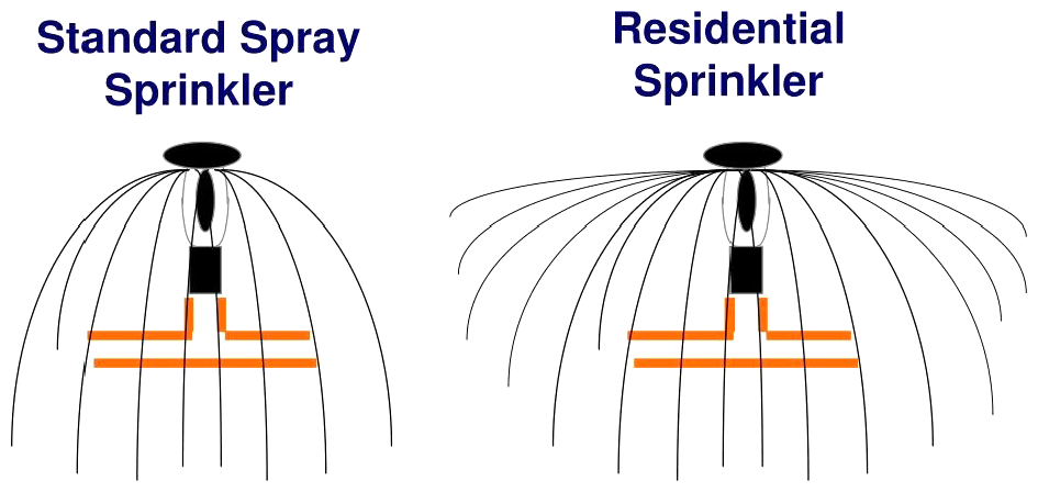

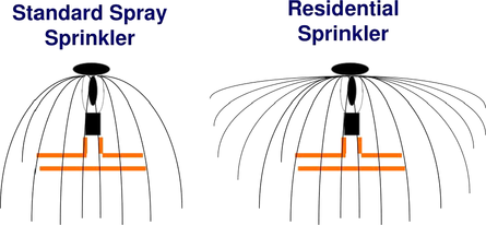

4.1 Využití rezidenčních sprinklerů v administrativních budovách

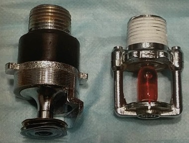

Obr. č. 11 – Porovnání rezidenčního sprinkleru (vlevo) a běžného sprinkleru (vpravo)
Zatímco běžné sprinklerové hlavice jsou zaměřeny zejména na ochranu majetku, s narůstajícími počty usmrcených osob v domech pro bydlení a administrativu nastal posun v oblasti vývoje nových sprinklerových hlavic. Výsledkem je tzv. rezidenční sprinkler, jehož hlavní funkce je ochrana osob a umožnění včasné evakuace z objektu – viz obr. č. 11.
Zásadní pro funkci hlavice je rozdílná výstřiková charakteristika od běžné hlavice viz Obr. č. 12. Klíčové je zasáhnout vodou nejen stěny místnosti, ale též ochladit prostor ve výšce očí člověka pro vyloučení překročení maximální určené teploty v daný čas znemožňující evakuaci viz obr. č. 13. V návaznosti na aplikaci zejména v rodinných domech, bytových domech a hotelech jsou požadavky na tlak a zásobu vody znatelně nižší než u běžného sprinklerového systému. Instalaci hlavic je obdobná k běžným, montují se v prostorách s požárním zatížením a lze využít jak mokrou nebo i suchou soustavu.
Obr. č. 12 – Rozdílná výstřiková charakteristika u běžného sprinkleru (vlevo) a rezidenčního (vpravo) [19]

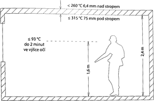

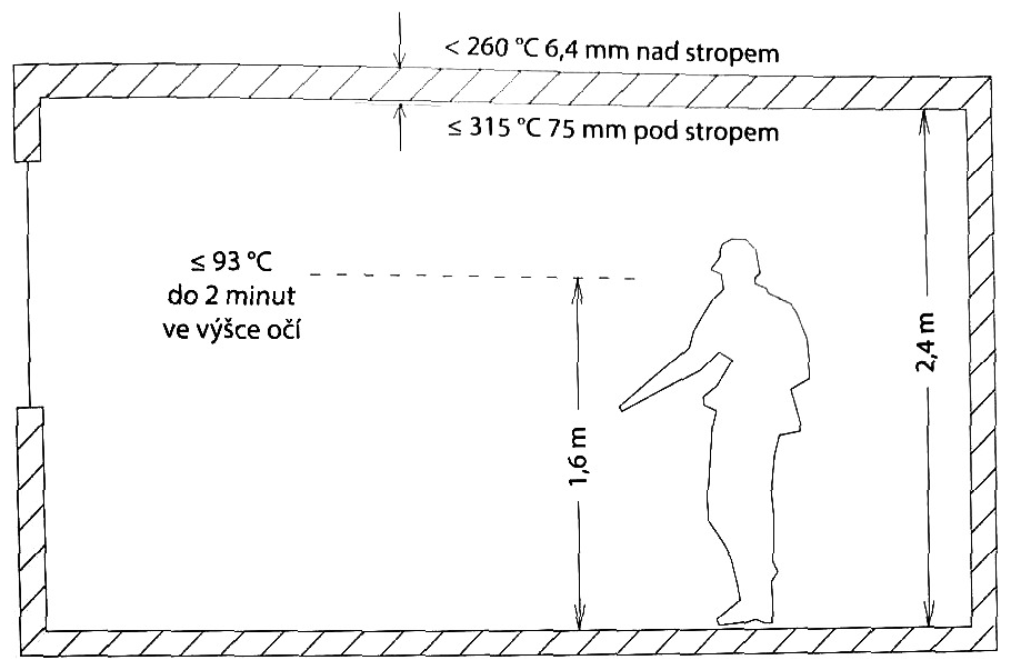

Obr. č. 13 – Požadavky na mezní teploty rezidenčních sprinklerů
Možná aplikace rezidenčních sprinklerů je vhodná, mimo jiné objekty, právě i do administrativních budov. Vzhledem k rychlejší reakci hlavice v rozmezí 0,3–2 minuty výrazně zvyšuje šance na přežití. Běžný sprinkler se pohybuje 2–4 minuty. Rezidenční sprinkler má i nesmírné výhody v menší velikosti kapénky, která se blíží mlhovým parametrům.
