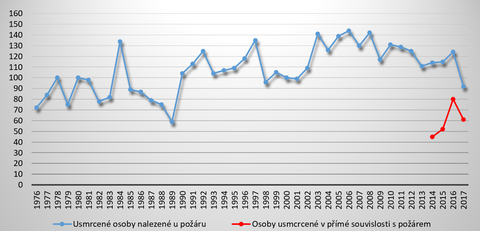

Z historického pohledu lze počet usmrcených osob při požárech shrnout tabulkou č. 1, z které je patrné, že vývoj počtu usmrcených osob nalezených u požáru je až na několik výkyvů vcelku stabilní s lehce vzestupnou tendencí. V celé historii tohoto sledovaného jevu lze zaznamenat významný zvrat až v roce 2014, kdy byla nově zavedena evidence osob usmrcených v přímé souvislosti s požárem.
Počet osob usmrcených při požárech se jeví jako vcelku elementární sledovaný údaj, poukazující na fatální účinky tohoto živlu. Ovšem samotné pojetí a celková filozofie sledování tohoto jevu přináší mnohá úskalí a určitou nejednotnost. Nejen v rámci HZS ČR, ale i v zahraničí. Hlavní problémy spočívají především v samotné podstatě evidence usmrcených osob. Jednak jde o osoby v přímé souvislosti s požárem tj. osoby, které byly prokazatelně usmrceny účinky požáru a dále o osoby, které byly na požářišti pouze nalezeny s tím, že důvodem jejich usmrcení není požár samotný, ale jiná předcházející událost, tj. například osoby usmrcené při dopravních nehodách, kde je požár pouze druhotným následkem oné události, avšak osoby byly usmrceny v rámci mechanických účinků nárazu, nikoliv účinky požáru. HZS ČR sleduje oba uvedené údaje. Celkový počet všech usmrcených osob nalezených na požářišti je důležitým ukazatelem represivní činnosti HZS ČR, který má v této oblasti široké pole působnosti zahrnující mimořádné událostí, dopravní nehody, požáry a další. Pro potřeby požární prevence, která je zaměřena na požární bezpečnost staveb, jsou evidovány osoby usmrcené v přímé souvislosti s požáry. Získaná data jsou následně využívána ke zdokonalování již zavedených procesů. Je nutné podotknout, že tento postup je v porovnání se zahraniční praxí relativně unikátní. Definice pro evidenci osob usmrcených při požárech v jednotlivých státech jsou uvedeny v tabulce č. 2.

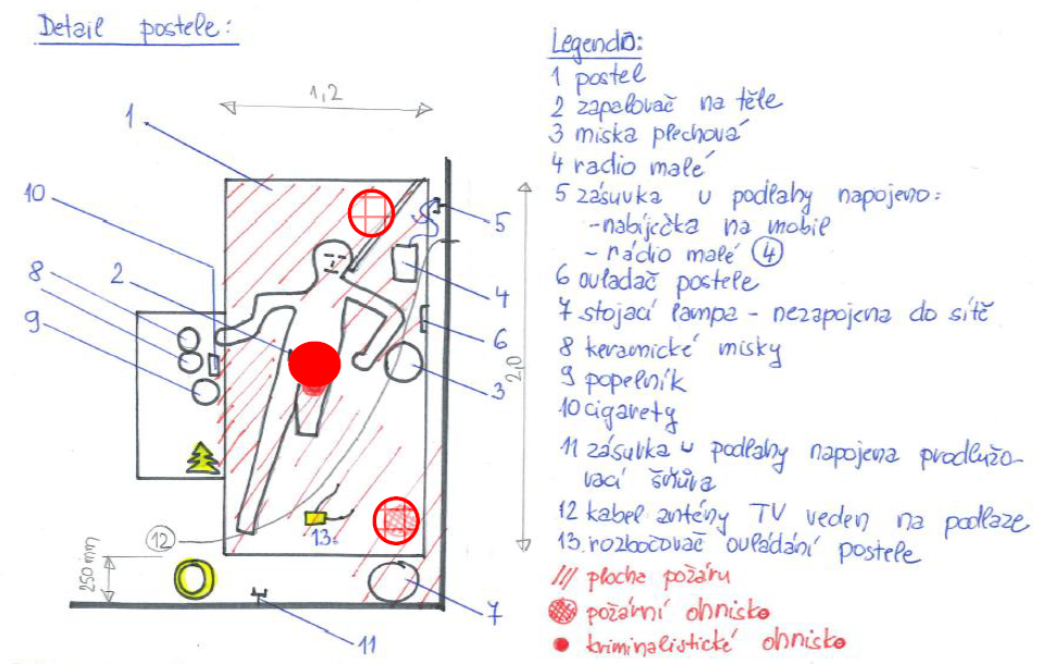

Obr. č. 1: Příklad práce vyšetřovatele požárů v terénu – situační náčrt požářiště [Zdroj: HZS ČR]
Jedná se o specifickou analýzu založenou na rozborech odborných vyjádření, která jsou zpracovávána vyšetřovateli požárů. Odborná vyjádření ve své textové části obsahují mimo jiné klíčová data o usmrcených osobách (obr. č. 1). Tato data se týkají například sociálního postavení, návyků, věku, státní příslušnosti, příčiny úmrtí usmrcených osob a typů stavebních objektů, ve kterých fatální požáry vznikly.

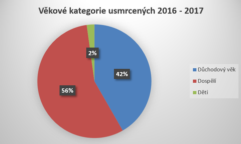

V roce 2017 bylo analyzováno celkem 61 případů usmrcení v přímé souvislosti s požárem, z čehož 50 osob bylo mužského pohlaví a 11 osob ženského pohlaví. V roce 2016 bylo požáry usmrceno 55 mužů a 25 žen (pozn.: počty usmrcených osob v přímé souvislosti s požárem uvedené v tomto článku se mohou lišit od hodnot uvedených ve Statistické ročence HZS ČR. Důvodem je možné pozdější překlasifikováni případů např. v důsledku návaznosti na policejní vyšetřování či pozdního dodání pitevního protokolu). Tento trend převládajícího mužského zastoupení může souviset s některými mužskými návyky, lépe řečeno zlozvyky, jako jsou kouření, konzumace alkoholu a užívání jiných návykových látek. Na základě statistických údajů Ústavu zdravotnických informací a statistiky ČR lze konstatovat, že muži jsou pětkrát častěji denními konzumenty alkoholu a dvakrát častějšími denními kuřáky než ženy. Pozn.: denním kuřákem je osoba, která kouří nejméně jednu cigaretu denně. Dalším zajímavým trendem je souvislost mezi věkem a konzumací alkoholu u usmrcených mužů. Největšími konzumenty alkoholu jsou muži ve věkovém rozmezí 50 až 70 let a právě v tomto rozmezí se nachází i nejvyšší počty usmrcených osob, viz graf č. 1.
Věkové kategorie usmrcených osob jsou informací, která má velký potenciál pro efektivní směřování preventivně výchovné činnosti a osvěty veřejnosti. Jakmile informace obsažené v grafu č. 1 dále zobecníme, dostaneme ještě lepší představu o rizikových kategoriích osob, viz graf č. 2. V rámci této analýzy těžko narazíme na nějaká pozitiva. O určitém kladném náznaku lze hovořit pouze v souvislosti s úmrtnostní nezletilých osob a dětí, která je prakticky mizivá. Převládají osoby v produktivním věku a senioři, tedy osoby nad 65 let.

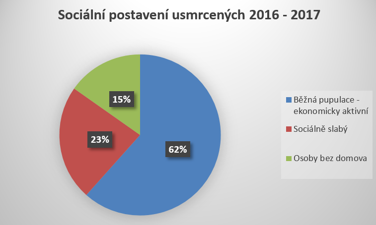

K úplnému porozumění uvedené problematiky je nezbytné analyzovat i další aspekty jako sociální zvyklosti a zázemí usmrcených osob. Sociální návyky hrají klíčovou roli a do značné míry určují celkové sociální postavení osob. Sociální postavení či status lze pro potřeby tohoto článku definovat jako postavení osob vůči společnosti nebo svému okolí s důrazem na bytové zázemí a ekonomickou situaci. V rámci této analýzy byly vytvořeny tři kategorie sociálního postavení:
  • Běžná populace (běžné sociální postavení), ekonomicky aktivní – jedná se o osoby se stabilním bytovým zázemím, bez markantních finančních nedostatků.
  • Sociálně slabý – osoby disponující určitým bytovým zázemím, ovšem žijící na hranici chudoby (odpojení od dodávek elektrické energie, zemního plynu apod.).
  • Osoby bez domova – osoby bez bytového zázemí, obývající opuštěné objekty a provizorní úbytky.
Graf č. 3: Sociální postavení usmrcených osob za roky 2016–2017 [Zdroj dat: Statistika HZS ČR]
Osoby jiného než běžného sociální postavení mnohdy vykazují určitou míru nepřizpůsobivosti a jsou zpravidla významným problémem pro své okolí, a to nejen z pohledu požárního nebezpečí. Rozložení sociálního postavení usmrcených osob je zobrazeno na grafu č. 3. Z grafu je patrné, že přibližně 40 % všech osob usmrcených v přímé souvislosti s požárem za roky 2016 a 2017 nenaplňuje kritéria sociálního postavení.

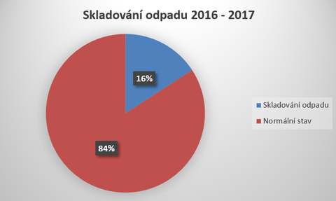

Se sociálním postavením do určité míry souvisí i fenomén skladování různorodého, mnohdy i odpadního materiálu v bytových prostorech, tzv. „křečkování“ či chorobné hromadění věcí. Osoby sociálně slabé a osoby bez domova mnohdy skladují velké množství odpadního materiálu přímo v prostorech svých obydlí a příbytků, ovšem souvislost se sociálním postavením nemusí být pravidlem. Obdobná situace může nastat také u osob s psychickou poruchou zvanou Diogenův syndrom (patologické hromadění bezcenných věcí). Tento syndrom je relativně častým jevem a vyskytuje se zhruba u 5 % dospělé populace, v lehčích formách dokonce až u třetiny populace. Četnost identifikace skladování odpadu je znázorněna na grafu č. 4. Graf poukazuje na skutečnost, že skladování materiálu rozhodně není zanedbatelným jevem, ale je skutečně problém, a to nejen hygienického hlediska. Skladovaný materiál může být různorodé povahy. Z velké části bývá tvořen starými tiskovinami, oblečením, odpadky apod. Tento druh materiálů má jedno společné – je hořlavý, tudíž zvyšuje požární zatížení prostorů s jeho výskytem. Zvyšování požárního zatížení v bytových prostorách může v případě požáru znatelně ovlivnit jeho rozvoj a snížit účinnost instalovaných požárně bezpečnostních zařízení. Popřípadě ztížit podmínky pro záchranu osob a hasební práce. Bytové prostory mohou být skladovaným materiálem natolik zaplněny, že prakticky znemožňují pohyb. Výjimkou nejsou případy, kdy je materiál skladován na celé ploše bytu, vršen až ke stropu a pohyb je tak možný pouze prostřednictvím úzkých uliček vyhloubených v materiálu (viz obr. č. 2).
