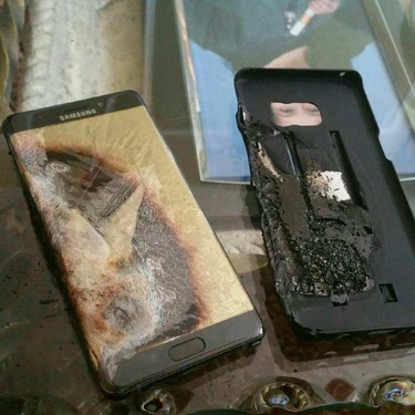

Obrázek č. 10: Samsung Galaxy Note 7 a ochranný plastový kryt po požáru (ilustrační fotografie)
Případy požárů ve spojitosti s elektrochemickými články na území ČR doposud neměly takový dopad, aby byly diskutovány doslova po celém světě. Ovšem v zahraničí lze takové případy dohledat, ač se někdy mohou zdát spíše mediálními kampaněmi, nelze je brát na lehkou váhu. Takovýmto případem může být například kauza „vybuchujících“ chytrých telefonů s označením Galaxy Note 7 od největšího světového výrobce mobilních telefonů, společnosti Samsung. Tato kauza skutečně zaměstnala média po celém světě a pomineme-li obrovské finanční ztráty, jednalo se skutečně o rizikovou záležitost s možností ztrát na lidských životech. Situace byla vcelku jednoduchá, předmětné chytré telefony vykazovaly větší poruchovost akumulátorů, než bylo běžně přípustné. Je potřeba zdůraznit, že určité množství vadných kusů je prakticky nevyhnutelně vypouštěno do oběhu i jinými výrobci. Mnohdy se však jedná o výrobní vady u jednotek či desítek kusů zařízení projevujících se pouze nenápadně, výraznějším zahříváním telefonu, špatnou funkcí akumulátoru apod. V tomto případě se ovšem jednalo o vlajkovou loď daného výrobce s velmi vysokou pořizovací cenou, jejichž vada výroby způsobovala exploze jak při nabíjení, tak při běžném užívání (viz obrázek č. 10). Zásadní byla četnost tohoto jevu, která byla prostě vyšší, než bylo v dané situaci přípustné, aby vše bez výrazného zájmu „vyšumělo“. Ve finále pak celá kauza vyvrcholila úplným stažením tohoto produktu z trhu. Co bylo tedy důvodem, že byl inkriminovaný přístroj natolik rizikový, aby aerolinky zakazovaly vstup s tímto zařízením na paluby svých letadel a sám výrobce zasílal majitelům speciální nehořlavé bezpečnostní obaly, v kterých by již distribuovaná zařízení v rámci svolávací akce zasílali zpět výrobci?

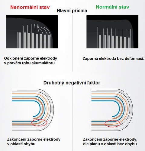

Obrázek č. 11: Příčiny požárů první generace akumulátorů Samsung Galaxy Note 7 (Zdroj: Samsung Newsroom u.s.)
Obrázek č. 12: Příčiny požárů druhé generace akumulátorů Samsung Galaxy Note 7 (Zdroj: Samsung Newsroom u.s.)

Vyrojilo se mnoho spekulací, co bylo příčinou požárů a explozí telefonů Note 7, ovšem málokteré spekulace byly podloženy reálnými fakty. Je pochopitelné, že mnoho subjektů se chtělo prostřednictvím dané kauzy zviditelnit, popřípadě v rámci konkurenčních bojů poškodit společnost Samsung. Tak mohlo dojít do jisté míry i ke zkreslení a přifouknutí celé záležitosti. Nicméně i samotná společnost Samsung posléze vydala oficiální tiskovou zprávu, kde výrobní vadu přiznala a dokonce objasnila.
Celá problematika se tedy točila okolo použitých akumulátorů, které byly velmi rizikové, především při jejich nabíjení. Samsung v telefonech Note 7 použil dva typy akumulátorů. S tím, že se u obou použitých typů vyskytly obdobné problémy, ovšem způsobené rozdílnými výrobními vadami. První typ akumulátorů lze nazvat první generací, ta se v telefonech instalovala od samého začátku prodejů. U první generace se vyskytl problém s horním pravým rohem akumulátoru, který byl mechanicky deformován, přičemž došlo k nepříznivé deformaci záporné elektrody. Dalším negativním faktorem bylo i samotné zakončení negativní elektrody, které dosahovalo až do ohybu akumulátoru. Zakončení elektrody však bylo navrženo pro rovnou část akumulátoru. To vše napomohlo k deformacím vnitřních struktur akumulátoru, což vedlo k následnému přímému styku katody a anody, vnitřnímu zkratu a posléze k destrukci akumulátoru. Grafické znázornění deformací je patrné z obrázku č. 11.
Výrobce pochopitelně na vzniklou situaci reagoval a pokusil se problémům předejít změnou dodavatele akumulátorů. Do oběhu se tedy začaly dostávat akumulátory druhé generace. Tyto akumulátory však opět vykazovaly nežádoucí přehřívání s možností zkratu a vzniku požáru. Problém tedy nebyl ani tímto opatřením vyřešen, pouze se pozměnil charakter závad. V tomto případě mohly za problémy nežádoucí „otřepy“ na svárech kladné elektrody, které narušily ochrannou izolační pásku a separátor, což opět vyústilo v přímý kontakt katody a anody, zkrat a destrukci akumulátoru. I zde se objevil druhotný nežádoucí faktor, řada akumulátorů byla vyrobena zcela bez popisované izolační pásky.
Při nabíjení a vybíjení akumulátoru docházelo k jeho nepatrnému nafukování, při němž v místech nepovedených svárů postupně docházelo ke kontaktům elektrod. Prvním důsledkem bylo přehřívání, které při vyšších úrovních nabití mohlo vyústit až v exotermickou reakci. Vizualizace příčin je nastíněna na obrázku č. 12.
Je patrné, že v tomto případě lze hovořit skutečně o jistých nešťastných náhodách, kdy oba instalované akumulátory od různých výrobců vykazovaly různé chyby, ovšem s obdobným důsledkem, telefony byly nepřiměřeně rizikové. Toto poukazuje na fakt, že správně vyrobený a používaný elektrochemický zdroj je relativně bezpečné zařízení, ovšem stačí několik nepřesností při výrobním procesu či odklon od předepsaného postupu užívání a je všemu jinak. V tomto případě lze hovořit o honbě za miniaturizací a maximálním výkonem, jednoduše řečeno, jednalo se o snahu instalovat akumulátor s co největší kapacitou do přístroje o velmi minimalistických rozměrech (především tloušťka zařízení). Akumulátor tedy musel být co nejmenší, a to i za cenu možných nedodělků. Výrobce naštěstí k celé záležitosti přistoupil velmi zodpovědně a vyvodil potřebné závěry vedoucí k realizaci precizujících bezpečnostních opatření. Nezbyde než doufat, že se výrobci z podobných incidentů poučí a zapříčiní se tak o zvyšování celkové bezpečnosti a bezporuchovosti elektrochemických zdrojů. Příklady opatření, které zavedla společnost Samsung těsně po incidentu, jsou zobrazeny na obrázku č. 13.
