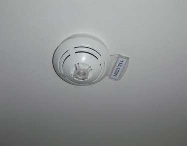

Obr. 12 Samočinný hlásič označený adresou

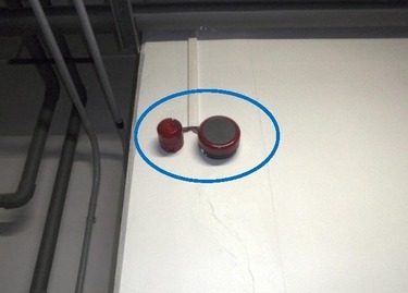

Obr. 16 Dva samočinné hlásiče u požárního uzávěru

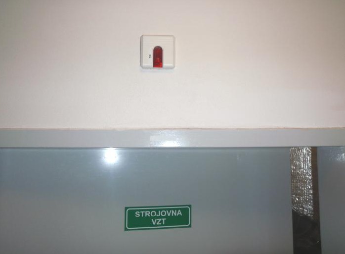

Obr. 17 Paralelní indikace u dveří
Dva samočinné hlásiče na obr. 16 – jeden hlásič je součástí soustavy zařízení elektrické požární signalizace objektu, druhý je autonomní hlásič samočinného zavírání požárního uzávěru (ovládaného zařízení) mezi dvěma požárními úseky. Požární uzávěr bude uzavřen hlásičem, který jako první bude aktivován.
Paralelní indikace signalizuje opticky aktivaci hlásiče, který je instalován v tomto případě v místnosti vzduchotechniky. Tento systém se také instaluje u dveří a ostraha nebo zasahující hasiči průchodem chodbou vidí, ve které místnosti je aktivní hlásič, což je dobré zejména při planém poplachu. U kolektivní adresace se paralelní optická signalizace musí instalovat vždy.

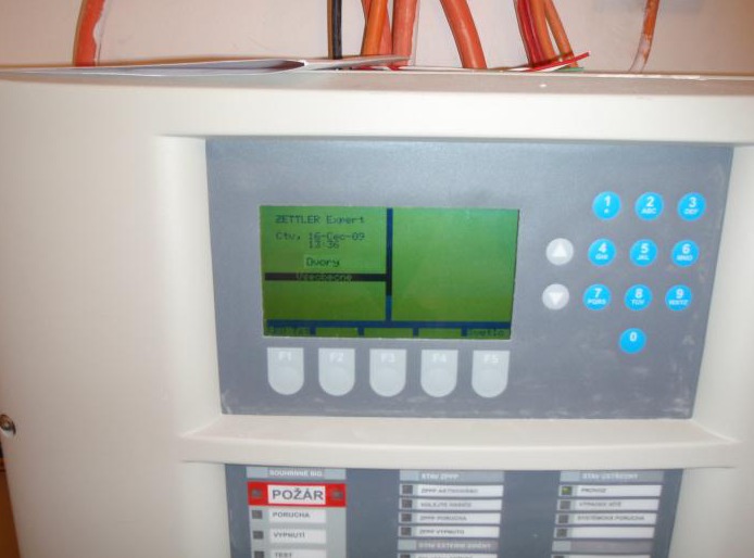

Obr. 34 Různé typy ústředen EPS s možným doplněním informace o ovládaném zařízeníObr. 35 Různé typy ústředen EPS s možným doplněním informace o ovládaném zařízení
Obr. 36 Různé typy ústředen EPS s možným doplněním informace o ovládaném zařízení
Obr. 37 Různé typy ústředen EPS s možným doplněním informace o ovládaném zařízení
Obr. 34–37 Různé typy ústředen EPS s možným doplněním informace o ovládaném zařízení
Vzhledem k rozdílnému ovládání základních funkcí ústředen zařízení elektrické požární signalizace se pro hasiče doplňuje instalace obslužného pole požární ochrany. Toto zařízení má jednotný způsob ovládání.

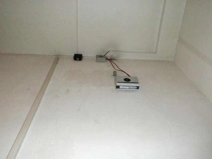

Obr. 41 Podhled splňující 70 % volné plochy, neupevněný kabel

Při instalaci samočinných hlásičů nad podhledem musí být shodně, jako je tomu u stabilních hasicích zařízení, dodržena volná plocha 70 %.

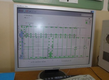

Obr. 43 Digitální přehled o stavu hlásičů – grafická nadstavba
Některé ústředny zařízení elektrické požární signalizace umožňují komunikaci s PC. Toho lze využít tak, že obsluha má k dispozici grafický přehled o stavu hlásičů. Tento systém se využívá také u dálkově monitorovaných (případně i ovládaných) požárních klapek a dalších požárně bezpečnostních zařízení. Obsluha ústředny zařízení EPS má potom aktuální přehled o stavu, jaký konkrétní hlásič a ve kterém prostoru jsou aktivní, která požární klapka je uzavřena atd.

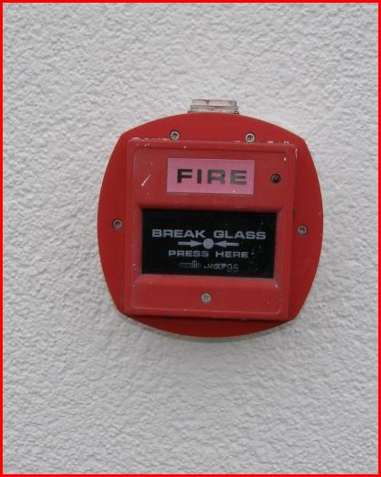

Obr. 53 Nesprávné popisy hlásičůObr. 54 Nesprávné popisy hlásičůObr. 55 Nesprávné popisy hlásičůObr. 53–55 Nesprávné popisy hlásičů
Popisy tlačítkových hlásičů musejí být podle normy v českém jazyce nebo musí být proveden viditelně stanovený symbol. Piktogram práce musí být po dokončení montáže odstraněn.
