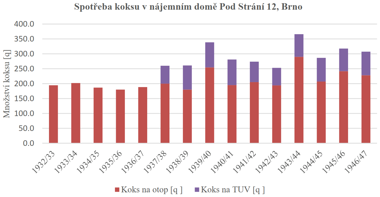

Topná sezona domu byla zahájena již v říjnu 1932. Kotelna se dvěma kotli byla v suterénu domu a byla propojena s bytem domovníka, který byl současně i topičem domu. Za první topnou sezonu (říjen 1932 až květen 1933) bylo protopeno 196,4 q koksu (19,64 t) v celkové ceně 7 560 Kč. Cena 1 q koksu tehdy dosahovala 38,50 Kč (v současnosti činí 2 300 Kč). Spolu s ostatními výdaji (za dřevo, kominíka a různé opravy) činila částka za vytápění za toto období 11 120 Kč.
V dalších topných sezonách spotřeba koksu kolísala podle teplotních podmínek v daném roce. Např. v topné sezoně 1943/44 dosahovala roční spotřeba 290 q koksu, ale v průměru za období 1932/33 až 1946/47 (15 let) byla roční spotřeba 210 q. Průměrná délka topné sezony činila 223 dnů, tzn., že denní spotřeba koksu činila přibližně 94 kg.
Příprava teplé užitkové vody (TUV) byla v projektu a realizaci řešena plynovými karmami („Junkersovými apparáty“ dle původní technické dokumentace) a pro každou koupelnu byl zřízen přívod plynu a odvod spalin do komína. Doba činnosti však byla jen 5 let. Zřejmě se tato příprava TUV neosvědčila (i když náklady na jejich instalaci dosahovaly 32 100 Kč).
Pro topnou sezonu 1937/38 byla v domě zřízena centrální příprava TUV v novém kotli na koks. Zvýšená spotřeba koksu vyžadovala v domě zvětšit „uhelnu“ na úkor sklepních prostor domu. Za další období 10 let činila průměrná roční spotřeba koksu na přípravu TUV 75 q, při průměrné roční spotřebě TUV 400 m3 (průměrná spotřeba koksu na výrobu 1 m3 TUV činí 18,75 kg). Jednotlivé roční spotřeby koksu pro topivo a přípravu TUV jsou uvedeny v tabulce 1.

Tato spotřeba je pak graficky zobrazena v Grafu 1.
Graf 1 – Spotřeba koksu na vytápění a přípravu TUV (1932–1947). Chart 1 – Coke consumption for heating and hot water preparation (1932-1947)
Chart 1 – Coke consumption for heating and hot water preparation (1932–1947)
Pozn.: Z podkladů o spotřebě koksu v jednotlivých letech je zajímavé zjištění, že i v období, kdy snaha Říše o výstavbu Nové Evropy se nesetkávala s úspěchem a frontová linie se valem přibližovala, bylo zásobování bytových domů bezproblémové, a dokonce v letech 1943/44 byla největší spotřeba koksu za celé sledované období.
