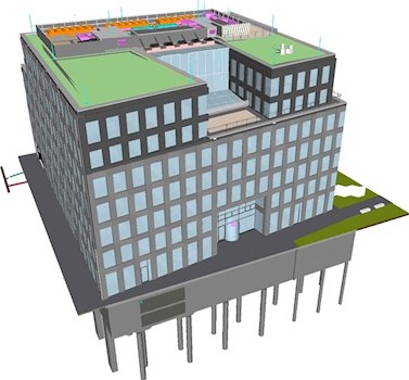

Obr. č. 1 – Informační model budovy „Praga Studios“ (investor: Skanska Property CR, s.r.o.)
