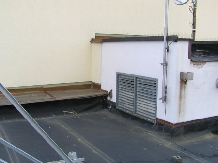

4. Aplikace hořlavé povrchové krytiny na střešních pláštích
Na základě provedených znaleckých posudků s aplikovanou hořlavou fólií typu EPDM s následujícími atesty:
- podle DIN 4102-1 třídy reakce na oheň B2 [13],
- podle zkušebního předpisu ZP 2/1991 nevyhovující ani zkoušce A, ani zkoušce B,
je možno uvést některé možnosti nevhodného použití této fólie umístěné na podkladech z přírodního či aglomerovaného dřeva nebo z pěnového polystyrenu.
a) Hořlavá fólie na střeše skladovací haly zasahuje do požárně nebezpečného prostoru oken administrativní části budovy:
b) Chybějící přerušení souvislých válcových polykarbonátových světlíků a hořlavé fólie v místech, kde hala o rozměrech střechy cca 170 x 27m = 4590m2 je uvnitř rozdělena na 3 požární úseky a částečně zasahuje do požárně nebezpečného prostoru (max. přípustná plocha 1500m2)
c) Nadměrně nízko umístěný výstupní otvor z instalační šachty, do níž jsou zaústěny digestoře ze spodních podlaží
d) Zateplení administrativní budovy pěnovým polystyrenem zakončené těsně pod plochou střechou s hořlavou fólií bez atiky.
e) Umístění telekomunikační buňky s elektrickým zařízením na střeše s hořlavou fólií.
f) Kabelový telekomunikační rozvod vedený společně s hromosvodem na oplechovaných kabelových lávkách.
5. Závěr
Uvedená analýza by měla upozornit pracovníky v oblasti požární ochrany na rizikové případy požáru při použití hořlavých povrchových vrstev střešního pláště, kterým je třeba se vyvarovat.
