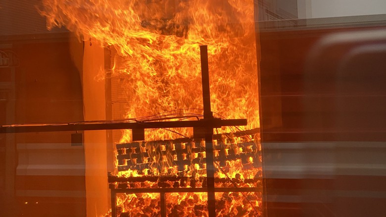

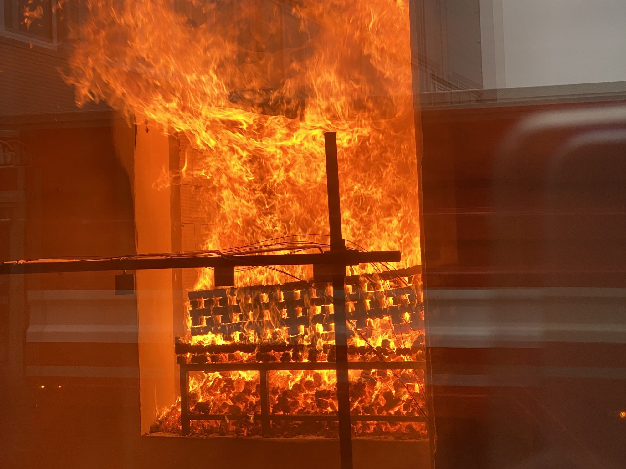

Zkouška ETICS, PAVUS Veselí nad Lužnicí, foto: redakce

2. Zkoušky velkého rozměru – metodika
Velkorozměrové požární zkoušky jsou vždy náročné, ať již z hlediska financí nebo z hlediska přípravy a organizace, nicméně v tomto případě byla nejnáročnější samotná cesta k jejich uskutečnění. Zásadním problémem byla skutečnost, že v současné době neexistuje jednotná, mezinárodně harmonizovaná metodika pro velkorozměrové zkoušení fasádních systémů. V praxi jsou používány různé národní či regionální metodiky, které se liší jak uspořádáním zkušebního tělesa, tak velikostí a charakterem požárního zatížení či hodnoticími kritérii. Mezi nejčastěji používané patří například britská metodika BS 8414 [2], švédská SP Fire 105 [3], německé zkušební postupy vycházející z DIN 4102-20 [4], případně francouzské nebo italské národní postupy. Tyto metodiky nejsou vzájemně plně ekvivalentní, a výsledky zkoušek provedených podle jedné z nich proto nelze bez dalšího přenášet do jiného normového prostředí.

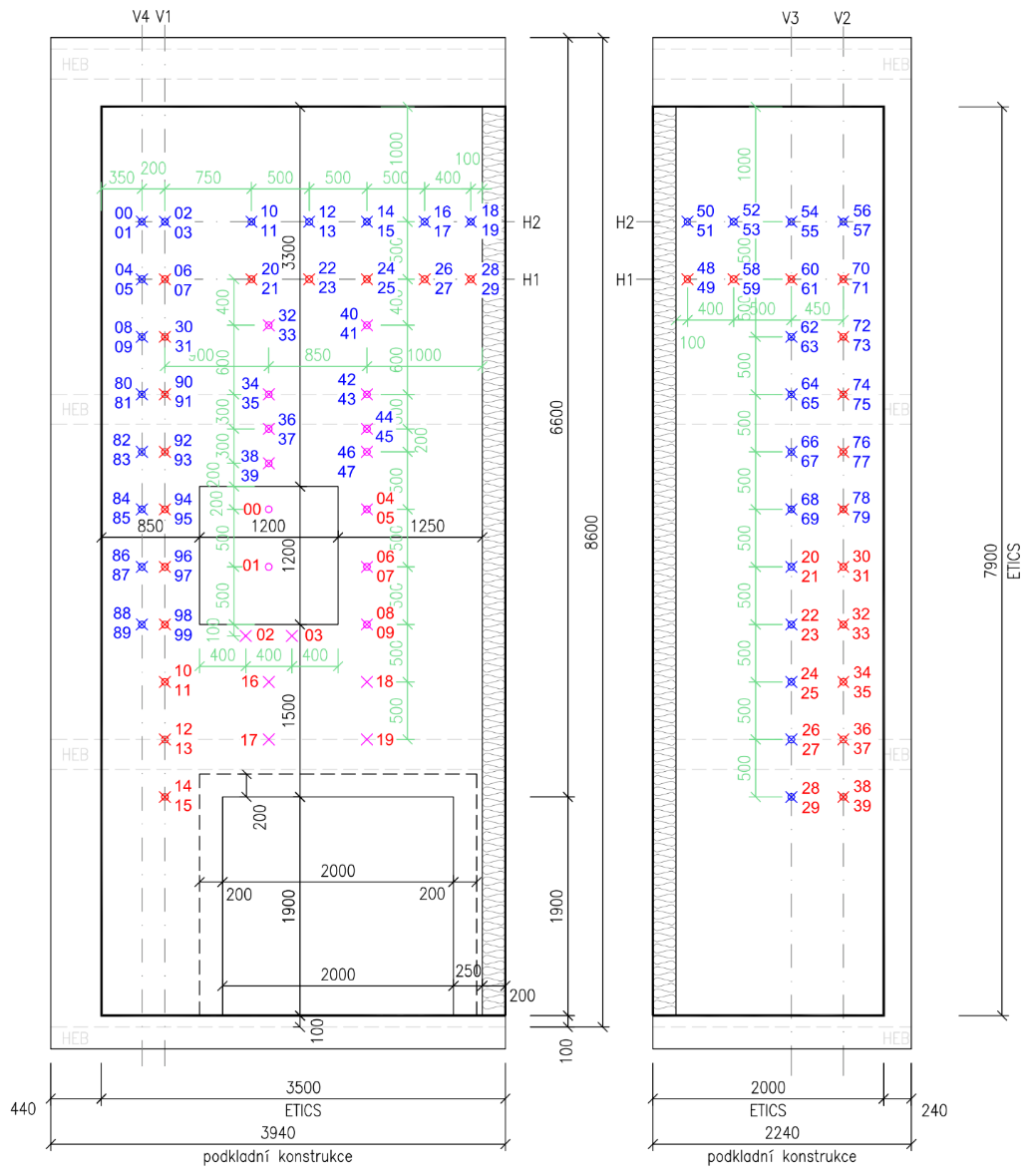

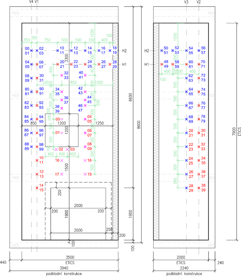

Další významnou výzvou bylo samotné laboratorní zázemí. Pro potřeby rozborového úkolu byly velkorozměrové požární zkoušky realizovány v multifunkční komoře společnosti PAVUS, a.s., která je vzhledem k uvažovanému výkonu požáru relativně omezeným prostorem. Z tohoto důvodu bylo nezbytné ověřit, zda použité zkušební zařízení a geometrie prostoru neovlivňují průběh zkoušky a naměřené výsledky. Přiměřená shoda výsledků velkorozměrových požárních zkoušek v rámci RÚ ETICS byla ověřena porovnáním výsledků kalibrační zkoušky s výsledky kruhových kalibračních zkoušek realizovaných v letech 2022 a 2023 ve Švédsku a Maďarsku.
Obr. 1 Rozmístění termočlánků pro velkorozměrovou zkoušku (křížek – termočlánky uprostřed tloušťky izolantu, kolečko – povrchové termočlánky)
Toto porovnání potvrdilo, že zkušební uspořádání použité v rámci RÚ ETICS je pro daný typ zkoušek použitelné a že prostorové omezení laboratoře nemá zásadní vliv na charakter a interpretaci výsledků.
Velkorozměrové požární zkoušky byly hodnoceny na základě průběhu teplot měřených u povrchu fasády a v tloušťce tepelného izolantu v definovaných horizontálních, vertikálních a centrálních liniích, posouzení vertikálního a horizontálního šíření tepla, sledování doznívajícího žhnutí po ukončení zkoušky, vizuálního hodnocení integrity fasádního systému včetně odkapávání a odpadávání částí a doplňkového měření sálavého tepelného toku před zkušebním tělesem.
