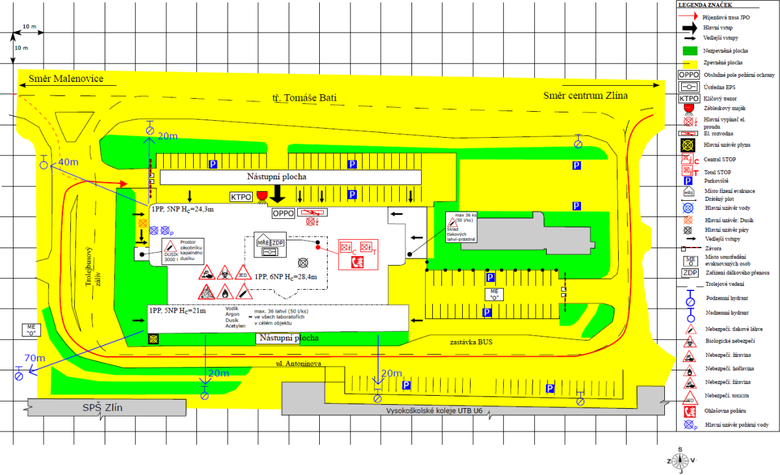

3.2 Grafická část
Grafická část je tvořena výkresy, kde jsou zakresleny údaje operativně taktického charakteru. Jde zde zakreslen detailně řešený objekt a veškeré údaje, které mohou mít vliv na rozvoj požáru, orientaci velitele zásahu a hasební práce. [1]

Obrázek 3. Situace objektu CPS
