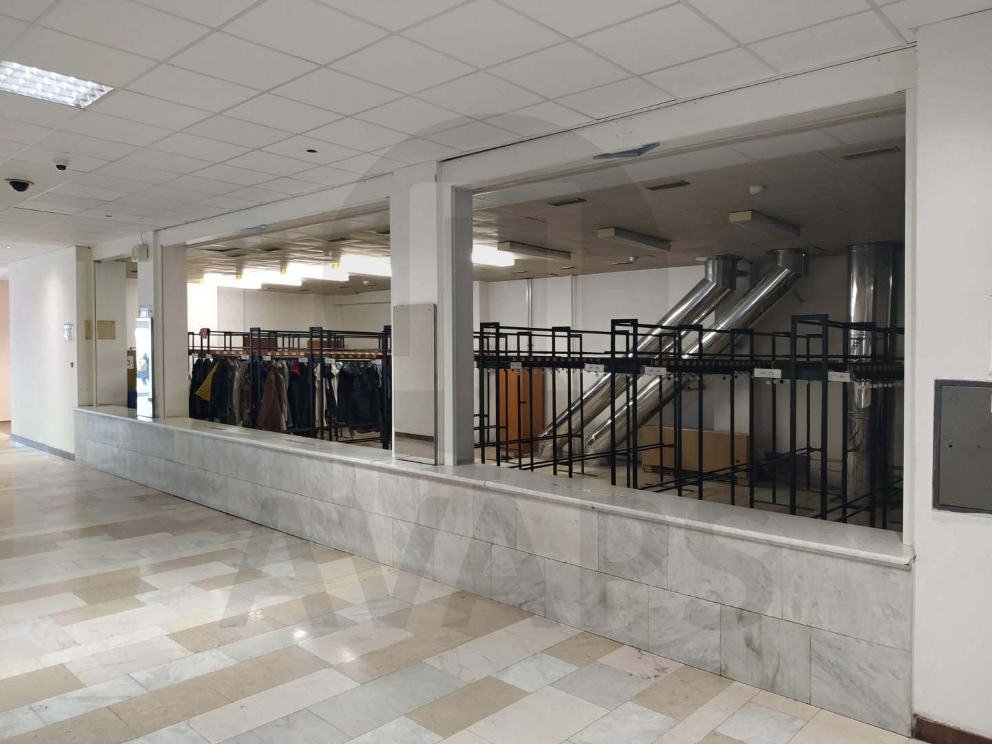

Požární oddělení šaten a recepcí
Šatny budov určených pro kulturu a umění (divadla, muzea, výstavní galerie) a šatny restaurací či hotelů jsou prostory s vysokým požárním zatížením přímo navazující na prostory s vysokou koncentrací osob. Důležitým bezpečnostním prvkem je použití textilních požárních rolet, které lze v těchto reprezentativních místech s ohledem na prostor zabudovat tak, aby nebylo na první pohled zřejmé, že jsou nainstalovány. Případně se citlivě nainstalují do prostoru s použitím RAL odstínu či namontují z druhé strany šatny či recepce, aby nedošlo k narušení vzhledu reprezentativního místa.
Při aplikaci požární rolety, která nekončí na podlaze, dbáme i na vhodné řešení dosedacího parapetu, který musí být požárně odolný a dostatečně široký v závislosti na šířce požárního uzávěru. Dosedací parapet realizuje buď stavba nebo jej dodáme jako součást požárního uzávěru. Požární rolety pro tuto aplikaci nabízejí požární odolnost v rozmezí od EW 30 až EW 180 či EI 30 až EI 90 bez zkrápění vodou, alternativně až EI 120 s vodním chlazením.

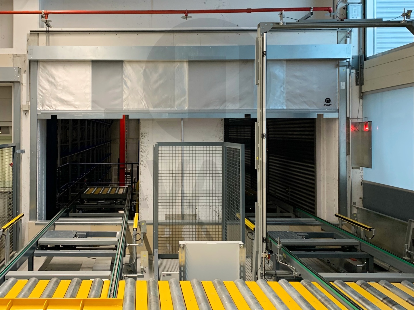

Požární zabezpečení dopravníkového systému při průchodu požárními úseky
Potřeba dopravníkových systémů je v nejrůznějších hospodářských odvětvích a industriálních objektech na vzestupu. Dopravníkový systém může procházet požárně dělící konstrukcí v různých úrovních budovy. Pro tyto účely lze použít požární roletu FIBREroll CS (conveyor system), která chrání prostup a v případě požadavku otvor s přerušeným dopravníkem předělí a zároveň splňuje požadavky našich zákazníků na flexibilitu využití otvoru objektu.
Pro instalaci uzávěru je nutné zabezpečit přerušení dopravníkového systému tak, aby došlo k uzavření rolety až k podlaze, případně k parapetu. Minimální prostor mezi dopravníky v případě požární odolnosti EW je 70 mm, pro odolnost EI 90 je 200 mm (v případě průvanu se mezera zvětšuje). Řídící jednotka může být speciálně upravena pro komunikaci s dopravníkovým systémem a dalšími zařízeními, jako jsou optická čidla pro zajištění vyklizení dopravníku v místě uzávěru.
Způsob komunikace, předávání signálů a celkového technického řešení závisí na dodavateli dopravníkového systému a podmínkách certifikace a řešení je nutné předem konzultovat s našimi obchodně technickými zástupci nebo projekčním týmem.

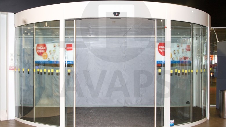

Zajištění požární odolnosti vstupů (automatické, karuselové dveře) integrovanou požární roletou
Vstupní systémy, které nelze vyrobit v provedení s požární odolností nebo samy tak velkých požárních odolností nedosahují, lze kombinovat s požárním uzávěrem pro splnění požadavků PBŘ. Použití textilního rolovacího požárního uzávěru je mnohdy ekonomičtější varianta oproti jiným řešením. Využití nalézáme hlavně u vstupů z venkovních prostor do obchodních center, prodejen či administrativních budov.
Integraci textilní rolety do vstupních systémů usnadňují kompaktní rozměry rolety, nízká hmotnost, variabilní kotvení, libovolná barva dle RAL a možnost téměř neviditelného řešení. Požární rolety pro tuto aplikaci nabízejí požární odolnost v rozmezí od EW 30 až EW 180 či EI 30 až EI 90 bez zkrápění vodou, alternativně až EI 120 s vodním chlazením.
