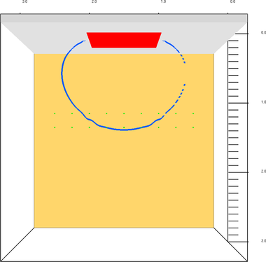

Důležitým parametrem je nastavení prostorových radiačních úhlů. S ohledem na náročnost řešení radiace je tento parametr nastaven na výchozí hodnotu 100. Vykreslením je zobrazen efekt tohoto nastavení, které vykazuje hvězdicovitý tvar izokřivek – viz obr. 4a. Výsledné hodnoty v měřených místech mohou být tedy velmi ovlivněné. Při nastavení prostorových radiačních úhlů na hodnotu 500 dochází k poměrně plynulému vykreslení a hodnoty v měřených bodech nejsou funkčností programu ovlivněné.
Obr. 4 Změna nastavení prostorových radiačních úhlů, izokřivka o hodnotě 18,5 kW∙m⁻² stanovená příkazem Integrated Intensity; (a) 100
(a)
Obr. 4 Změna nastavení prostorových radiačních úhlů, izokřivka o hodnotě 18,5 kW∙m⁻² stanovená příkazem Integrated Intensity; (b) 250
(b)
Obr. 4 Změna nastavení prostorových radiačních úhlů, izokřivka o hodnotě 18,5 kW∙m⁻² stanovená příkazem Integrated Intensity; (c) 500
(c)
Obr. 4 Změna nastavení prostorových radiačních úhlů, izokřivka o hodnotě 18,5 kW∙m⁻² stanovená příkazem Integrated Intensity; (d) 1000
(d)
Obr. 4 Změna nastavení prostorových radiačních úhlů, izokřivka o hodnotě 18,5 kW∙m−2 stanovená příkazem Integrated Intensity; (a) 100, (b) 250, (c) 500, (d) 1000
