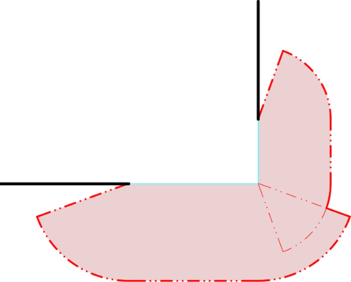

2. Motivace
Obr. 1 Možný dopad použití různých přístupů stanovení požárně nebezpečného prostoru (červená: odstupová vzdálenost stanovená tabulkově, délka požárně otevřené plochy odpovídá rozvinuté délce celého rohového okna – na straně bezpečnosti; oranžová: odstupová vzdálenost stanovená zpřesněným výpočtem, určená samostatně pro každou sálavou plochu) [autor]

Zakreslení tvaru požárně nebezpečného prostoru je lehce odlišné při použití jednotlivých metod. Tabulková metoda neuvažuje se snížením hustoty tepelného toku vlivem změny polohového faktoru, a proto je výsledný tvar požárně nebezpečného prostoru větší než při aplikaci přímého výpočtu z hlediska sálání tepla. Rozdíly tvaru za ostěním nejsou zanedbatelné. Normový tabulkový přístup v části za ostěním je pro přímé požárně otevřené plochy příliš konzervativní – viz obr. 2.
Záměrem je zjistit chování rohové požárně otevřené plochy. Na základě výzkumu je možné zhodnotit, zda jsou tvary požárně nebezpečného prostoru stanovené českými technickými normami pro přímé konstrukce bezpečné i v případě rohového okna, či zda je nutné aplikovat jiný přístup řešení.

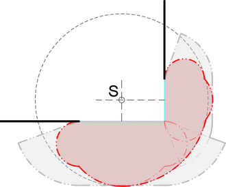

6. Navrhovaná metodika určování PNP rohových oblastí
V rámci zhodnocení byla vytvořena geometrická metoda, která pokrývá zvětšený tvar požárně nebezpečného prostoru právě v rohové oblasti. V práci byly posuzovány odstupové vzdálenosti rohového okna s konstantní výškou, poměrem šířek jednotlivých otvorů 1:1 až 1:3 a vnitřním úhlem 90°. Níže uvedené postupy jsou stanoveny právě pro toto umístění oken. Postupy nemusí vždy platit v případě značně rozdílného rozmístění oken. V případě, že jeden PÚ obsahuje více okenních otvorů vedle sebe, je doporučeno řešit odstupové vzdálenosti běžným způsobem a zároveň provést posouzení samostatného rohového okna. Výsledný PNP odpovídá sjednocení těchto prostorů stanovených běžným způsobem i posouzením samostatného rohového okna. Metodou není měněn princip výpočtu ani maximální odstupová vzdálenost od středu oken. Je možné tuto metodu aplikovat i na volné skládky, ve kterých by vlivem stanovení odstupů zpřesněnými výpočty od jednotlivých obvodových stran mohlo dojít ke značnému podcenění v případě blízko umístěného objektu. Pro běžné okenní otvory je rozdíl v řádu desítek až stovek mm, ovšem v případě volných skládek mohou být rozdíly řádově i v metrech.
Zjednodušeně je možné pro pravoúhlé dispozice oken použít jeden z následujících dvou postupů:
Tab. 1 Metodika vykreslení PNP rohového okna [9]
Použitím tabulkových hodnot dle [1, 2]Použitím zpřesněného výpočtu [4, 6]
1.Stanovení odstupových vzdáleností pro jednotlivé okenní otvory (po = 100 %)Stanovení odstupových vzdáleností pro jednotlivé okenní otvory (po = 100 %)
2.Vykreslení PNP pomocí normového tvaruVykreslení zpřesněného tvaru PNP
3.Velikost PNP je dána sjednocením PNP jednotlivých otvorůVynesení kolmic ze středu okenních otvorů směrem do objektu
4. Protnutí kolmic je středem kružnice, která má poloměr o velikosti vzdálenosti střetu kolmic k maximální odstupové vzdálenosti ze středu jednotlivých okenních otvorů
5. Velikost PNP je dána sjednocením PNP jednotlivých otvorů a kružnice se středem ve střetu vykreslených kolmic
Výsledné zobrazení
